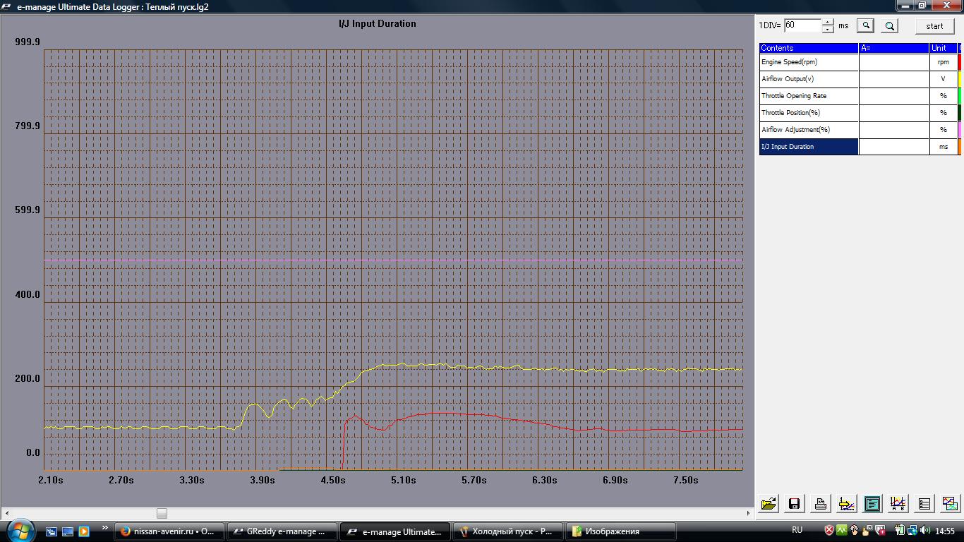

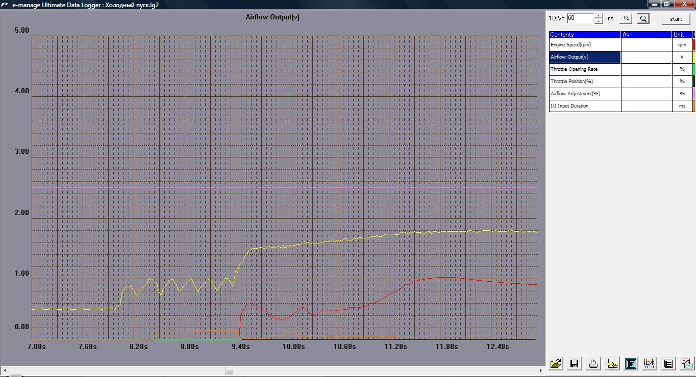

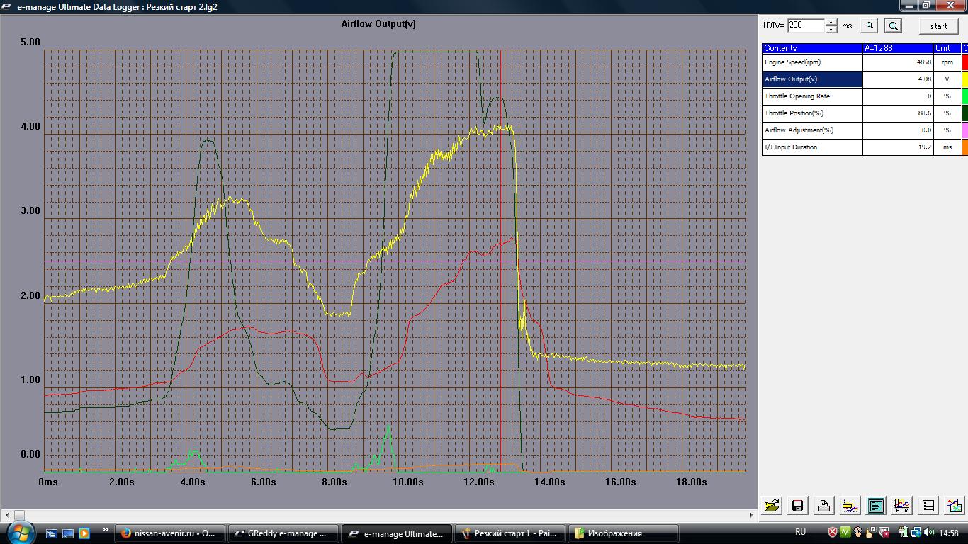

В общем продолжаем борьбу с тупежкой авто. Проявляется при хорошем прогреве мотора, хорошо заметно между 2000 и 3000 об/мин. Менял датчик детонации, кислородный датчик - были неисправны! Теперь подозрение пало на МАФ. Сегодня записал несколько логов, при запуске мотора и при педали в пол! Кто нить в курсе по вольтажу МАФа, правильный ли он?
Желтый - МАФ
Красный - обороты
Темно-зеленый - дроссель
Комментарий к файлу: Педаль в пол, t=88
Резкий старт 2.jpg [ 225.88 КБ | Просмотров: 11716 ]
Комментарий к файлу: Педаль в пол, t=75
Резкий старт 1.jpg [ 225.25 КБ | Просмотров: 11716 ]
Комментарий к файлу: Запуск прогретого мотора
Прогретый пуск.jpg [ 218.54 КБ | Просмотров: 11716 ]
Комментарий к файлу: Запуск холодного мотора
Холодный пуск.jpg [ 209.38 КБ | Просмотров: 11716 ]
