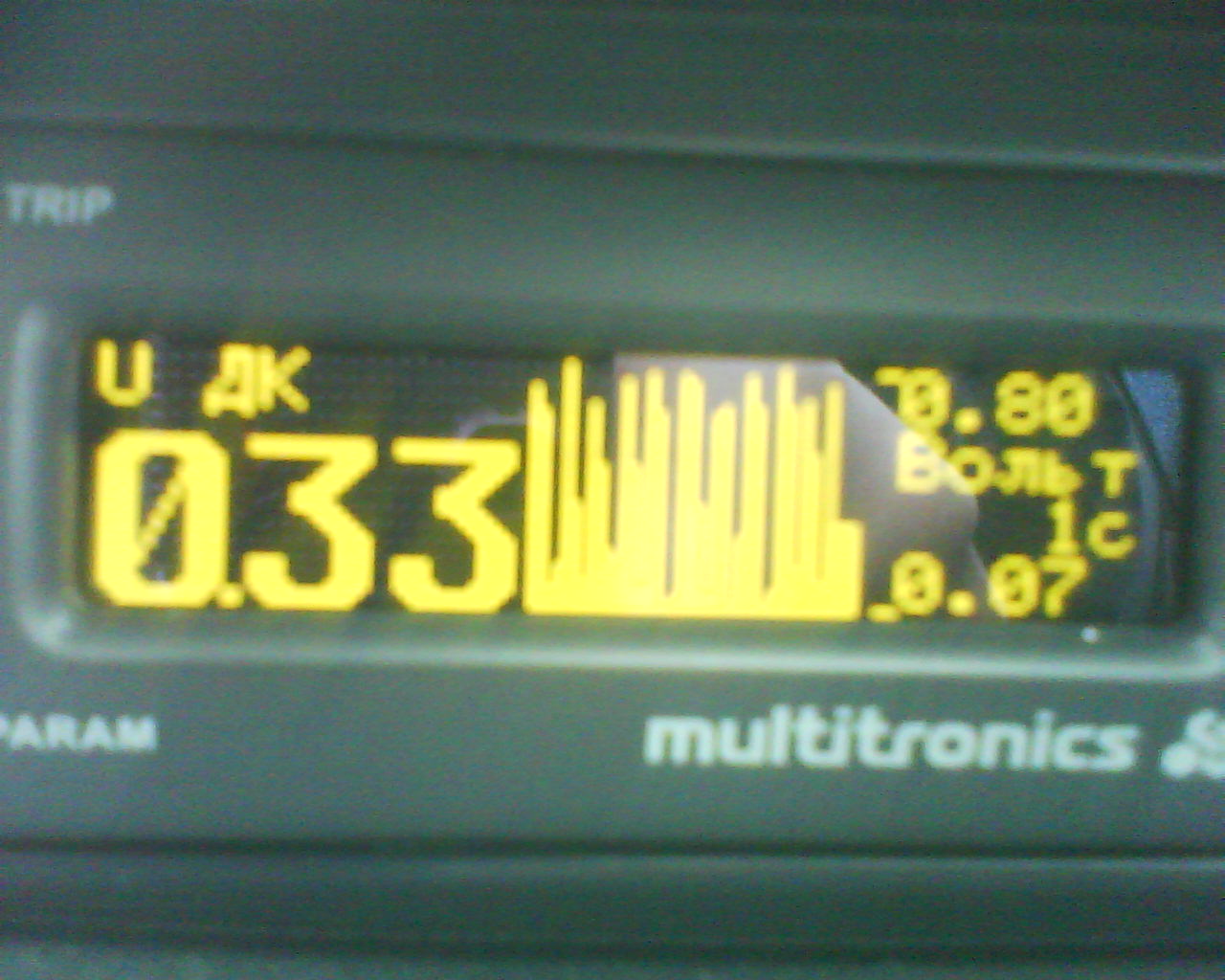

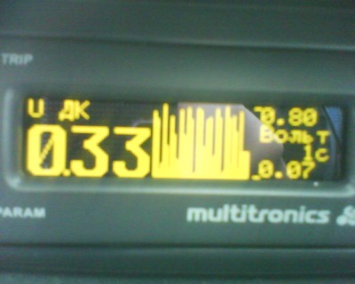

Обрати внимание, плиз, какова величина верхней границы напряжения датчика кислорода в режиме графопостроителя, когда он работает в не в автоматическом, а в "максимальном" режиме.
У меня 9,99 вольта. Интересно как в новом приборе, исправили или нет этот косяк?
Что значит в максимальном?
У меня рисуется вот такой график. Попутно вопрос, на холостом ходу напряжение скачит от 0.08 до 0.8, ничего что не от 0 до 1В?
DSC00085.JPG [ 161.75 КБ | Просмотров: 11415 ]
 Заголовок сообщения: Re: Мультитроникс
СообщениеДобавлено: 02.03.2010 21:33
У графического режима есть два способа представления графика. На твоей картинке - автоматический. Еще есть "максимальный", когда график не подстраивается под сигнал, а показывается в максимальных границах, для данного сигнала предопределенных. Смотри инструкцию.
