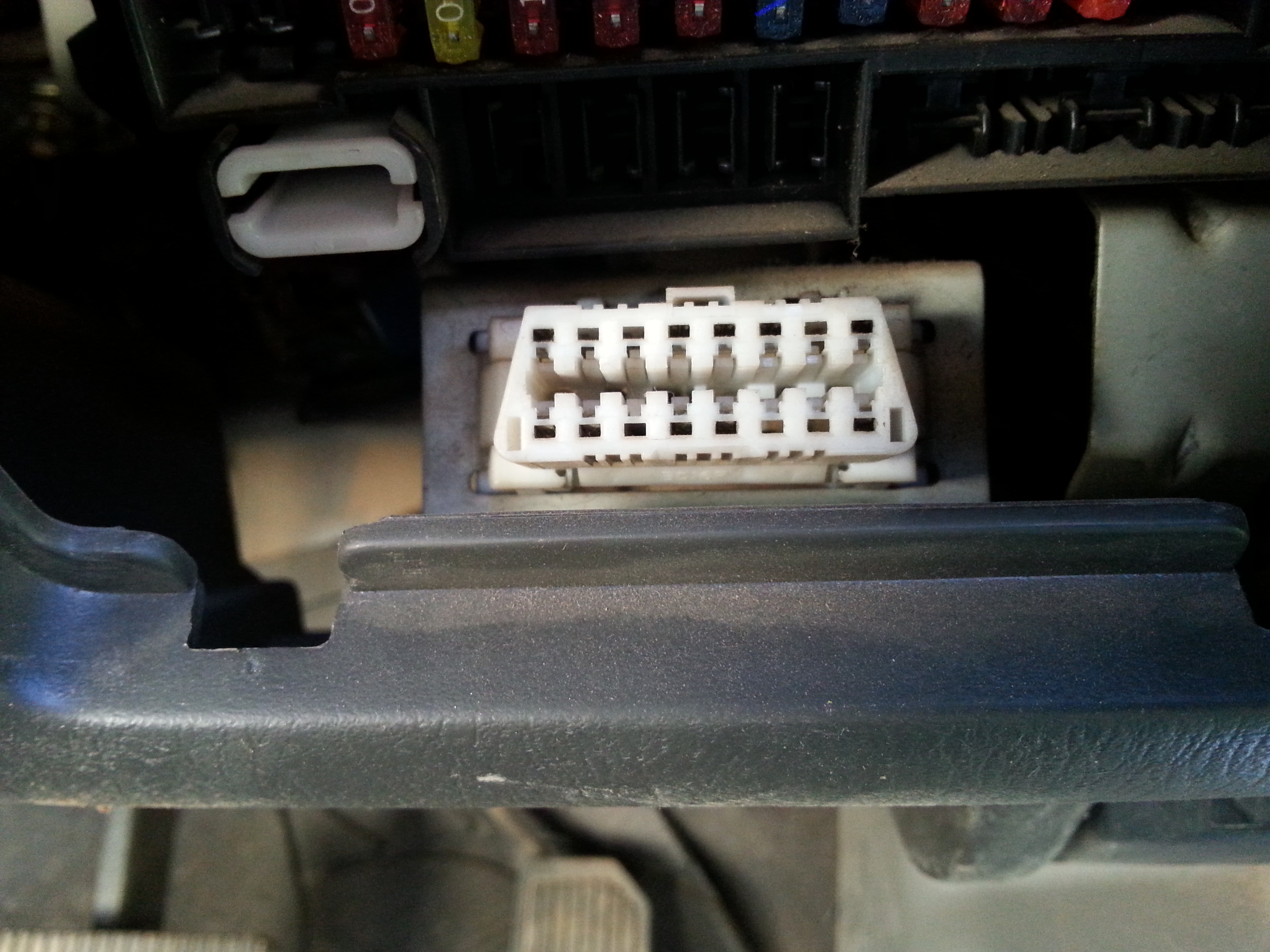

Помогите прочитать ошибку - загорелся чек заслонка механика, танцы с ключем зажигания и педалью газа разумеется ни че дали. Разъем вот такой. Какие контакты соеденять что бы считать ошибки? В поиск прошу не отсылать, по написали мы уже много и хрен че найдешь в этой базе знаний, и разъемы показаны другие - то по другому повернутая трапеция, то прямоугольный.
Комментарий к файлу: Для наглядности - какие номера контактов?

Люди АУУУ! Че ни кто контакты не замыкал на этом разъеме?
