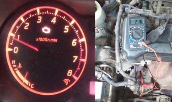

Горит чек, и не работают вентиляторы радиатора. Купил датчик охлаждающей жидкости, но после замены картина не изменилась. Откинул фишку, замерил напряжение (на клеммах порядка 5 В), при откинутой фишке включаются вентиляторы. Вставил фишку в датчик, снова произвел замер, но уже на фишке (после того как двигатель поработал пару минут напряжение было 2,16 В, после того как двиг поработал еще не много напряжение стало 1,79 В) т.е. как пишут по мануалу 5 В это обрыв а 0,06 В коротыш - делаю вывод датчик работает, цепь исправна. Также заметил что при включении кондера включаются вентиляторы. Кто с такой хренью сталкивался?

zhenya_14 привет. Берешь VAG KKL адаптер 409.1 по интернету дешевле, я за 1200 брал с рук. Прога ссылка http://vdiag.net/ - обновленная версия 3.7. С TECU3 все просто, это не VCDS на VW/Audi с его шестнадцатеричными и восмеричными длинными кодировками, где можно наворочать и назад не вернуть без спецов)))))))))) Но это отступление от темы, твой чек теку определит - как раз KL линия для этого и нужна, о чем говорилось выше. Так что ошибку выкладывай, здесь и подумаем что дальше делать.
