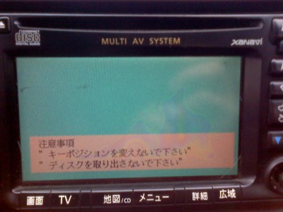

На белом фоне: ВАЖНЫЕ МОМЕНТЫ (ДЛЯ ВЗЯТИЯ НА ЗАМЕТКУ). На жёлтом: КОМПАКТ ДИСК НЕ ЧИТАЕТСЯ. Вот примерно так. У меня потом вылезла надпись на жёлтом фоне: ВСТАВТЕ ПОЖАЛУЙСТА КОМП.ДИСК С ПРОГРАММОЙ. Переводил долго. Интернета на тот момент не было. Друг скачал с форума программу. Теперь всё ОК. :)[/quote]
а ещё появляется такая надпись
29-10-10_1712.jpg [ 458.47 КБ | Просмотров: 10288 ]
Avenir salut X 1998г.

как часто?

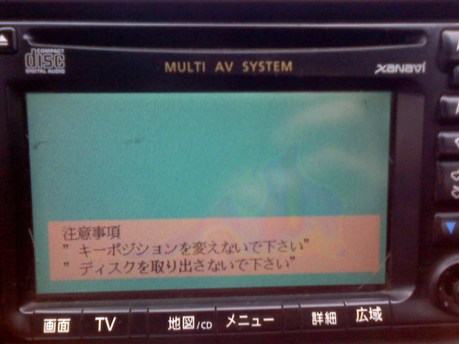

Тоже периодически выскакивают именно эти заставки. Иногода моник просто тёмный. Но при вкл. зажигания тест и приветствие как положено. Глюков нет на день, два, если сбросить клемму с аккума и подцепить заново. Грешу на наличие где-то плохого контакта, так как эти заставки выскакивают после сотрясения. Вынимал навигашку, проигрыватель, монитор. Всё разбирал, инспектировал разъёмы, протирал шлейфа и другие контакты спиртом. Пару дней ездил ОК. Седня опять выскачил глюк.
Похоже где-то в разъёмах кос проводов ещё смотреть надо.....
Кто как считает? Не думаю, что программно можно вылечить сии глюки, так как после снятия напруги и последующего включения всё бест.

Пробовал навигашку отключать - остаётся тока при запуске приветствие и тест, а потом тёмный экран. И забыл проверить при отключённой нави работу климатической системы.

Александр, ты был прав!
Я отключил навигашку глюки исчезли, климат работает!
