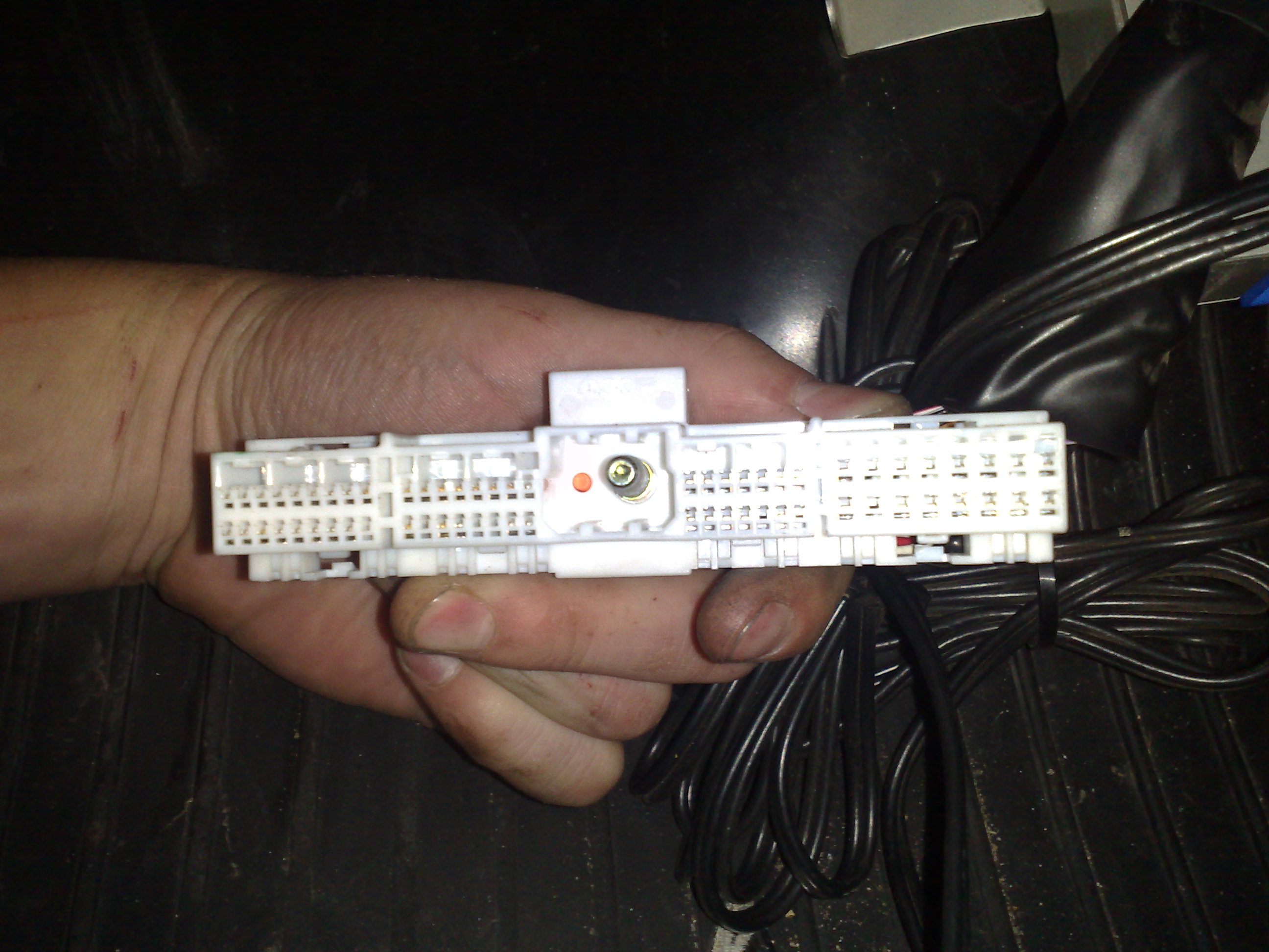

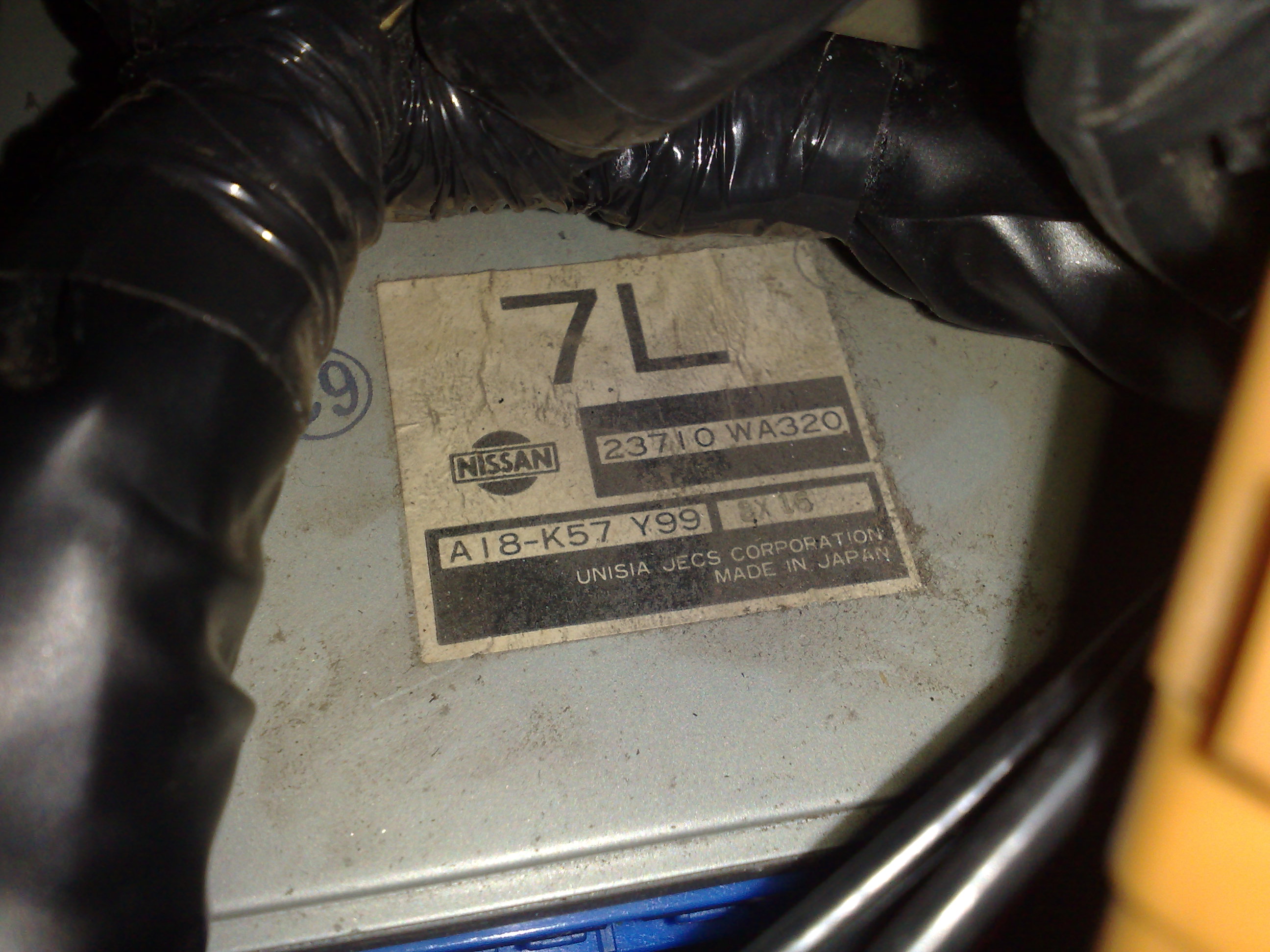

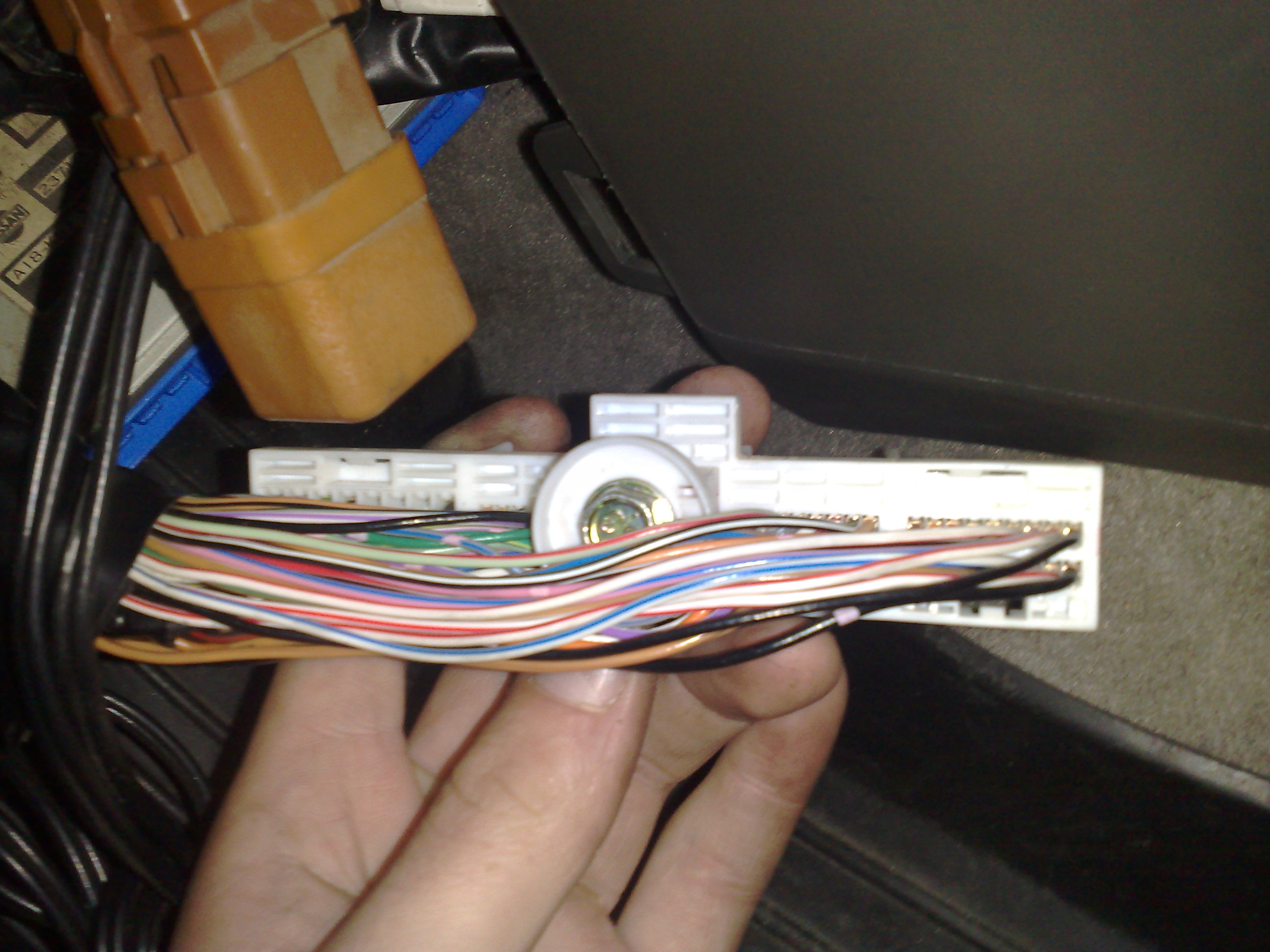

добрался до ЭБУ.на нем 64 контакта.какой из них К линия?
Комментарий к файлу: сам эбу.вид сверху.
26082008140.jpg [ 682.94 КБ | Просмотров: 10085 ]
Комментарий к файлу: вид сзади
26082008136.jpg [ 543.63 КБ | Просмотров: 10083 ]
Комментарий к файлу: вид спереди
26082008135.jpg [ 611.03 КБ | Просмотров: 10076 ]
