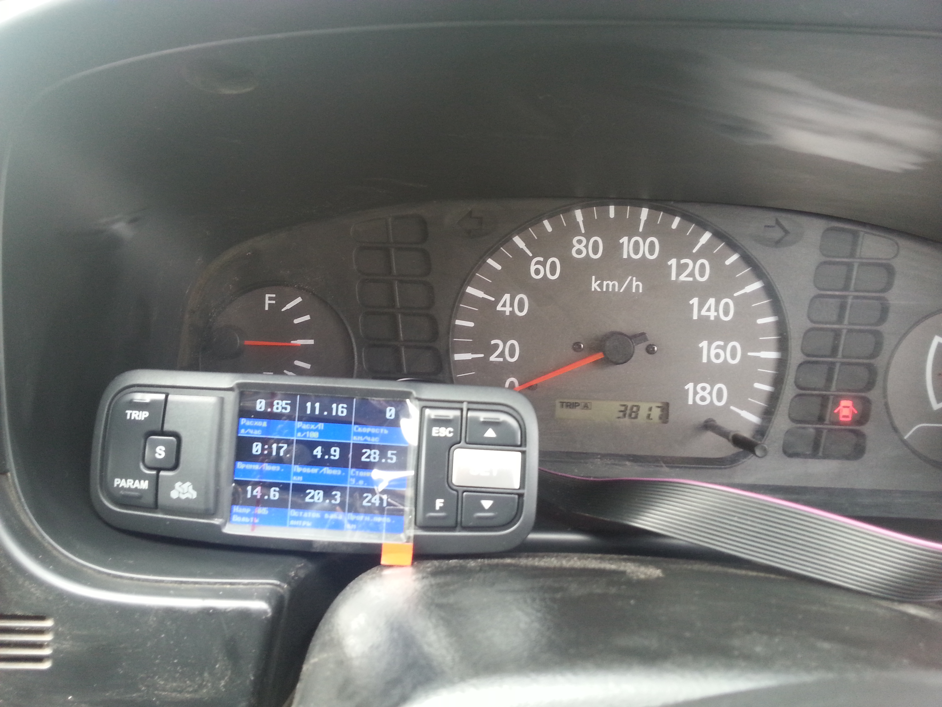

В общем приехал я в автоград в Иркутске в павильоны которые на сайте мультика указаны, а там одни рычаги и сайленты лежат. Спрашиваю а где мультики - а мы говорят как уже года два ими не торгуем - официальные представители блин. Иду дальше смотрю продают родимых, по ценам правда на 1,5 Круб больше рекомендуемых. У продавана спрашиваю а у меня заработает? Он говорит х.з. давай сходим попробуем. Воткнули его он (мультик) задумался, мы покурили минут 5 он запищал что типа протокол универсальный, продаван говорит типа все окей, вон смотри все показывает. Я смотрю он какой то бред показывает, напряжение 10.2, обороты вообще не кажет, продаван - да все пучком он типа сам настроится. Открываю я на телефоне форум, смотри говорю тут один суровый дядька пишет что типа протокол надо выбирать, другой пишет что сброс надо делать. Он да не все же пучком вот цифры кажет. Я говорю смотри тогда че за ошибка - чек горит - он ну это типа низкое напряжение - я - давай сбросим, у него конечно же ни х. не получилось. Я - давай сброс сделаем, он ну давай, сделали, покурили, мультик снова говорит что типа протокол универсальный и продолжает показывать бред. Продавану - давай настраивай его, он говорит я не знаю, я всегда выхожу просто втыкаю его и все пучком, а если нет значит вам он не подходит. Я говорю колись где ваши конкуренты еще есть, он ну походи, но это бесполезно. Нахожу другой павильон, объясняю так и так мне говорят вам электрика надо, я говорю у вас он есть, они нет. Тут заходит этот тупой продаван, это говорит то же наш павильон, говорит продавцам - типа время на него не тратьте, я с ним час провозился он не понимает что мультик не его машину не встанет, другие продавци при этом дружно кивают. Я их по матери и искать дальше, нахожу еще павильон говорю 731 не встает, есть варианты - продавец давай 750 попробуем, пошли уже с ним мультик включает ту же песню, универсальный и нах. Продавец задумался, я говорит ту где то читал что надо настраивать, я ему я тоже читал, давай думай. Короче прописали настройка ЭБУ вручную, протокол ниссан и вуаля! Сразу ошибка системы - бедная смесь (гофра привет передает). В итоге взял VC731, расположение на стекло думал будет оптимальным. Настройки прописал.
В общем в итоге ни чего сложного. Продавцы только грамотеи, продавать компы и знать только то что нужна колодка ОБД2 и все на этом - это как школьнику хирургом подрабатывать.
20150608_075930.jpg [ 1.91 МБ | Просмотров: 12348 ]
