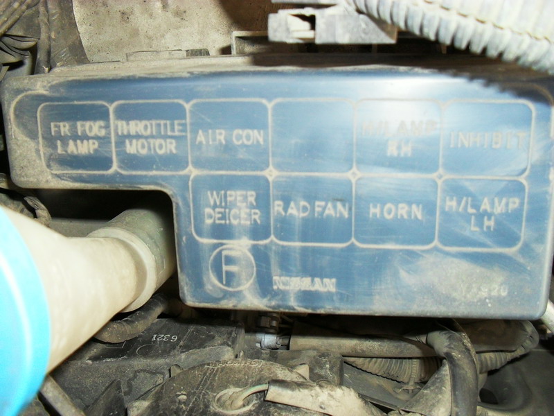

Уважаемые форумчане!!!! Может кто нибудь сможет сфоткать крышки блоков реле, которые находятся под капотом, так как моя утеряна при аварии :( На них ведь есть обозначения всех реле которые стоят??? Очень надеюсь на вашу помощь!!!!!!! :roll:

такое вот фото.. лучшее из 6 :-)
верхний ряд, слева направо:
fr fog lamp (противотуманки)
throttle motor (скорее всего, привод дроссельной заслонки)
air con (кондишн)
h/lamr rh (дальний свет, правый борт)
inhibit (тормоз) - ??
нижний ряд:
wiper deicer (подогрев дворников)
rad fan (вентиляторы радиатора)
horn (дудок)
h/lamr lh (дальний свет, левый борт)
SDC10104.jpg [ 136.74 КБ | Просмотров: 16131 ]

БОЛЬШОЕ ТЕБЕ СПАСИБО!!!!!!!!!! :good: Теперь буду знать где хоть проверять!!!!!!!!!!!
