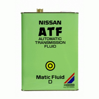

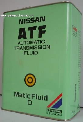

Народ, подскажите какое масло у меня может быть залито в АКПП??? И можно ли долить какое нить другого производителя??? Или лучше все таки поменять все???

если просто автомат, то только fluid D и меняй целиком. 2 канистры и радость тебе обеспечена

Оно????

toshar писал(а):
Оно????
оно!!!
скорей всего у beglets другая коробка, т.к. у него QR20.
посмотри че у тебя за коробка, если как у меня(в подписи указано), то лей D
