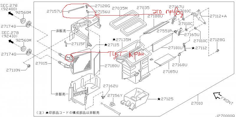

Вот картинка по моему Эксу. Ссори за почерк!
Так что ищи или попроси такую же картинку по своей машине. Повторюсь в разных комплектациях кран может не стоять!!!

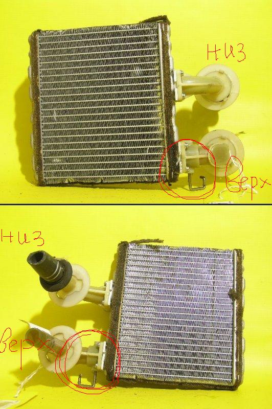

Вот радиатор печки, на нём есть крючок, с помощью него краник открывается и закрывается.
filecpd.jpg [ 101.63 КБ | Просмотров: 16148 ]
