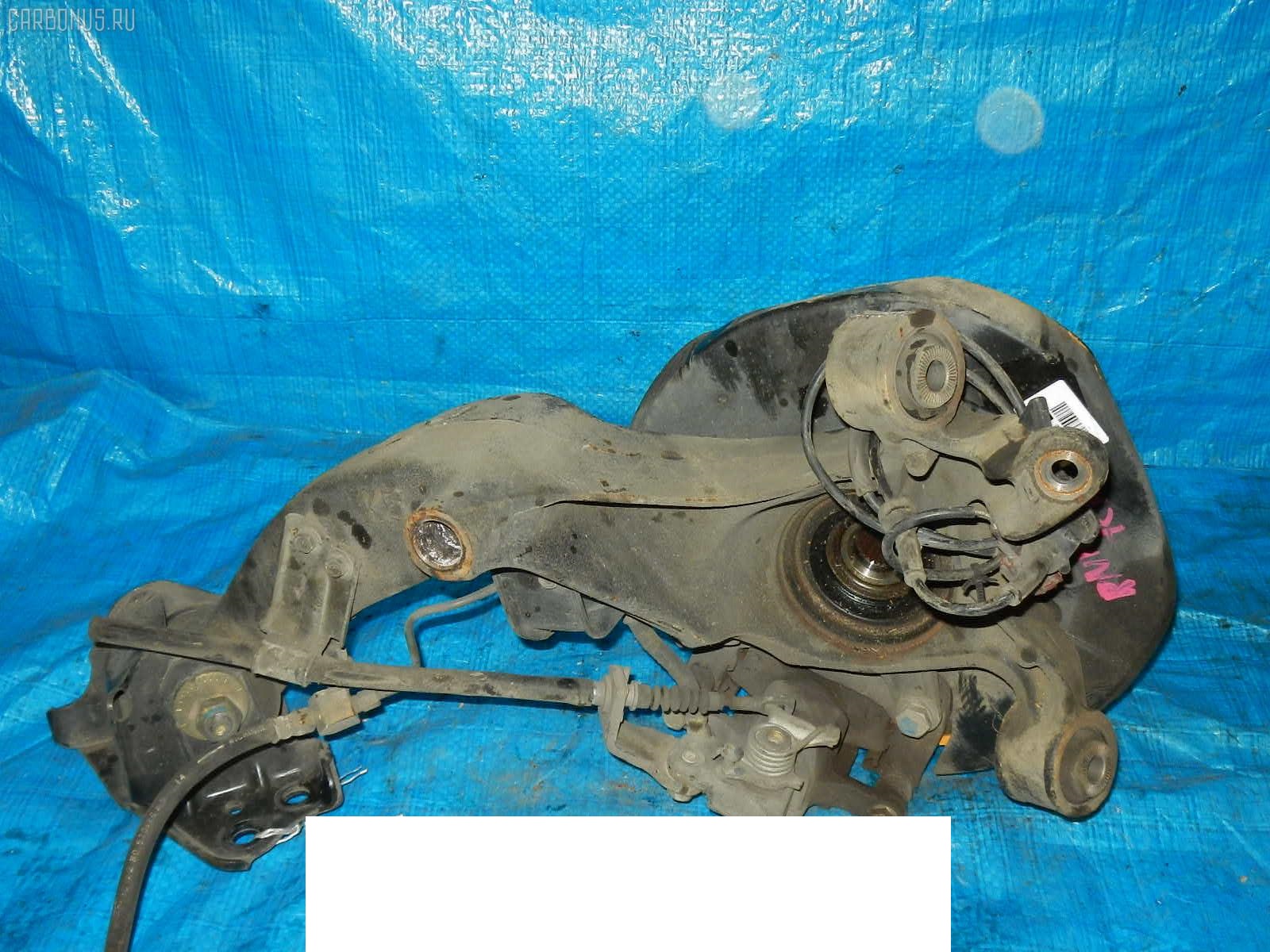

Сам буду менять. Прошу подсказать, какой диаметр внутренней/внешней обойм подшипника - поищу пока что есть из подходящих оправок для вы/запрессовки если нет закажу (если перед и зад ступичные одинаковые все 4 подшипника, то вообще отлично, подойдут две оправки на все 4 ступицы). нашел 76мм диаметр внешний и 38 мм внутренний пишет ээкзист - такой на самом деле?. Поворотный кулак от ступицы как отсоединить, кувалдой можно, или если нельзя бить тока выпрессовка, кто как отсоединял? Я имею ввиду при разборе можно выбивать, а при сборке запрессовывать? Короче кто делал, надеюсь подскажет подетальнее.
И еще смотрю где то в комплекте два сальника два стопорных (напр VKBA 3311 от SKF), где один сальники одно стопорное напр 961 753 от Optimal). В NSK, что советуют 38KWD04G3CA1 и /HO/NTF38KWD04A-JB01 вообще фото нет, что там непонятно - один подшипник только?? Коды аналогов в принципе нашел, но вот какой комплект лучше брать из вышеперчисленных например, или ваши предложения? (пс - Granthuss, если прочтешь, посоветуй пжл)

Раз нет ответа, тогда посоветуйте, что лучше - взять ступицы сборе оригинал с японских авто у TT или подшипники отдельно? Плюсы - оригинал все таки без пробега по РФ, а задняя ступица так та идет не только с подшипником, но еще и с сайлентами всеми тремя на рычаге.. Понятно что резина/полиуретан в сайленты лучше новый, но как бы тут совокупность нескольких факторов. Ну прокачаю тормоза, шланги только прикупить тормозные.. Хотел бы услышать отзывы кто ставил б/у японские в сборе и вообще ваши плюсы минусы которые не отметил, что побеждает?))

Я менял - просто подшипники и все в сборе. У тебя щас стоят барабаны. Я поменял все в сборе только лишь из-за того что хотел задние дисковые тормоза и "красоту". При наличии инструмента подшипники можешь поменять сам . Я менял в сервисе. Там было что-то с моментом затяжки . Потому что раза 3 приезжал "отпускать" подшипник . Еще помни - не сломай крышки на ступицах со внутренней стороны. Пресса у моего автослесаря не было .

grantchtts :good: Есть простор для раздумий, вон как все завернулось то интересно. Я думал барабаны и брать в сборе, но вот еще тема) Значит для дисковых надо еще шрусы допом прикупить там же во владике + обрезать их + тормозные шланги видимо, тросик ручника надеюсь менять не придется, ну да это не проблема перетянуть... А дисковые с PNW11 кузова ты брал себе? он не один наверное, какие еще кузова и года 4WD на W11 барабаны встанут? Если подскажешь, подумаю пока поизучаю что там к чему... Спасибо

Надо купить рычаги со ступицами .Как правило продают с тормозными дисками и суппортами . 2 троса для ручника(левый и правый) и 2 тормозных трубки со штуцерами . Трубки я брал метровые(с запасом).

А че купить ступицы от 2 литрового 2ВД не судьба? Чтоб херню с обрезками шрусов не городить????? Задние тормозу у всех 2 литровых дисковые!!!

Спасибо. 2WD с 2 л откопал, что имели кузова RW11, PW11, 4вд имели кузова RNW11, PNW11, в карбонусе все диски с рычагами подобные проданы, спрос на диски явно больше, так как с рычагами в сборе барабаны есть и левые и правые на меня http://carbonus.ru/detail/yok-7133263/. у TT надо спросить. Надо решить сначала стоит ли делать диски сзади: красота + три оригинальных сайлента сзади + рабочий ступичный как бонус склоняют к тому, чтобы сделать... Но в принципе и сам все перепрессовать могу и на своих куджишных родных, подумаю еще..
В любом случае спасибо за советы - все понятно почти)))!!!! Метровые трубки, именно трубки а не шланги? Ты про трубку от цилиндра до шланга? я просто еще понять бы хотел - ты их резал под размер и сам завальцовывал?
