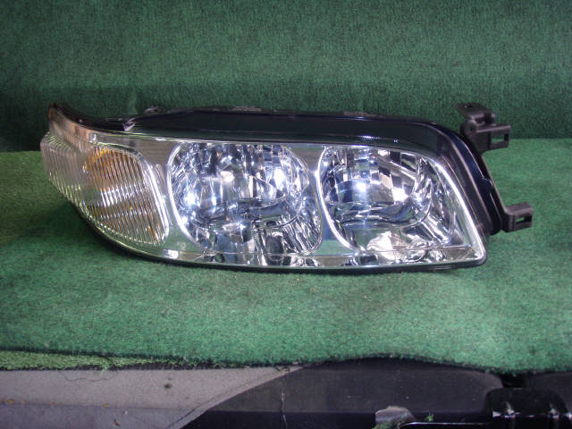

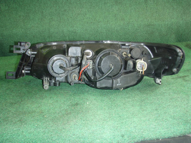

Немного не понял кто как снимал, вобщем самостоятельно снять не сложно можно и без ямы. Для этой цели надо снять пластиковую защиту под крылом тут откроется доступ к 2-м саморезам, которые держат бампер на крыле(они и под кретовую отвертку и кажется под ключ на 10), выкручиваем их. Та часть бампера что под поворотником осядет. Станет доступен последний болтик который держит фару. Откручивай и снимай, только без фанатизма иначе отломишь так назовем крепление которое этим самым последним винтиком держится. Удачи.
З.Ы.
Снимал фары, когда бампер красил. Смотри на первом фото справа внизу это и есть то самое крепление которое держит
