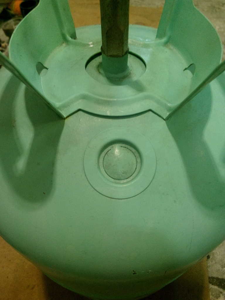

В ходе подготовки к работам по замене колпачков, готовлю ресивер из пустого баллона от фреона.
Хотел в него врезать пару штуцеров для набивки воздухом, но проверил, убедился, что обратный клапан в штатном вентиле отсутствует, либо не работает, сделал только переходник.
IMG_20200523_142222.jpg [ 49.43 КБ | Просмотров: 37071 ]
А это донор резьбовой части, всего лишь колпачок от сервисного штуцера, копеечная деталь.

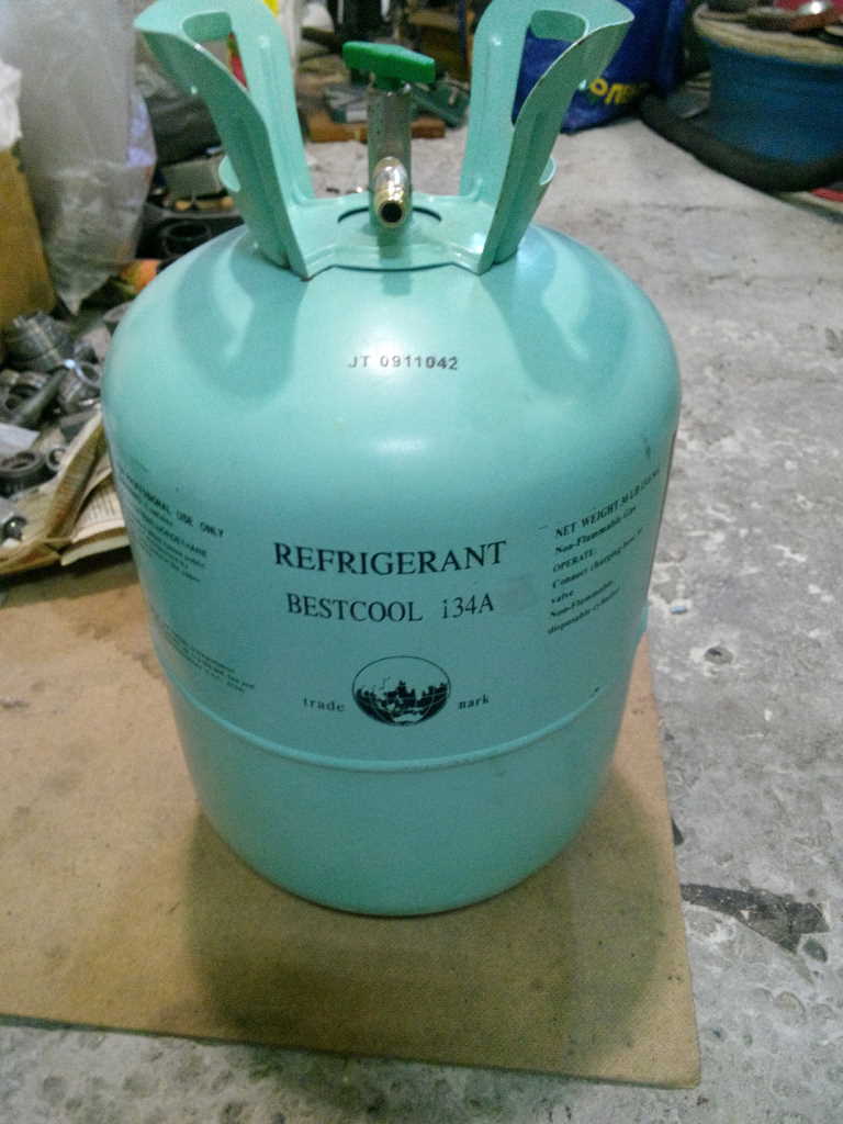

В этом баллоне уже 7 бар воздуха. Очень удобно взять с собой куда угодно для выполнения небольших работ, требующих сжатого воздуха. Сам баллон до 20 бар может спокойно принять.
IMG_20200523_142432.jpg [ 62.04 КБ | Просмотров: 37071 ]

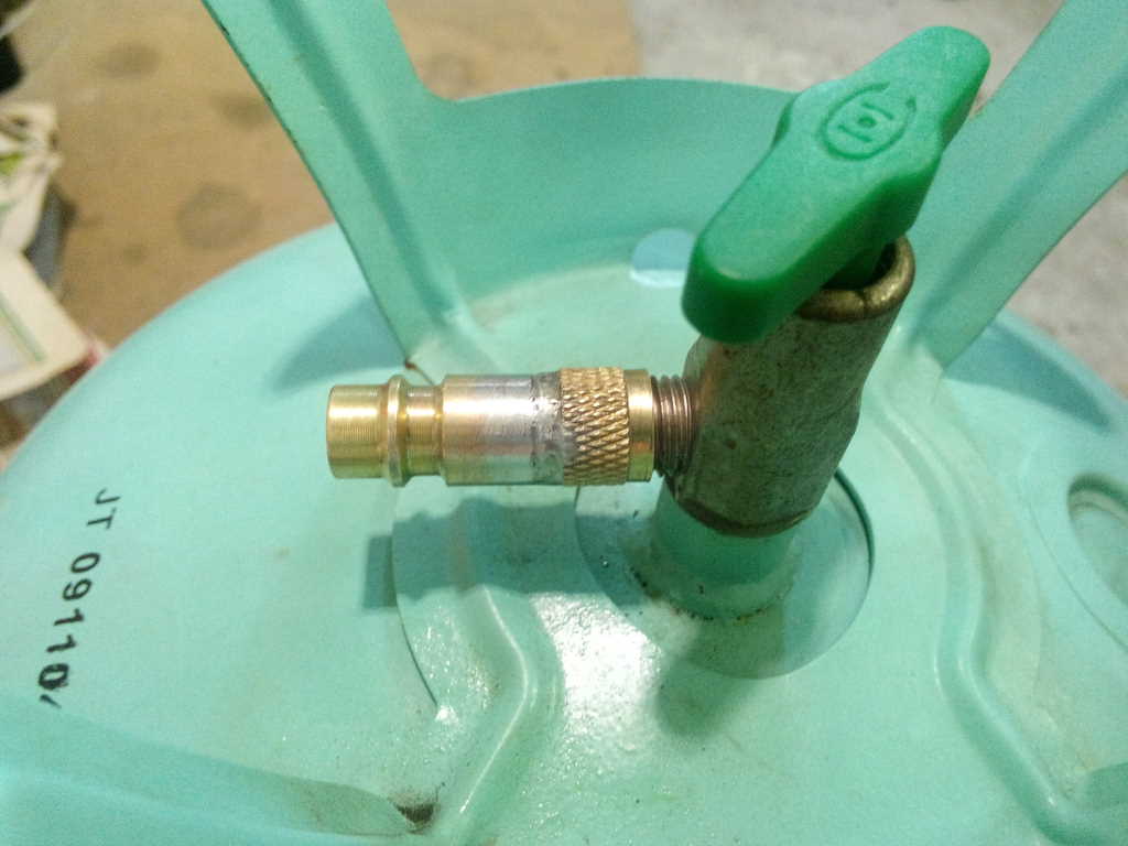

Свыше 25 бар должно выбить предохранитель.
IMG_20200523_143434.jpg [ 41.18 КБ | Просмотров: 37071 ]
За цифры "может" и "должен" не ручаюсь, прошу людей знающих поправить меня, если ошибаюсь.
Этот же ресивер, когда потребуется, будет у меня служить и ресивером для вакуума. Это уже для монтажа SMD компонентов на печатные платы например. Чтобы не гонять непрерывно вакуумный насос.
Баллоны эти, после опорожнения, становятся мусором, можно выцыганить бесплатно в любой конторе, которая занимается заправкой кондиционеров и прочей холодильной техники.

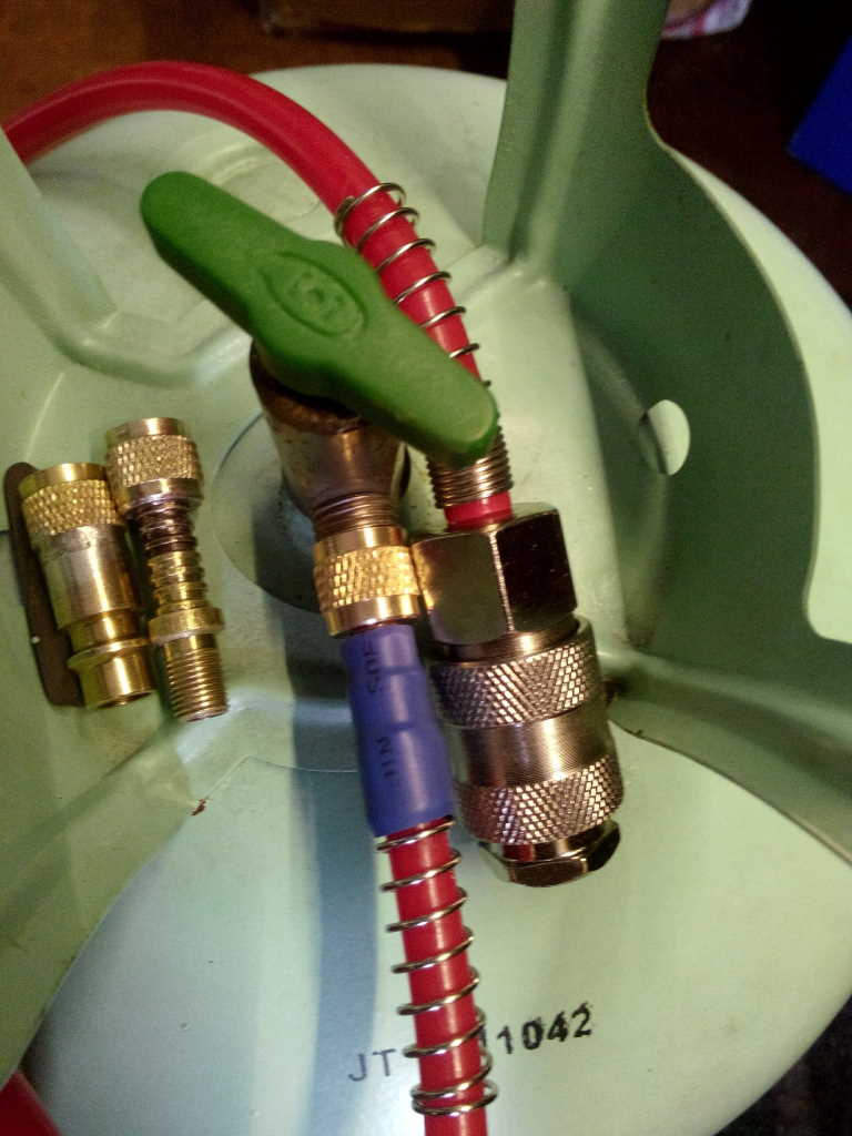

Доделал причиндалы для возможности автономного использования ресивера.
Вот так выглядит комплект:
IMG_20200604_161252.jpg [ 60.24 КБ | Просмотров: 36859 ]
Все сделано на базе колпачков от сервисных штуцеров кондиционеров, которые продаются без проблем.
В баллоне 7,5 бар давление, измерено электронным шинным манометром.
Объем невелик конечно, но для небольших работ будет достаточно, а если не хватит, можно подкачать шинным компрессором.
Еще один полезный инструмент, расширяющий технологические возможности.

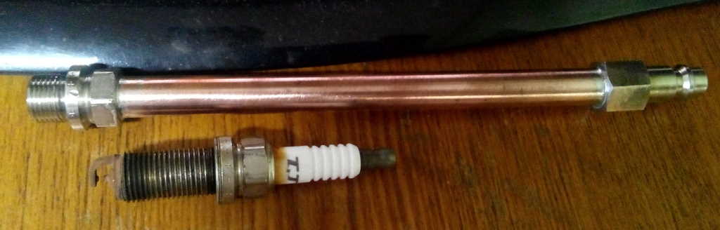

СообщениеДобавлено: 23.06.2020 06:59

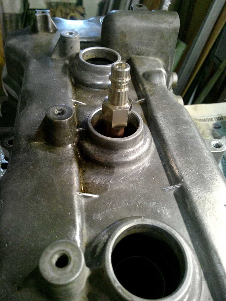

Сделал адаптер, колпачки менять по любому нужно, головку для этого снимать не разумно, буду давлением клапана удерживать.
Так выглядит адаптер рядом с донором. Трубка 12 мм.
IMG_20200521_194343.jpg [ 30.17 КБ | Просмотров: 36580 ]
Еще нужно резиночку подобрать для герметизации. Шестигранник быстросъема, на удивление, оказался на 16, прям как на свече, очень кстати. Спаял все стандартным припоем для медных трубопроводов, он и сталь отлично паяет, флюс активный.
IMG_20200521_194530.jpg [ 78 КБ | Просмотров: 36580 ]
Закручивается от руки, не затягивая, резиночка должна обеспечить полную герметичность.
Кстати, через этот адаптер должен проходить масляный щуп например, для точной установки ВМТ. А нужная фаза, когда все клапаны закрыты, легко определяется бумажной затычкой, которую при повороте коленвала вручную, вышибает в нужный момент воздухом.

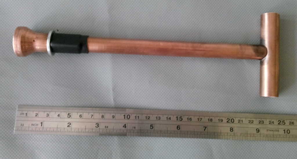

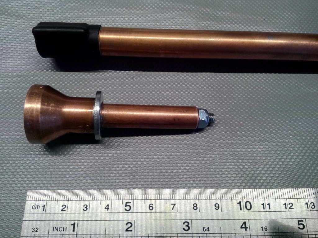

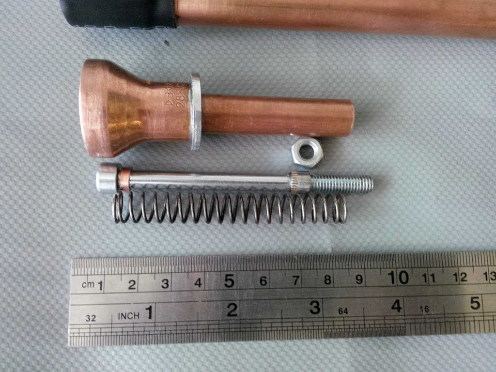

Допилил/отладил рассухариватель/засухариватель.
Предназначен для замены колпачков без снятия ГБЦ. Пока испытан на запасной ГБЦ в тепличных условиях, но уже работает очень хорошо. Думаю и в полевых условиях сработает не хуже. Заточен под конкретно мои условия, т.е. диаметр штока клапана 5,5 мм, диаметр чашки 23,5 мм, диаметр стакана 30 мм. Но это очень распространенные размеры. Под другие размеры нужно корректировать размеры деталей, это не сложно.
Все вместе выглядит так:
IMG_20200627_120602.jpg [ 43.47 КБ | Просмотров: 36519 ]
На фото от ручки справа до окончания черной части - рассухариватель, далее засухариватель.
Рядом они выглядят так:
IMG_20200627_141125.jpg [ 98.55 КБ | Просмотров: 36474 ]
Засухариватель просто свободно вставляется в рассухариватель, который используется при этом как удобная ручка.
Черной клеевой термоусадкой зафиксированы два неодимовых магнита стержневой формы, диаметр 4 длина 25 мм.
Эти магниты позволяют вынуть направляющий стакан из гнезда головки, уловить сухарики и тарелку при рассухаривании, удерживает засухариватель от выпадания за стальную шайбу.
IMG_20200627_120810.jpg [ 78.44 КБ | Просмотров: 36474 ]
Вся конструкция сделана из стандартных элементов, купленных в магазине, без станков, только ручные и простейшие электроинструменты, дрель, болгарка, шуруповерт и прочее. Широко использовал свою любимую медь в виде фитингов под пайку и труб. Т-образная ручка припаяна твердым медно-фосфорным припоем, остальное мягким оловянным. Пружина внутри от старого гидронатяжителя цепи моего же мотора, идеально подошла. Марафет не наводил, прошелся проволочной щеткой немного.
Если будет интерес, размещу более подробную информацию прямо тут, чтобы любой мог повторить конструкцию под любые клапаны.

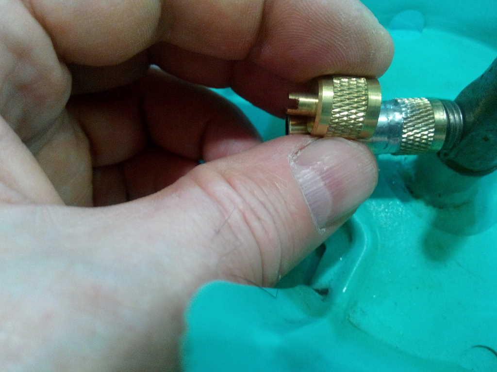

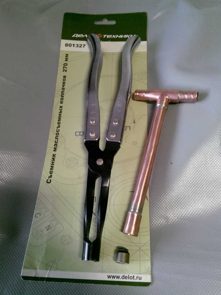

Ну и для колпачков собственно инструменты.
Съемник покупной, теперь это доступно. Установщик старый чуть окультурил, ручку припаял, сделал ее из бывшего уже в употреблении тройника.
IMG_20200628_194209.jpg [ 59.63 КБ | Просмотров: 36459 ]

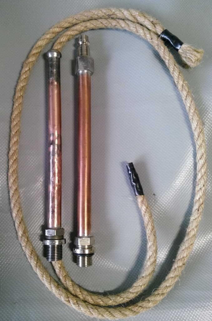

Известно два способа удержания клапанов при замене колпачков без снятия ГБЦ, давлением воздуха и веревкой.
Гулять так гулять.
Опробуем оба способа. :)
IMG_20200628_195504.jpg [ 69.52 КБ | Просмотров: 36427 ]
Адаптер для ввода веревки делал уже не просто из обрезков, а из слишком коротких обрезков. Спаял медно-фосфорным припоем две б/у трубки.
Веревку взял пеньковую диаметром 8 мм. Она довольно твердая в поперечном направлении, не плющится, но очень гибкая вдоль. Ворс от нее натуральный, растительный, что останется в цилиндре, сгорит при первой же вспышке без остатка.

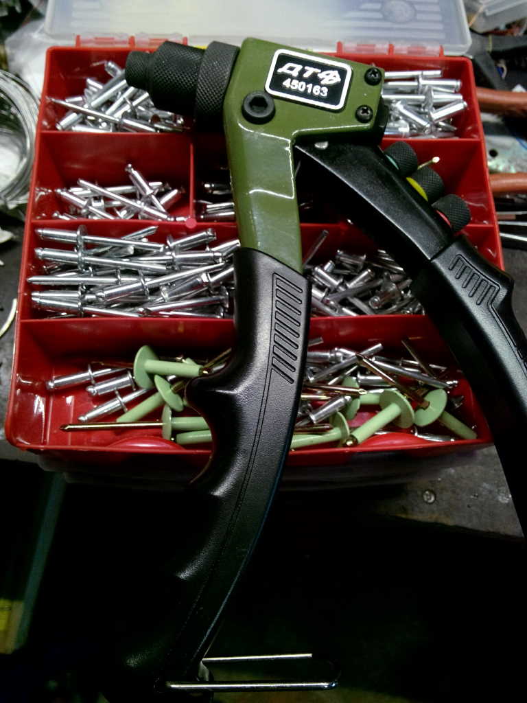

Прикупил себе новый заклепочник.
IMG_20200913_184306.jpg [ 77.77 КБ | Просмотров: 35604 ]
Очень маленький, но очень могучий. Механизм у него особый, не такой, как у большинства. И цанга с тремя зажимами, а не с двумя.
В общем рекомендую тем, кто много работает таким инструментом в полях. В мастерской конечно пневматический будет более полезным.
Ровно такой же есть и для резьбовых заклепок, только артикул у него другой. Уже не сомневаюсь, что он способен и резьбовые заклепки осаживать, особенно небольших размеров, М3 М4 М5. Буду покупать и его.

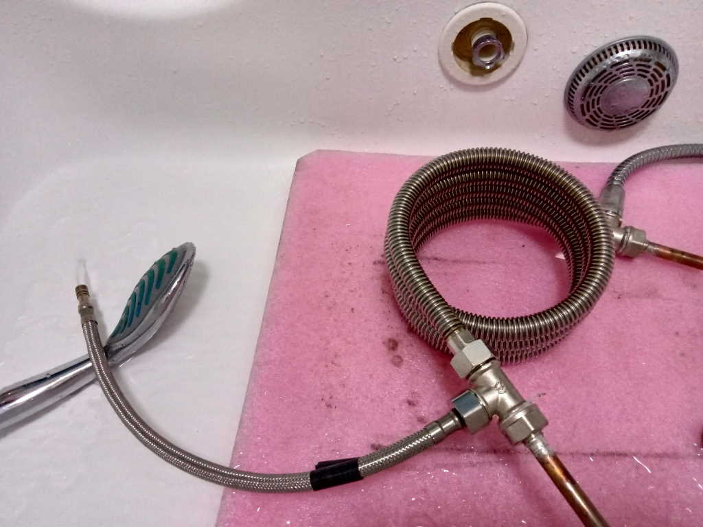

Гидроиспытания водо-водяного холодильника:
IMG20201220182430_00.jpg [ 62 КБ | Просмотров: 34838 ]
В итоге это будет дистиллятор для вторичной перегонки воды после обратного осмоса с целью получения дистиллированной воды, пригодной для доливки в аккумулятор.
Купить готовую воду стало мало реально, а искать подвязки в медучреждениях лениво. В продаже только "деионизированная" вода, та же самая, после обратного осмоса, которой у меня дома хоть залейся.
Длина теплообменника 2 метра, диаметр паровой медной трубки 10 мм. Оболочка сделана из гофрированной нержавеющей газовой подводки. Слесарных работ минимум.
В качестве парогенератора будет использоваться мультиварка-скороварка.
Несколько лет планировал сделать нечто подобное, наконец дошли руки.
Позже выложу фото, как это все работает.

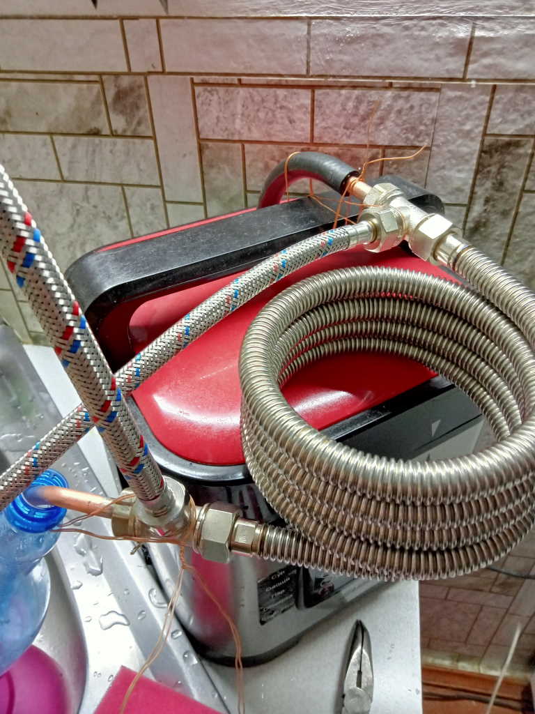

Испытываю систему.
Уже набрал 1,5 литра дистиллята за полтора часа.
Мультиварка 900 Вт мощности, залил в нее 3 литра чистой воды после обратного осмоса. Режим "пар", максимальное время 90 минут. Именно мультиварку применять вполне безопасно, в ней есть все защиты, можно не следить даже, при выкипании воды она сама отключит режим.
IMG20201223093538_00.jpg [ 101.85 КБ | Просмотров: 34809 ]

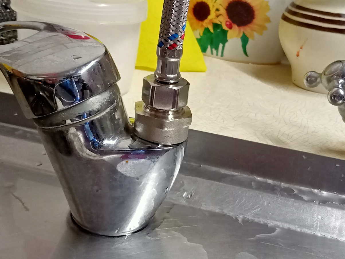

Воду на охлаждение беру из смесителя, вместо гусака подключил шланг через стандартный переходник 3/4" на 1/2".
IMG20201223093629_00.jpg [ 81.87 КБ | Просмотров: 34809 ]
Слив в раковину, струйка очень тонкая, еле теплая. Эффективность холодильника получилась очень большая, можно смело в разы повышать мощность генерации пара. Дистиллят в бутылку падает совершенно холодный.
Первая бутылка набралась быстрее, чем за 90 минут, это с первичным прогревом и частичным сливом дистиллята для полоскания тары. Теперь вторая набирается. Скорость дистилляции получается менее 1,5 л/час.
Если бы дистиллят был нужен регулярно, купил бы готовый бытовой аквадистиллятор, они есть в продаже. Но для моих целей достаточно и такой компактной приставки.
В целом эксперимент признаю успешным.
Имело смысл заморочиться.
После перегонки 3х литров воды, не простой, после обратного осмоса, т.е. обессоленной фактически, в котле таки обнаружилось вполне ощутимое количество накипи, пришлось котел чистить. Зато теперь нет сомнений в воде, которая пойдет на доливку аккумулятора.
Самое главное, теперь обрел полную независимость в этом вопросе от чего либо.
P.S. Результаты объективного контроля процесса...
