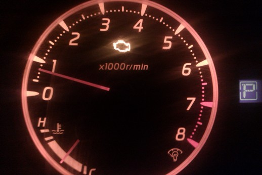

Загорелся чек двигателя.
Вместе с ним не известный значок, раннее вроде не горел.
В инструкции по эксплуатации - "Лампа на фоне дуги" находится под 8-й тахометра
IMAG0078.jpg [ 33.58 КБ | Просмотров: 65122 ]
NISSAN AVENIR W11 2001г QG-18
СообщениеДобавлено: 04.04.2012 04:34
Да это просто лампа регулировки подсветки приборной панели. Там рядом рычажок долэен быть. Горит она всегда.

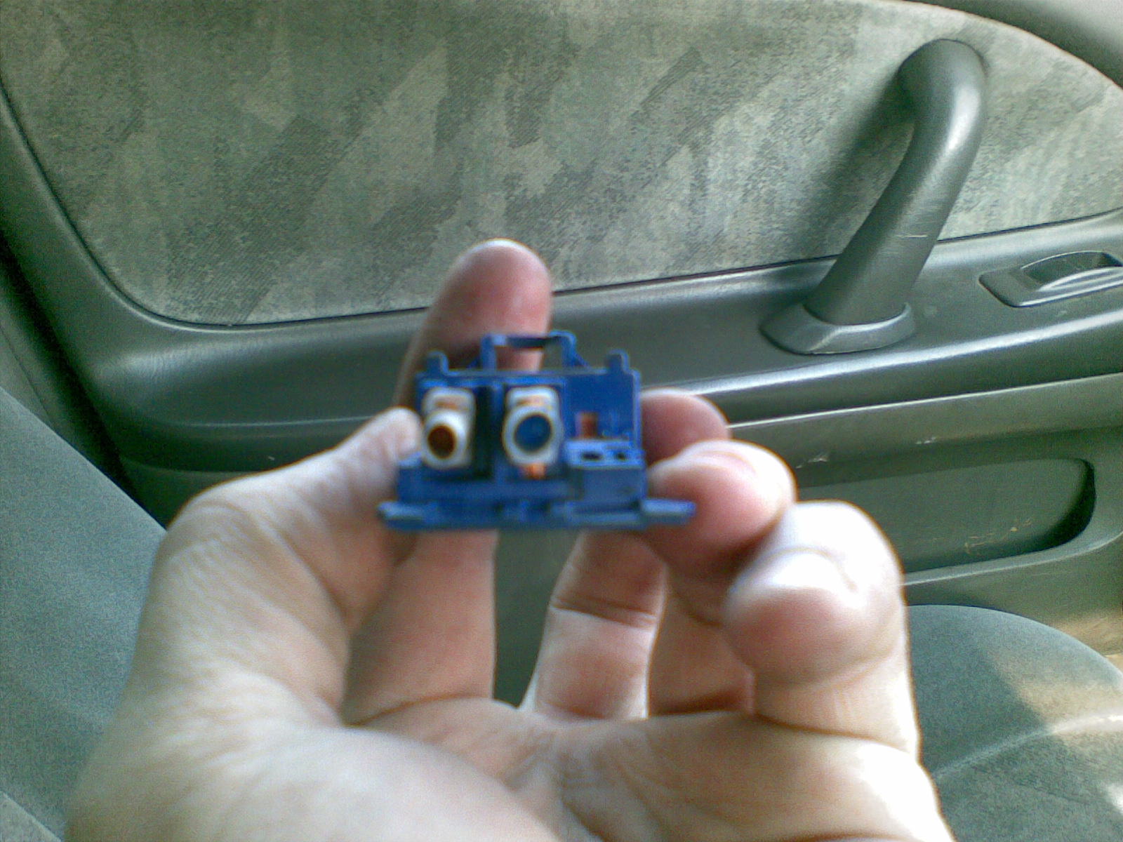

Спасибо VTRAL что не поленился, вот же пять лет уже на авенире и только узнал что эти кнопки с подсветкой, а теперь такая красота прям 8-)

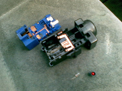

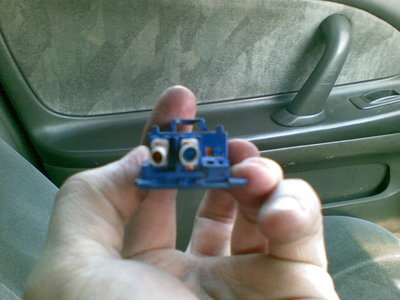

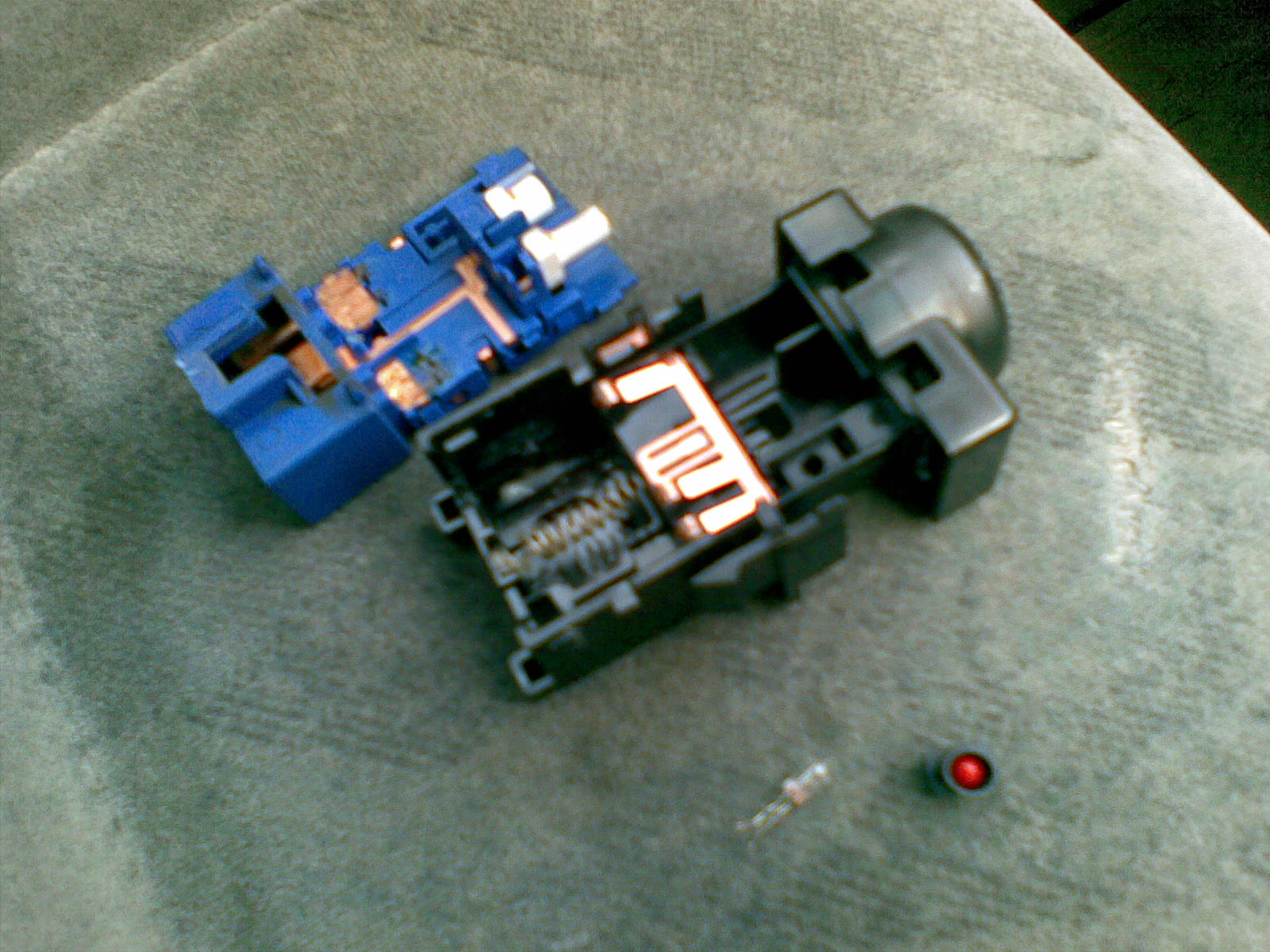

И кнопка включения обогрева зад стекла тоже подсвечивается. В общем надо 3 лампы типа Т3(колба диаметром 3 миллиметра с усиками) купить перед тем как лезть к кнопкам аварийки и обогрева.

СообщениеДобавлено: 04.04.2012 07:09
Когда взялся менять из трех ламп работала только одна, индикация включения обогрева зад стекла. Решил ее не трогать, поменял только лампы подсветки обеих кнопок, собрал, перестала работать индикация включеня обогрева(видать стряхнулась). В общем если лезть то лучше менять все три лампы, даже если какие-то из них еще работают.
Достать кнопки секс тот еще, они крепятся на планку которая тремя саморезами прикручена к обрамлению панели, вынимаются кнопки из рамки вперед, т.е. вынуть их можно только открутив планку с обрамления панели, для чего ее нужно вынуть и развернуть(ну или вслепую подлазить отверткой с обратной стороны, что очень неудобно, но я так и делал).
Кто ниразу не разбирал панели, сперва нужно снять рамку вокруг магнитолы и климата(открутив два самореза на ее нижнем краю), потом снать обрамление панели приборов(открутив три самореза, два над комбинацией приборов и третий на правым углом климат контроля).

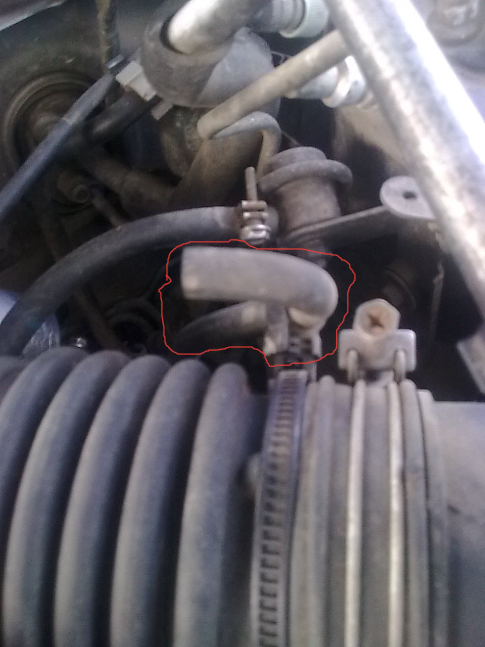

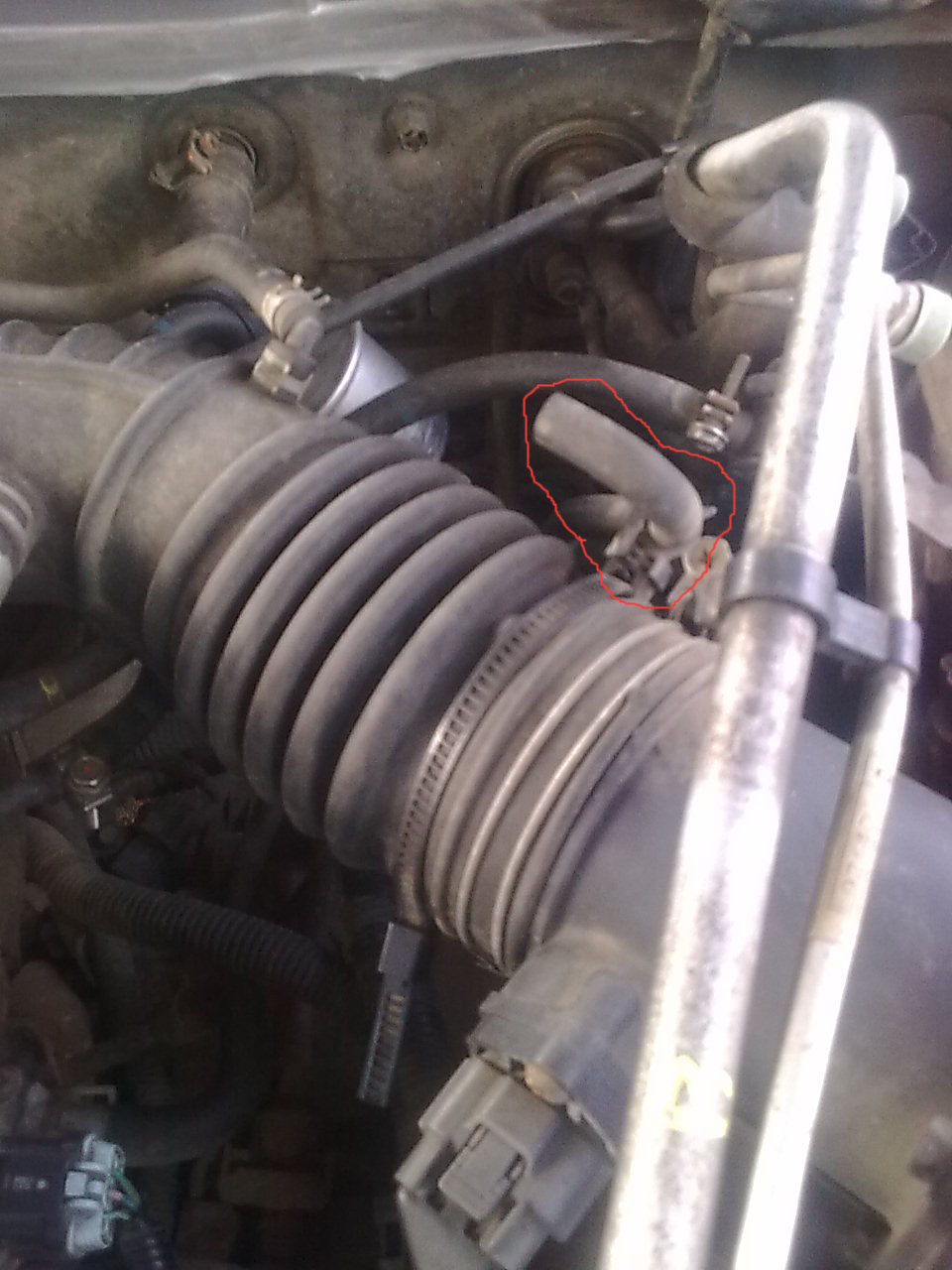

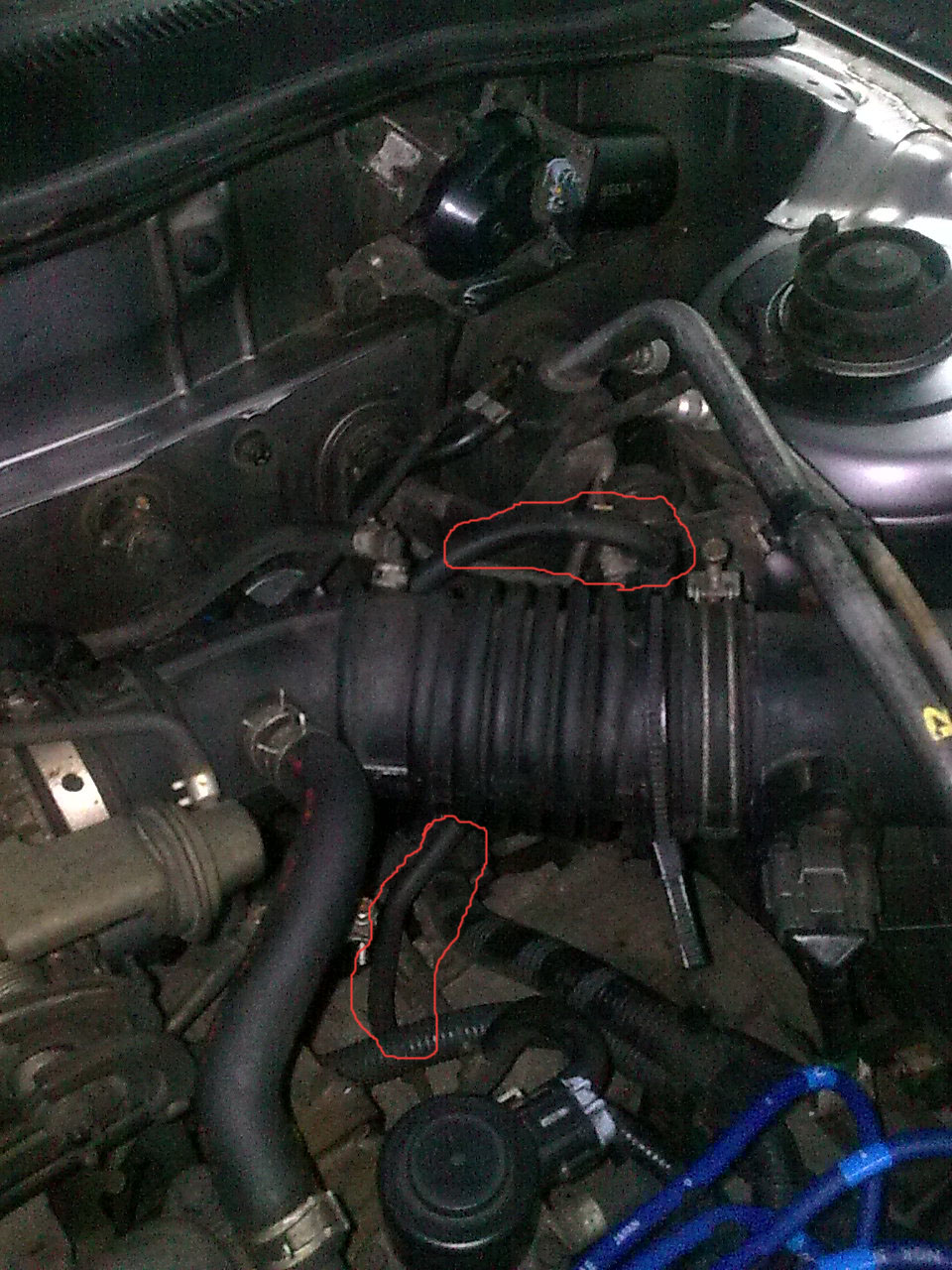

вопрос первый постоянно днем приходиться включать яркость приборки. как включить что бы онапостоянно была яркой , я уже замучился каждый раз пальцем тыкать.
вопрос второй что это за трубка или шланчик -выходит вроде с коробаса и висит на гофре закрепленная хомутом.

СообщениеДобавлено: 09.04.2012 05:39
Это вентиляция коробаса, чтобы ей "дышать" можно было при нагреве и охлаждении.
СообщениеДобавлено: 09.04.2012 11:10
Сообщения: 214
Откуда: Курск
спс. а то я уже хотел впихнуть не впихуемое куда нибудь-глядишь полный привод появился бы.
СообщениеДобавлено: 09.04.2012 12:06
нееисключено :lol:
