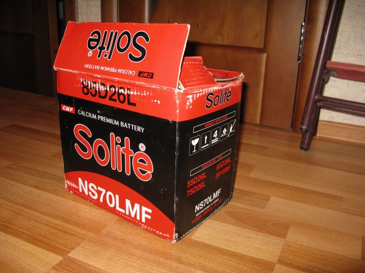

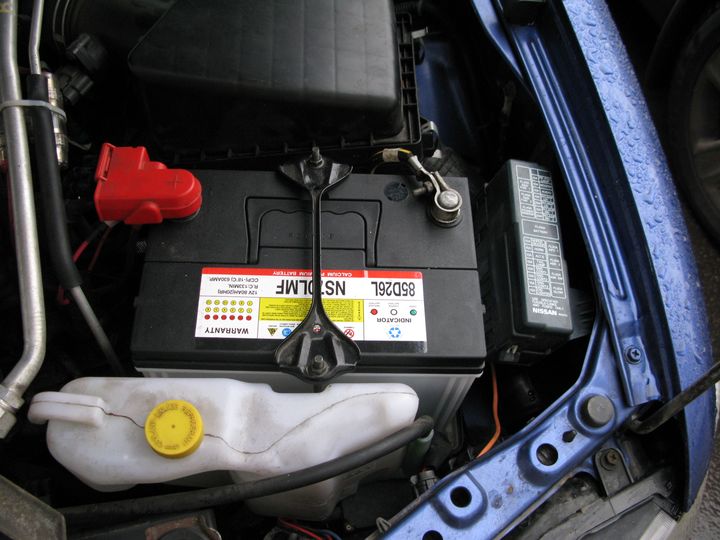

До последнего момента думал, что маркировка на моём родном АКБ 80D26L означает 80а/ч.
А получается, что 80-85D26L - это 75,а то и меньше А/Ч
Я долго не парился с выбором (единственное Варту не хотел. Знаю что супер, но многие знакомые переплевались...)
На тот что уважаю, денех нет :( Америкосовский "Оптима"
Купил Solite (корея) 85D26L думал пусть будет по больше...
По мануалу на Бластер вроде идут 80-85-90D26L и все они получается в лучшем случае 75а/ч :shock: :oops: как так???
Про стартовый ток на него тоже конкретно ничего не нашел, в нете пишут по разному от 510 до 630А.

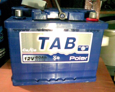

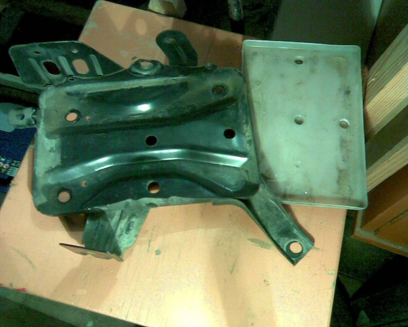

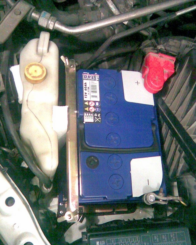

Мой опыт установки большого аккумулятора.
Родное гнездо подходит только для аккумулятора 36 Ач.
С офигенной скидкой был куплен свежий аккумулятор с нужным расположением клемм.
А также аккумуляторная площадка от ВАЗа-07. Говорят, что от десятки легче установить, но не было в наличии. Также куплена скоба для нижнего крепления, переходные клеммы, прижимная планка с тягами и резиновая площадка (не понадобилась).
000.jpg [ 109.25 КБ | Просмотров: 15888 ]
001.jpg [ 135.45 КБ | Просмотров: 15888 ]
003.jpg [ 146.64 КБ | Просмотров: 15888 ]
NISSAN Avenir 2003г (продан), теперь NISSAN X-Trail 2001г - моё
NISSAN Expert 2002г (продан), теперь HONDA CR-V 99г - у сына
Camry 2.0ZX, SV35-AEPGK, 3S-FE, 4WD, 1992г - у дочери
СообщениеДобавлено: 27.11.2009 20:22
Зарегистрирован: 16.06.2008 00:00
Сообщения: 49
Откуда: г.Стрежевой Томской обл.

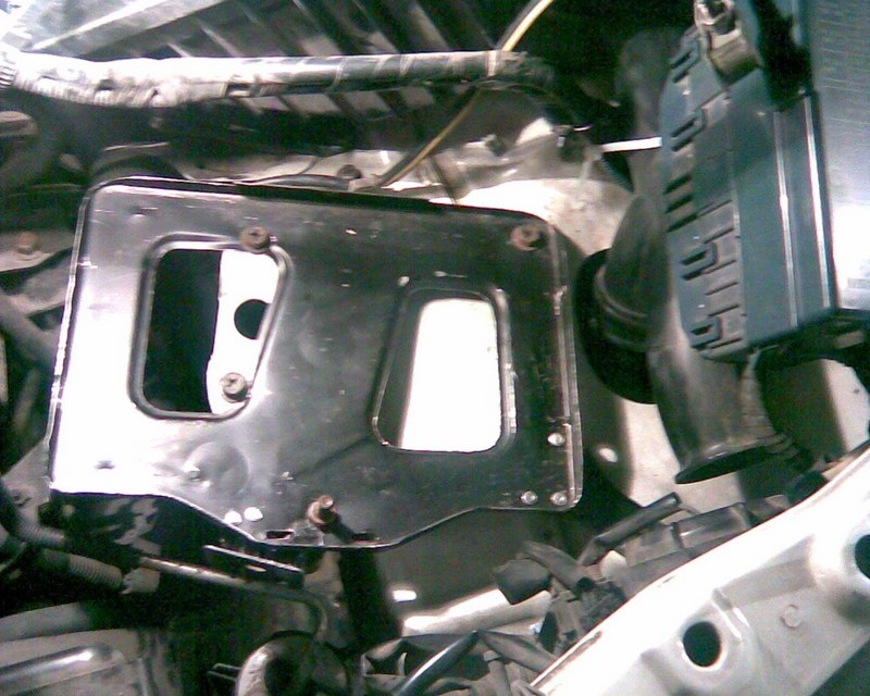

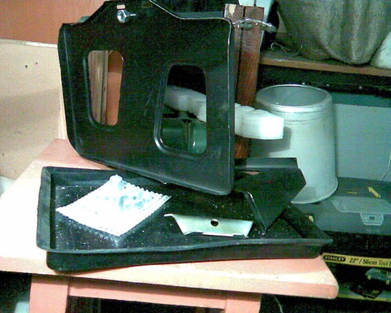

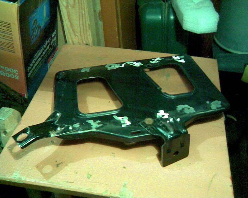

Слесарные операции подробно не описываю. Тут все зависит от наличия инструментов, фантазии и места произрастания рук. ;)
Вариантов переделки мне виделось два:
1. Разогнуть передний и правый бортики родной площадки и сверху приклепать вазовскую.
2. Вазовскую взять за основу и приладить к ней недостающие элементы от родной площадки.
Я почему то пошел вторым путем.

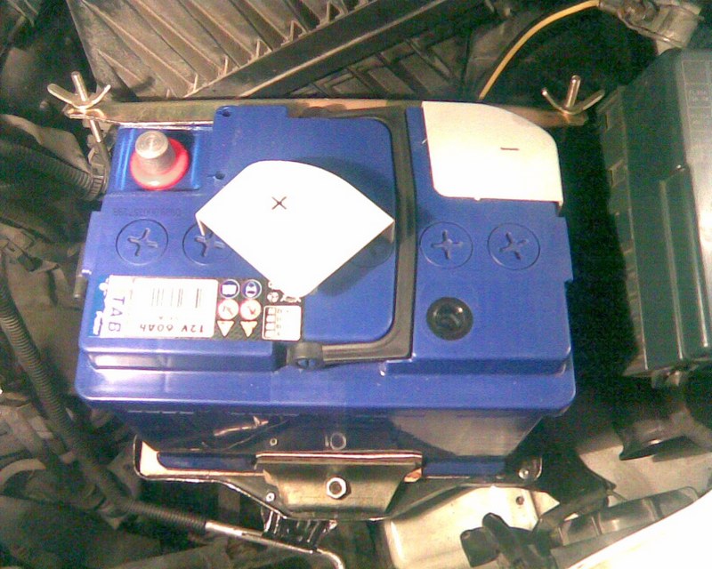

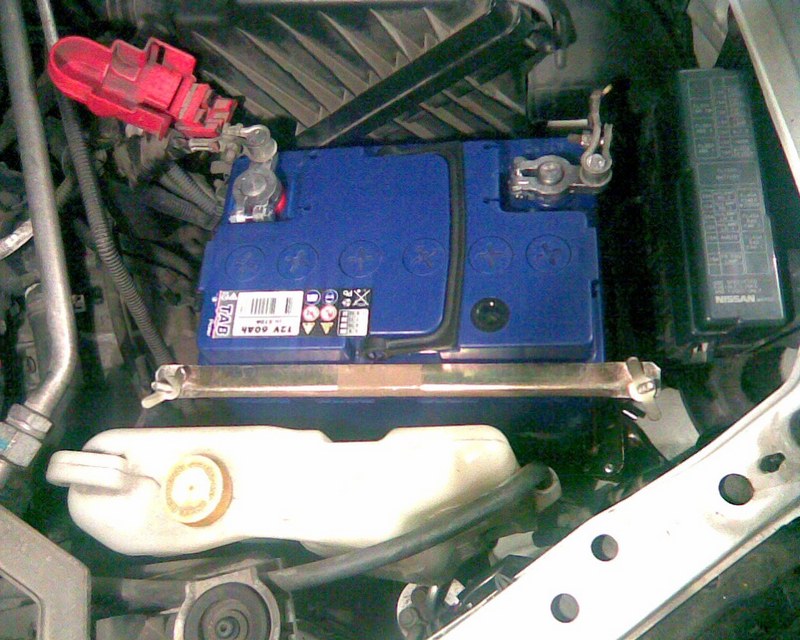

Установил на место. Ага, головки болтов торчат – выпилил из 8-мм фанеры проставку под днище аккумулятора.
Установил аккумулятор. Держится жестко, но прижимная планка в опасной близости от (+) клеммы.
Все разобрал и крепежную скобу приклепал со стороны салона.
007.jpg [ 137.89 КБ | Просмотров: 15887 ]

Вот теперь нормально.
Но!!! :evil:
Металл вазовской площадки почти в 2 раза тоньше Ниссановской, поэтому расширительный бачек опасно раскачивается, пришлось сделать распорки из пенополиэтилена.
Если бы заранее это знал, делал бы по 1-му варианту :oops:
