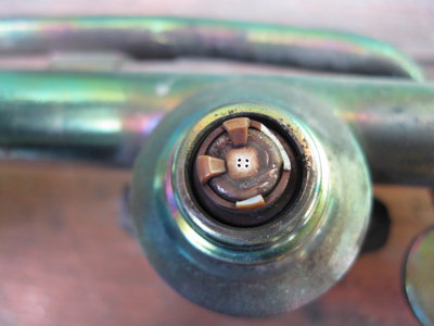

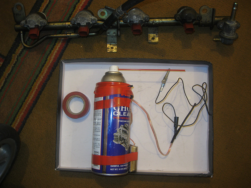

Не стоит забывать, что на форсунки подаются импульсы и тогда они начинают распылять. Приспособлений для этого масса. Самое простое и дешевое - это батарейка крона 9В, но можно и посерьезнее что то придумать если руки имеются. Главное, чтобы выполнялись две задачи при промывке: подача промывки под давлением и подача импульсов на форсунки. И тогда форсунка сама будет распылять промывку под давлением, очищаясь таким образом...
Взято с форума Эрнессоводов.

Форсунка не является насосом. Нужно ей давление подавать, чтобы она распыляла.
 Заголовок сообщения: Re: Чистка форсунок, ДЗ, замена ЛЗ!
СообщениеДобавлено: 14.10.2013 17:01
Ну так я и написал, что подавать промывку на форсунки надо под давлением. Короче говоря, имитировать топливную систему как на машине, но только без машины.

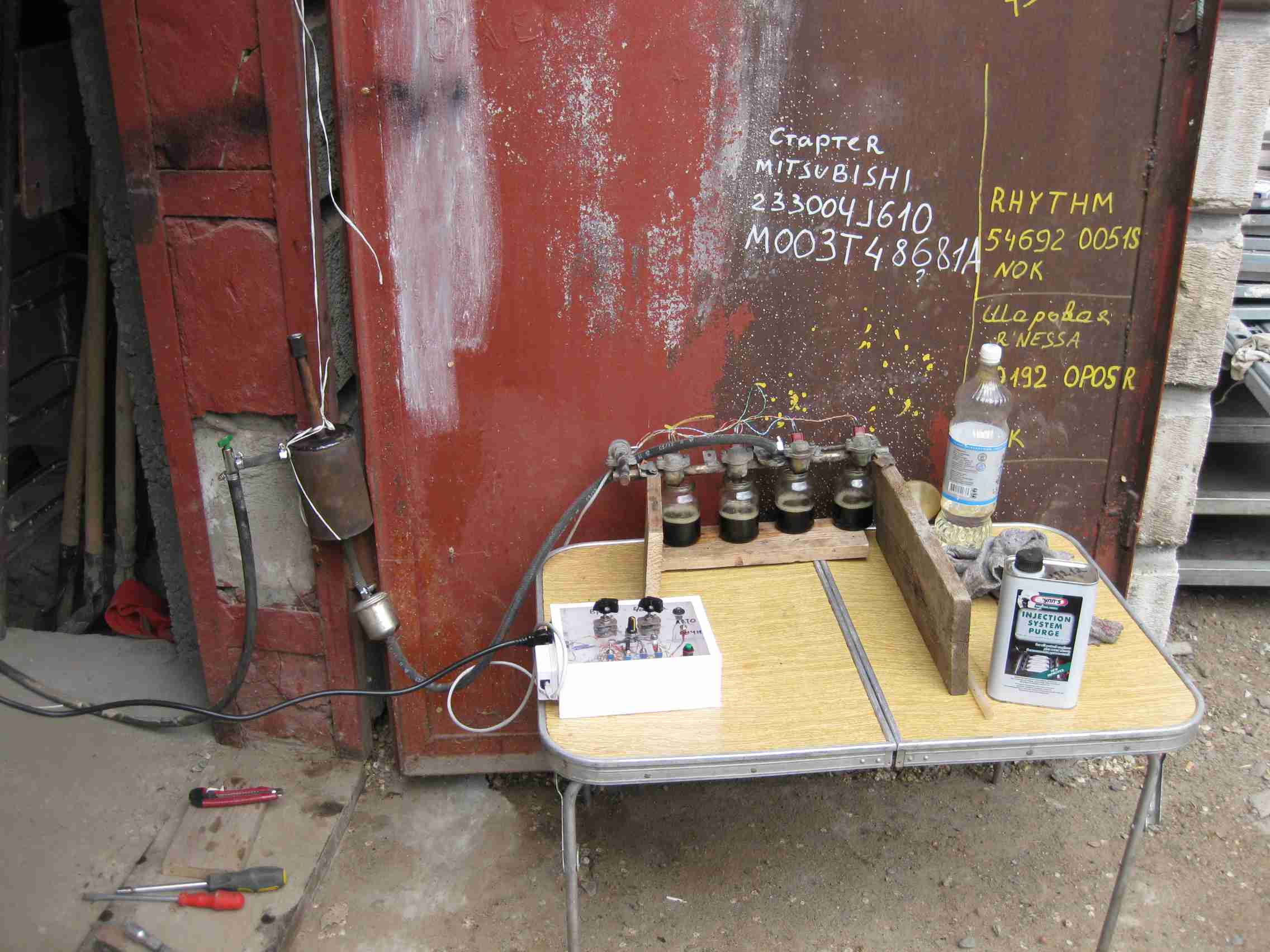

Есть специальные генераторы импульсов для этой цели. Например вот этот очень хорошо работает.

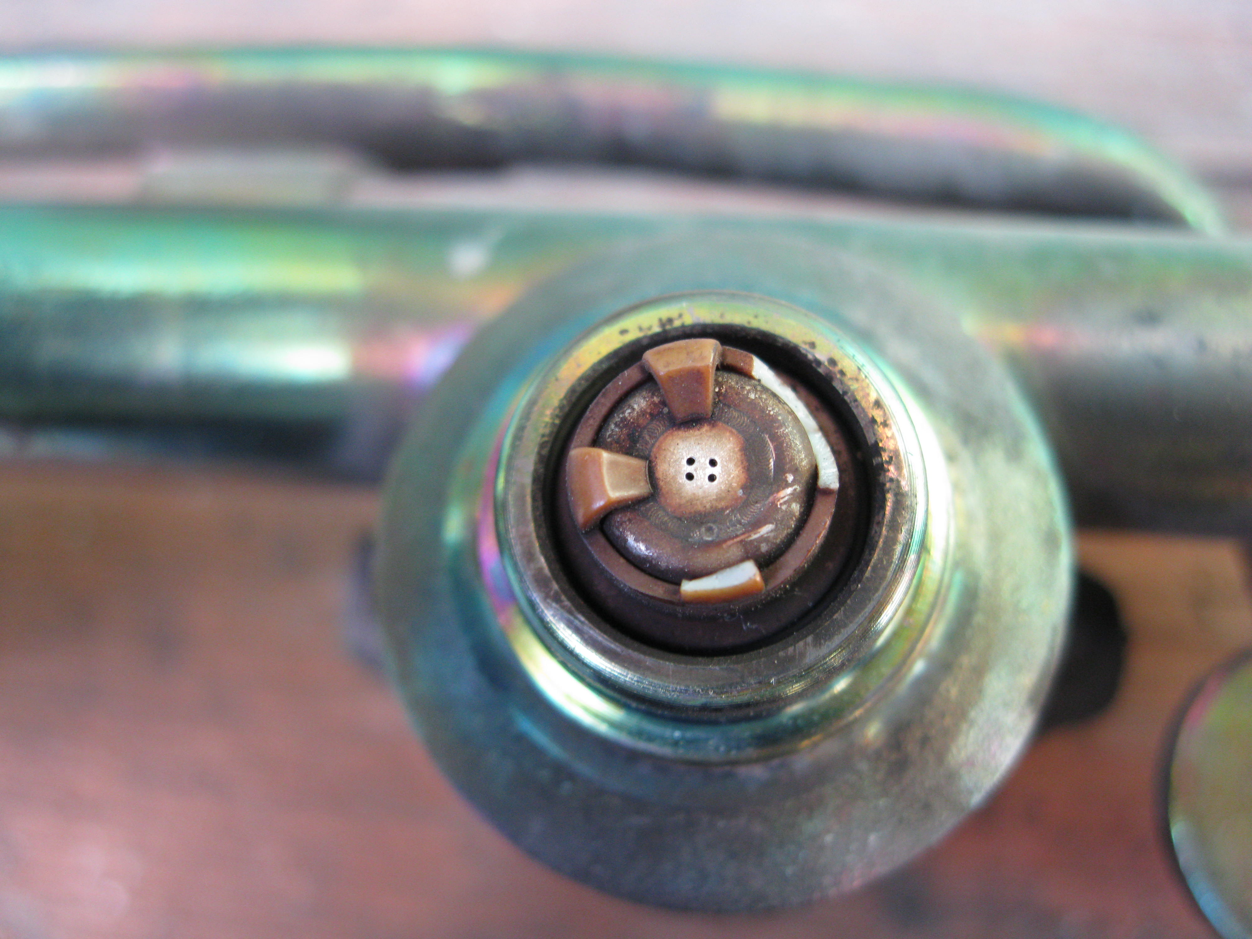

:evil: снимал шланчик подачи вышел такой касяк ,че делать :cry:
Покупать новую форсунку!)
А вообще, товаоисч при разборе такое же учинил, так и поставили. Изменений не заметили.

еще есть мнения , рас пыл вроде одинаковый с нее.

ау :? хотелось-бы услышать ,ставить или нет

Конечно ставить. А какие есть варианты?

поставить там видно будет.а новую искать, а эти рожки какую функцию выполняют. похоже сопло вращается а это их держатели или я ошибаюсь???
