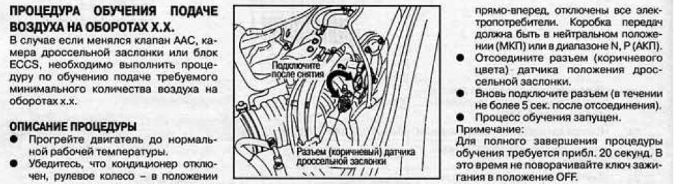

СообщениеДобавлено: 14.11.2009 18:44
Сообщения: 676
Вот кусок из книжки про QG
xx.JPG [ 79.82 КБ | Просмотров: 20655 ]
