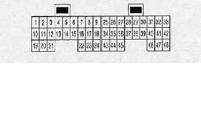

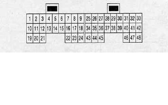

То lx. Подскажи, где на сайте Wingroad лежит мануал Y11 кузова? Искал, не нашел. У меня на на моем эксперте разъем ЭБУ несколько не такой, как в книжке QG18.
Ну или выложи страничку из книги, ту, где можно посмотреть распиновку разъемов ЭБУ.
Мой ЭБУ выглядит вот так:
С левой стороны ЭБУ сначала идут контакты в три ряда два столбца (6 шт), затем в три ряда (7+8+7). Твой контакт - в среднем ряду крайний слева (№8). У меня это кажись бело-черный провод.

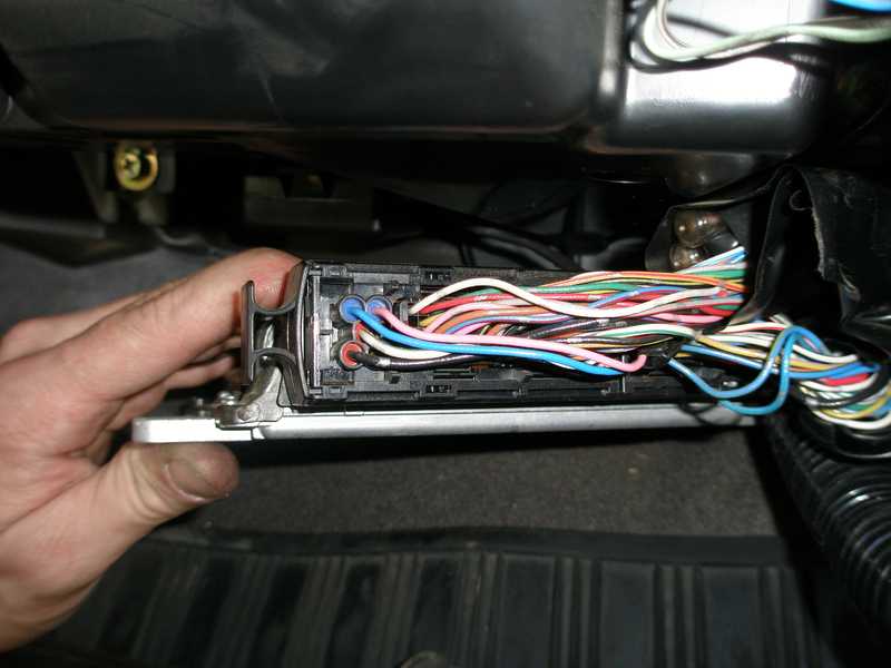

lx, спасибо за ответ, но к сожалению он мне не поможет. Оказалось у меня другой ЭБУ. И что самое обидное, ни в одном мануале не могу найти его распиновку. Вот еще одна фотка моего ЭБУ с другого ракурса.
если бы фотку разъема в ЭБУ, а не проводов в него входящих... легче было бы однако опознать ЭБУ.

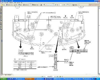

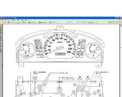

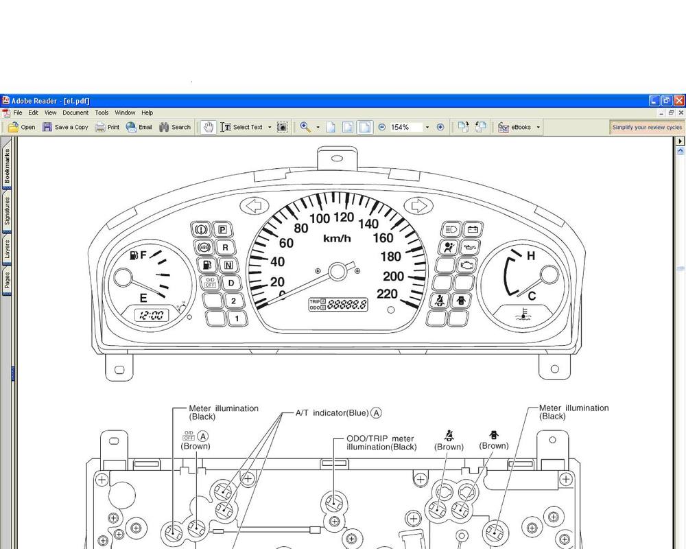

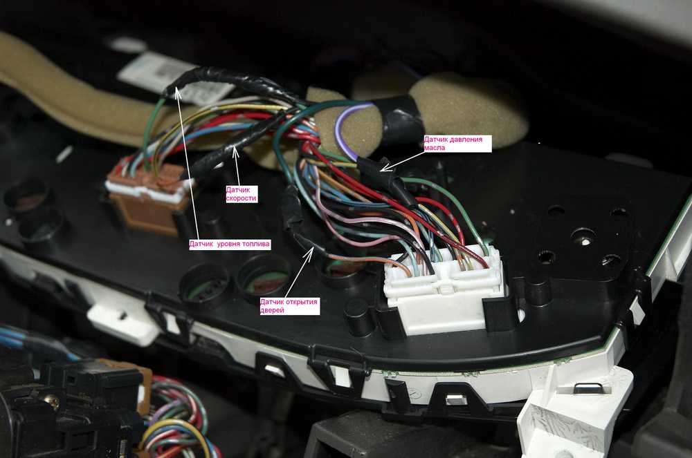

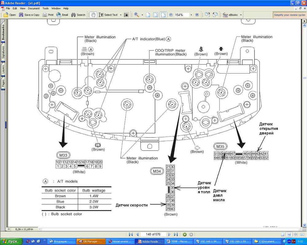

Ставил в свой эксперт сигналку и бортовой компьютер. Вот выложу некоторые точки подключения, может кому пригодится.
3.JPG [ 111.88 КБ | Просмотров: 8012 ]
2.JPG [ 100 КБ | Просмотров: 7999 ]
1.jpg [ 48.45 КБ | Просмотров: 7987 ]

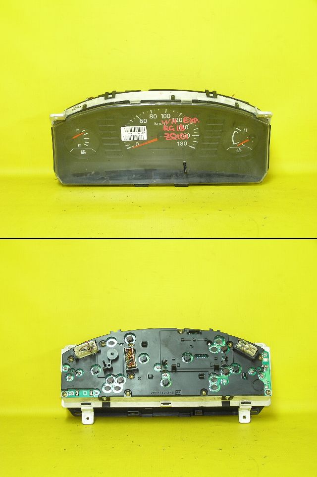

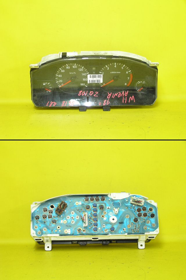

а можно ли воткнуть спедик от вени с тахом в эксперт? И не париться с установкой тахометров, ну и скорости будет видно...
Комментарий к файлу: EXPERT
filecpd_expert.jpeg [ 66.89 КБ | Просмотров: 7986 ]
Комментарий к файлу: AVENIR
filecpd.jpeg [ 75.03 КБ | Просмотров: 7985 ]

Что то я не понял, за место экспертовской приборной панели, можно поставить авнировскую, так ведь разъемы вродебы по габаритам разные, по подробнее пожалуйста.
А что на нем написано?
имхо, приборка от Веника в 10-м кузове - книжка в каждой лавке есть, там есть схема приборки. а экспертовскую приборку придется прозванивать, чтоб назначение проводков понять. хотя возможно она с АДэшной совпадет по разъемам. далее дело техники - подобрать разъемы и заменить, подключить и радоваться... только вот сомнения у меня что в экспертовскую приборку приходит сигнал тахометра. с эбу провод выходит, но куда -? я чтоб тах подцепить провод вывел от разъема эбу.
напиши что на шильдике эбу написано? и самый главный вопрос - машин какой и движка?
честно говоря я первый раз удивился когда увидел в своем эксперте эбу по контактам как в Вингроаде... причем этот эбу с завода стоял. чудеса да и только:) думаю разберемся и с твоим.
самый худший вариант - в гараж (и чтоб в нем 220 было и отвод выхлопа шоб не задохнуться) с осцилографом. увидал что-то похожее на пилу или прямоугольник (я имею ввиду импульсы) на разъеме эбу - газуешь и смотришь меняется ли частота импульсов или их "ширина". другой вариант - вместо осцилографа нужен частотомер, с ним еще проще... холостой ход увидать не проблема, а газуя увидишь изменение частоты.
ЗЫ: спалить эбу сможешь осцилографом или частотомером только злонамеренно перекоротив какие-нить на нем контакты в процессе измерений, имхо.
Спасибо за скриншоты, очень пригодятся.
Слушай, ведь у тебя видимо есть в электронном виде мануал, скриншоты из него. Выложи тут плиз, или ссылочку опубликуй.
 Заголовок сообщения: Re: Ой, тахометр
СообщениеДобавлено: 22.09.2008 02:28
Зарегистрирован: 06.06.2008 00:00
Сообщения: 9
Мануал я использую от альмеры, качал с сайта wingroad.ru. Очень много совпадает.
СообщениеДобавлено: 25.09.2008 03:15
Скачал два из доступных, не нашел в них твоих скриншотов с приборной панелью. Видимо не все файлы там сохранились. Уточни пожалуйста, какой именно файл у тебя есть, по какой модели альмеры.
