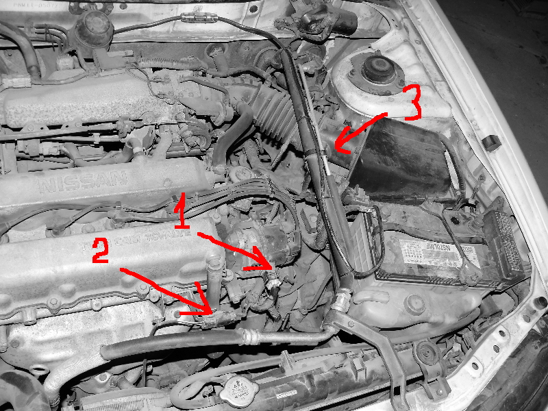

Ребята, подскажите где на фотке находится клемма в которой можно прозвонить обмотки степ-мотора?
Я же тебе ссылку давал, там все описанно:
1. Проверте у себя омическое сопротивление на Степ моторе. Сделать это просто: открываете капот, на вариаторе под АБ есть разъем 12 штырьковый, но вы туда не лезти, там мерить неудобно. Лучше на разъеме между радиатором и двигателем, где идет отвод на передний датчик кислородный. Легко прослидить по проводу от вариатора, до туда. Наш разъем самый большой. Разъединяем его нажав на фиксатор. Мерим в сторону вариатора. Если стоять лицом к машине, то наши контакты 2,3,4, и 5 справа, считать от салона к Вам. Мерить между контактом и массой.
Школа, ЗГВ, ТУСУР и поехало

Это номер один на картинке?
Между двиглом и радиатором не вижцу больше разьемов.

Дык вроде на рисунке под цифрой1 разъем на трамблер. На обеде посмотрю, потом подскажу. Давно это было забыл чуток.

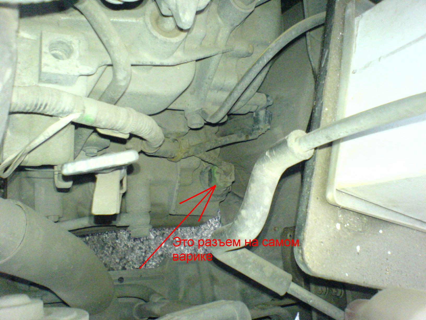

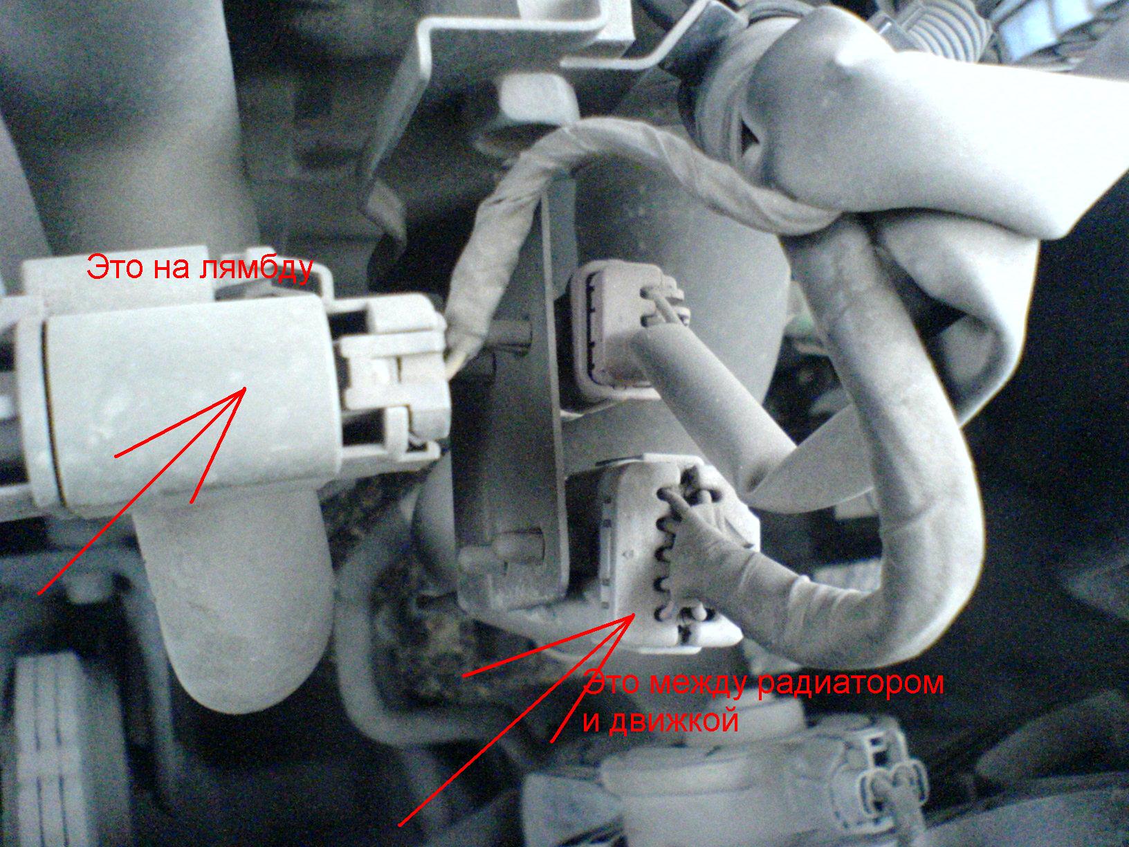

Вот как и обесчал (как говориться обесченного 3 года ждут). :D
Комментарий к файлу: Вот на самом варике
DSC00163.JPG [ 290 КБ | Просмотров: 6398 ]
Комментарий к файлу: Вот где у тебя под цифрой1

Короче, померил я сегодня всё таки сопротивление обмоток степ-мотора. 1, 2 и 4-я обмотки имеют сопротивление по 15 Ом, а 3-я имеет 12 Ом. Может ли быть это причиной работы коробки в авар. режиме? Как думаете?

Писец, готовь бабки на степ. У мну тож одна обмотка сначала отличалась омически, а потом вообще в обрыв ушла. Замена решила все баги.

У меня оказывается нет таких 2-х клемм как у тебя! Сегодня лазил мерить сопротивление на сам варик)Три обмотки по 15 Ом и одна 12 Ом. Вот и думаю как быть... Ещё померил между 6 и 7-й клеммой сопротивл. там 5,23 кОм, хотя Арид пишет что там около 2,5 должно быть. Но так как это контакты датчика температуры, я думаю что на холодную ((+1) машина неделю не заводилась) это нормально.
