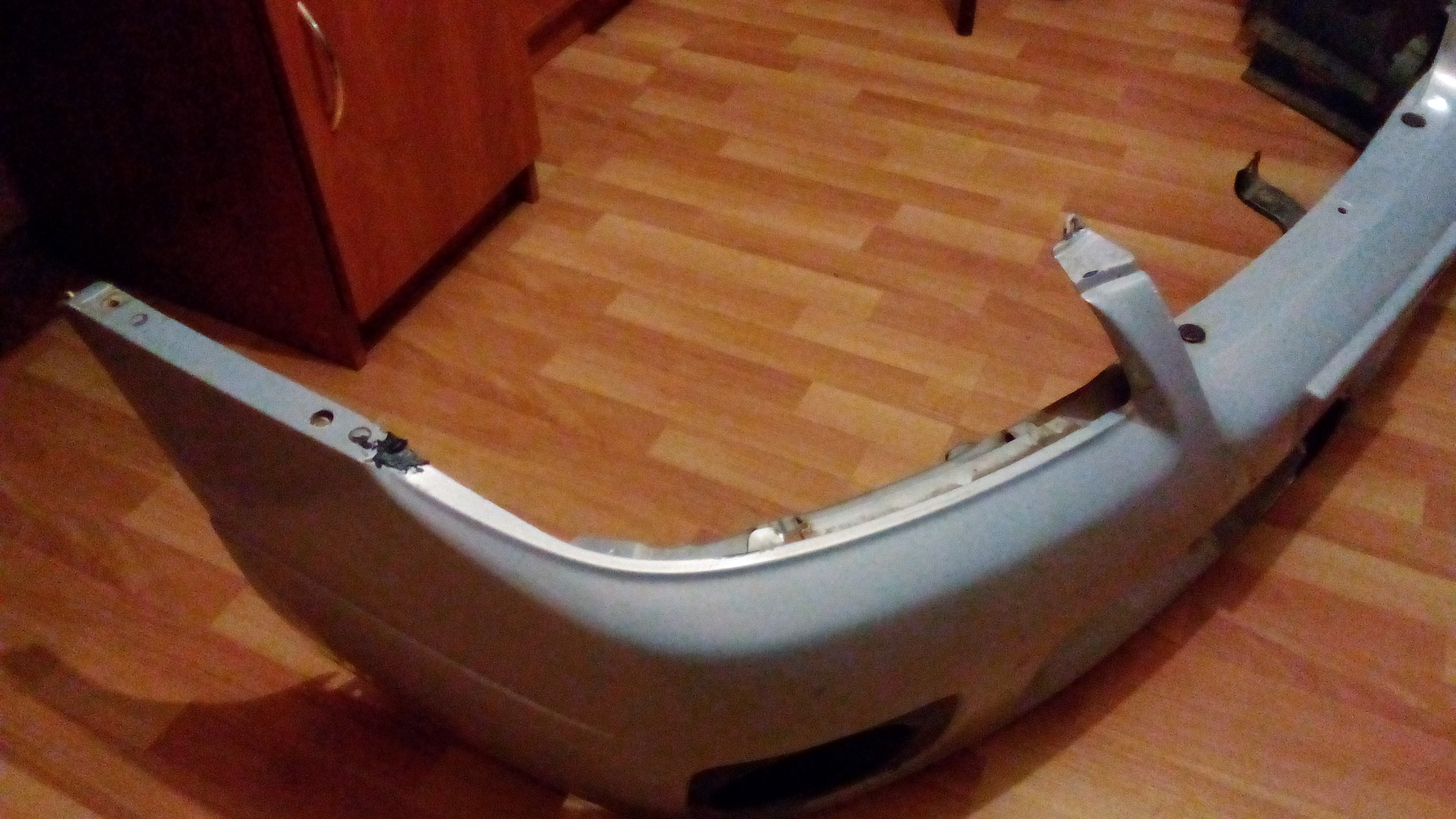

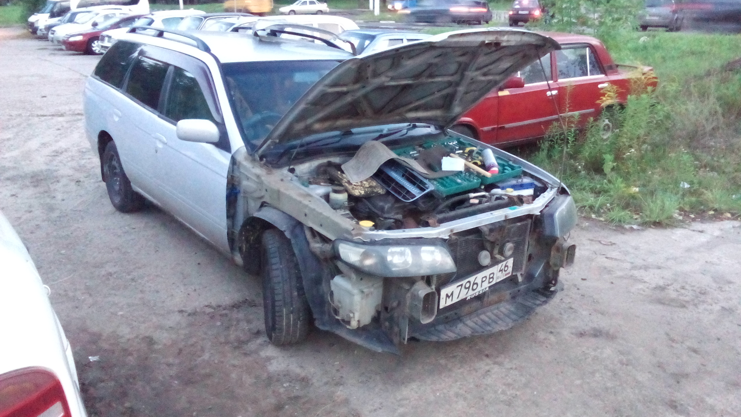

Заказал у ТТ ещё в мае переднее крыло. Оно приехало вроде в июне и до сегодняшнего дня простояло на балконе. Решил заменить и поэтому случаю за одно решил сдернуть на ремонт передний бампер. Не смог открутить болты те что под радиаторной решёткой, и чтобы ничего не ломать, пришлось сдергивать вместе с усилителем бампера. Свернул голову нескольким болтам, но задачу по снятию выполнил )) А так, остальные болты выкрутил без проблем.

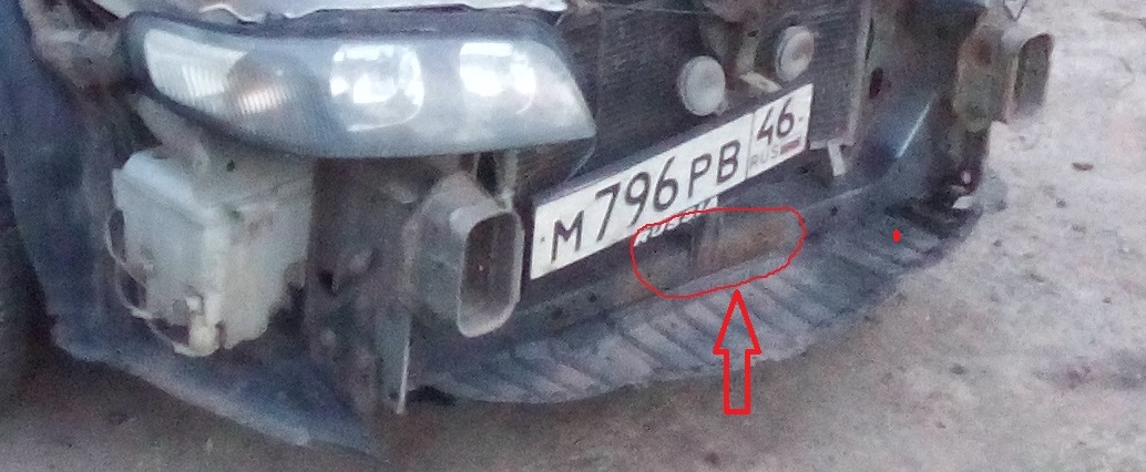

Сгнила нижняя планка телевизора. Какие варианты устранить это безобразие?
1) Замена телевизора;
2) Поиск нижней планки и ее замена;
3) Вырезать ржавый кусок и приварить что-нибудь аналогичное...
И еще вопрос, как снимается сам телевизор, он на болтах или приварен?

Приварен конечно

Недавно менял радиатор на своем втором авто, там телевизор на 8 болтах снимал. По 4 на лонжерон. У нас значит радиаторы только изнутри вытащить можно раз телик приварен, хорошо что пространство есть, на немце там руку не просунешь до дна.....

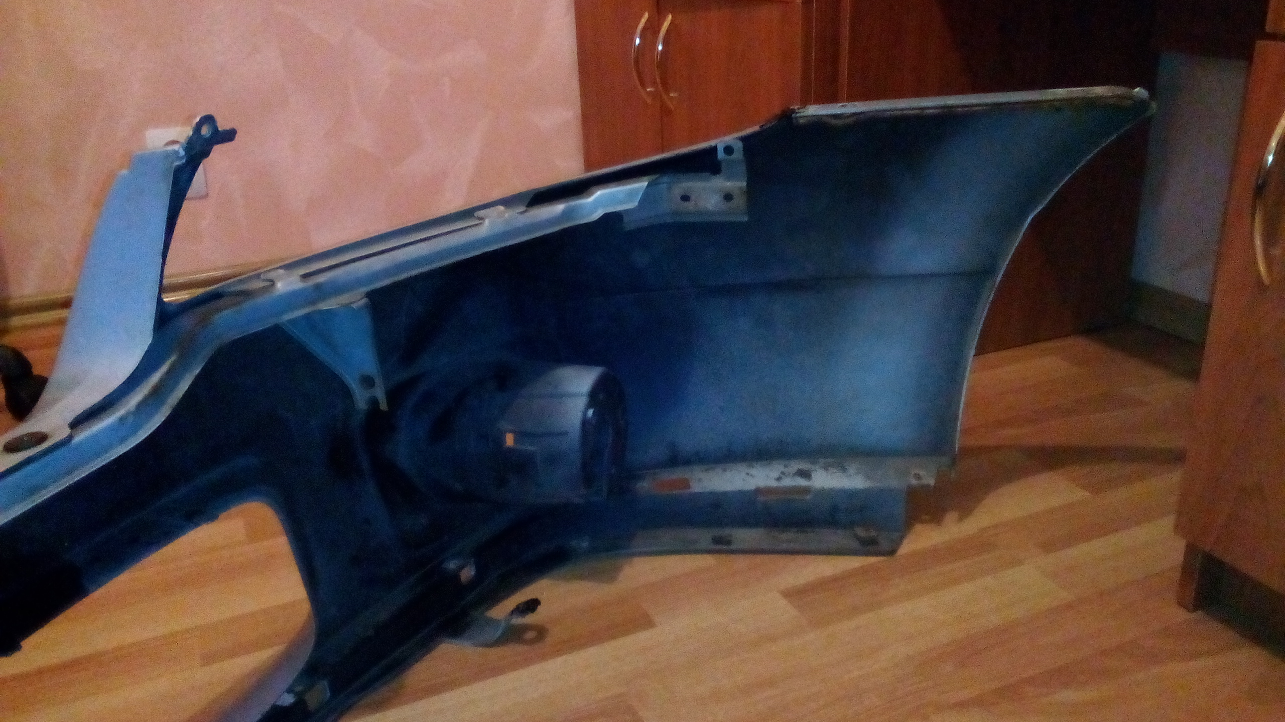

Как писал выше, у меня не получилось открутить болты под фигурную отвертку. Поэтому бампер сдернул вместе с усилителем. Открутил нижнюю защиту и подкрылки. Пока бампер на балконе могу сделать фото креплений. Главное чтоб выкрутились болты к которым крепится усилитель а остальное уже не хитрый маневр ))

Рус, фото какие получились, но где крепления видно...

Раздвижные клещи помогают в таком случае, прямо за бошку эти болты выкручиваются.
Потом нужно пропилить ножовкой по металлу прямой шлиц под мощную плоскую отвертку, а резьбу всегда очищать и смазывать консервирующей смазкой перед вкручиванием.

Спасибище! А "фигурная отвертка" - это сплайн или торкс? (так то у меня все эти приблуды есть).
Vtral насчет клещей точно - помню если б не они, никогда бы мне не разобрать КХХ для замены прокладки, отвертка крестовая ни в какую винты не брала.

По варварски но открутил эти гребанные болты! Раздвижных клещей нет, мучился пассатижами...
