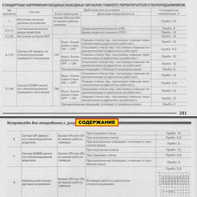

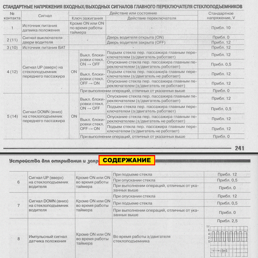

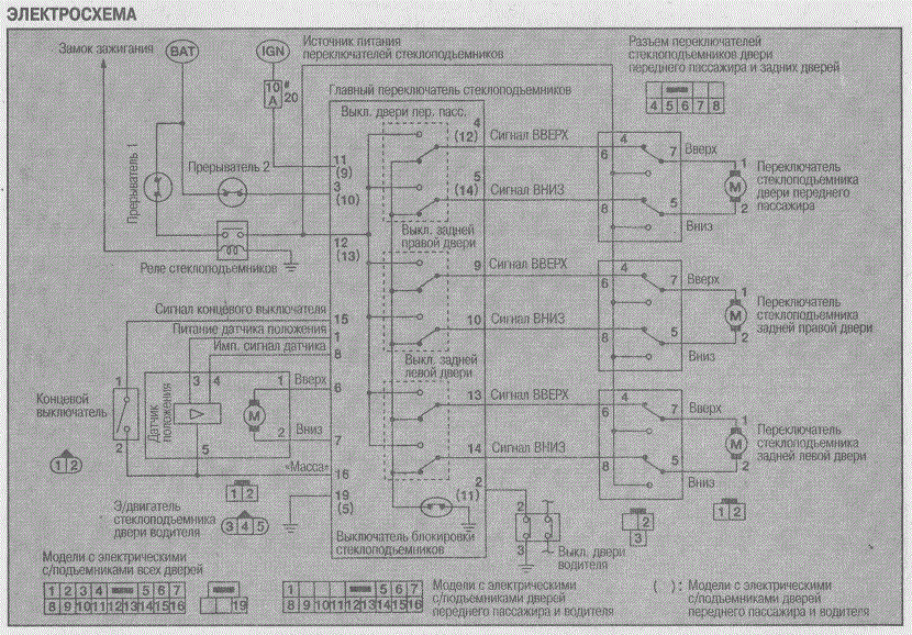

Начал втыкивать - не помогло, ничего не заработало. Потом нашел в мануалах инфу про 4 двери и две.

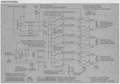

2.GIF [ 217.29 КБ | Просмотров: 10442 ]
1.GIF [ 220.29 КБ | Просмотров: 10442 ]
схема.GIF [ 121.08 КБ | Просмотров: 10442 ]

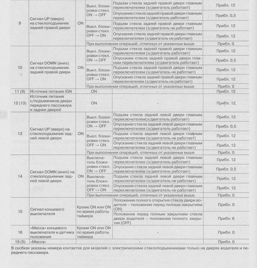

Изначально собрал не правильно, как будто у меня 4 стекла. Но потом начал соотносить, какие цвета приведены в реалии у Georgich при 4 стеклоподъемников и то, как рекомендуют в мануале.
1 разъем пусто - у меня тоже пусто.
2 разъем красно-желтый - у меня по мануалу должен быть в 11.
Вот что у меня получилось для Expert 2001 (читал что для каждого года разная расцветка проводов. Это так?) при двух стеклоподъемников:

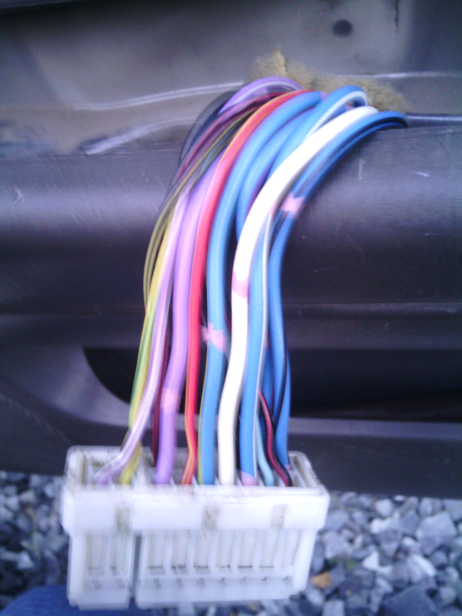

СообщениеДобавлено: 24.08.2015 09:00
Зарегистрирован: 22.09.2012 07:30
Сообщения: 121
Итак.
После всех манипуляций - погасла приборная панель: не работает спидометр, уровень топлива и температура. Машина на низких оборотах едет как на пониженной.
Перерыл интернет: оказывается датчик скорости зависит от показаний спидометра.
Но как починить панель? Самый простой - предохранители. Проверяю - и точно. Все поменял - панель работает. И машина поехала.
Второй этап.

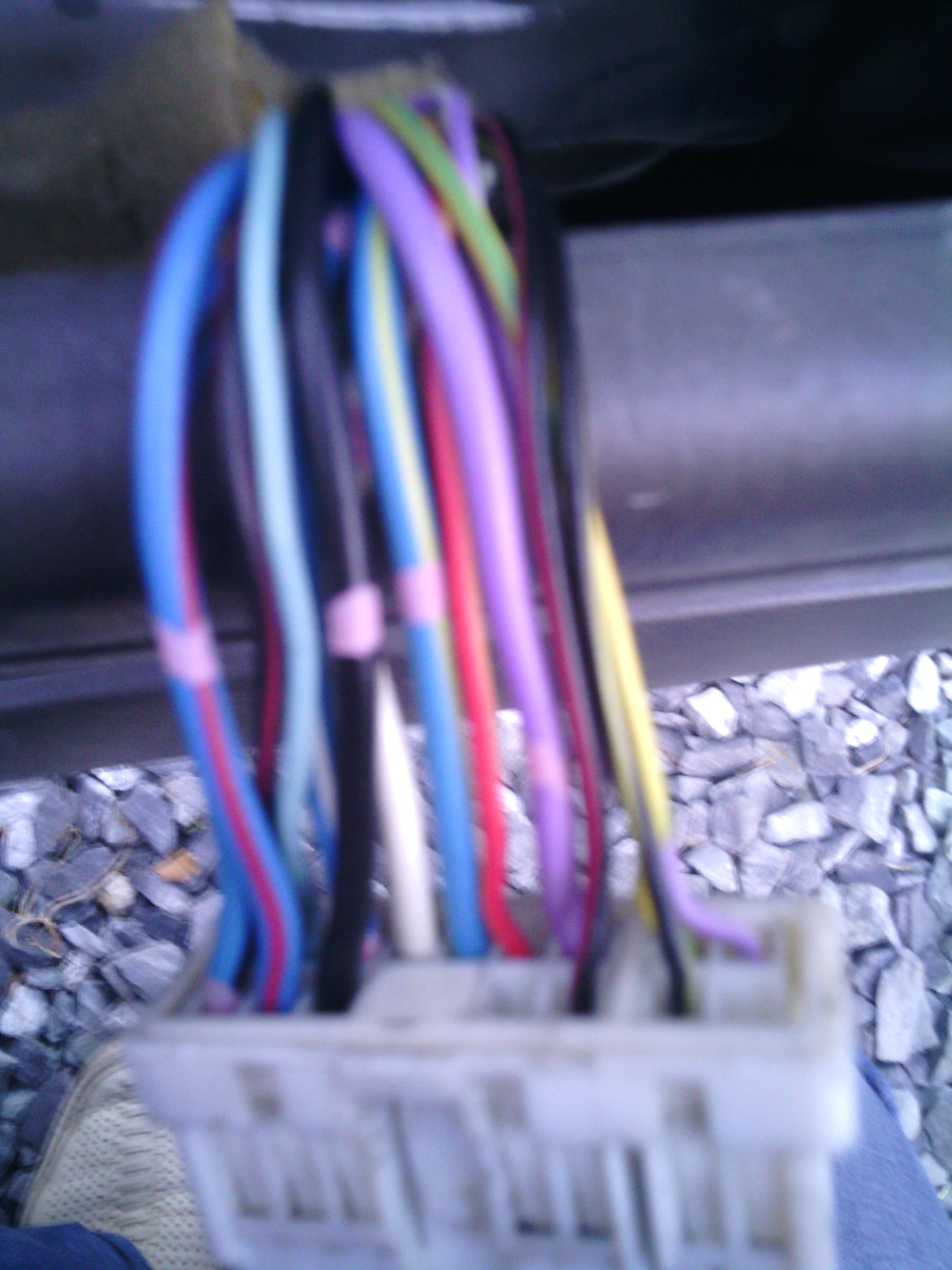

Поймал друга на таком же Эксперте. Вскрыл блок (теперь аккуратно).
Распиновку я сделал правильно (см. предыдущий мой ответ).
Но блог не работал.
Ставлю блок с другого Эксперта - работает. Вывод - перегорел сам блог.
Купил блок за 300 рублей - и езжу счастливый.
Прошу прощение за качество фото
IMG_20150818_194507.jpg [ 673.91 КБ | Просмотров: 10426 ]
IMG_20150818_194450.jpg [ 677.22 КБ | Просмотров: 10426 ]
