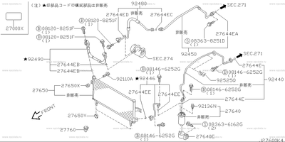

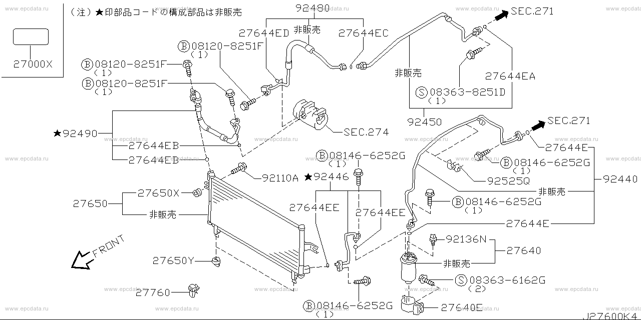

Ну ты бы хоть в каталог заглянул, или сравнил визуально диаметры трубок подачи и обратки прежде чем людей обманывать.
Вот смотри сколько разных колечек в кондее:
На блоке испарителя под клапаном ТРВ:
92475-72L00 2шт.
92475-71L00 2шт.
На трубках под капотом:
92471-N8210 4шт.
92472-N8210 2шт.
92473-N8210 2шт.
92474-N8210 1шт.
я их у себя все менял прошлым летом, так что проверил на себе что пишу.

И кого я обманул? Т.е. ты утверждаешь, что используется 6 видов колечек, разного диаметра?!?!
Смотрел на эту схему...
276F_001.png [ 50.82 КБ | Просмотров: 9537 ]
 Заголовок сообщения: Re: заправка кондиционера
СообщениеДобавлено: 25.05.2014 09:19
92471-N8210 D=8
92472-N8210 D=12
92473-N8210 D=16
92474-N8210 D=19
92475-71L00 D=12
92475-72L00 D=16

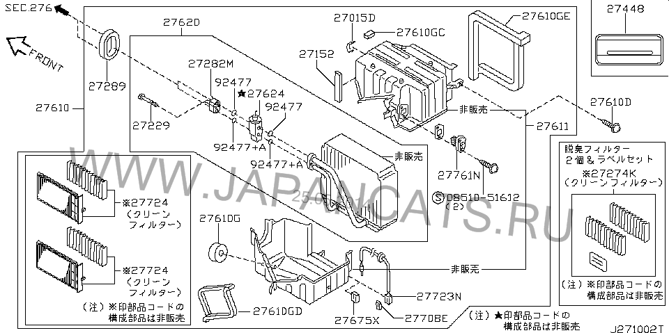

И это только диаметры указаны в каталоге, но верятно еще и разные толщины у разных ОЕМ при одном диаметре. НО ты то блин видать спец круче всех раз тут нас всех учить взялся.
А вторую схемку ты так и не заметил хотя я написал где еще стоят колечки.
CImage.png [ 60.94 КБ | Просмотров: 9530 ]
СообщениеДобавлено: 25.05.2014 11:47
Сообщения: 304
никого не учил! не в моих это правилах.
вторая схема - уже в салоне, никогда ни на одной машине туда не лазил!
отписал по номеру резинки, которые под капотом, но они действительно имеют разные номера, т.е. номера одинаковые, буковки отличаются, на это я и не обратил внимания, поэтому и получилось у меня одно колечко везде ;-) Что, как оказалось, совсем не так. Хорошо, что ты отписался!

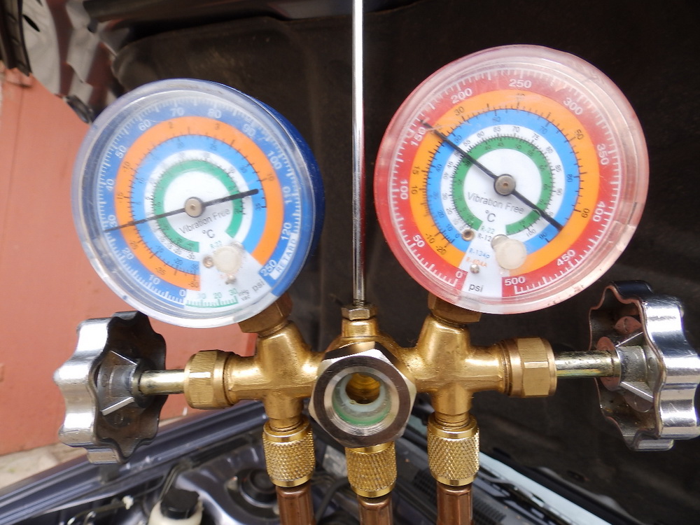

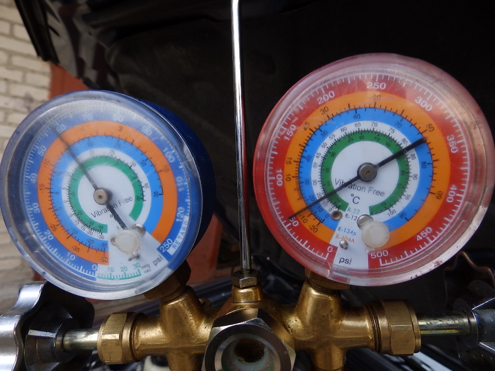

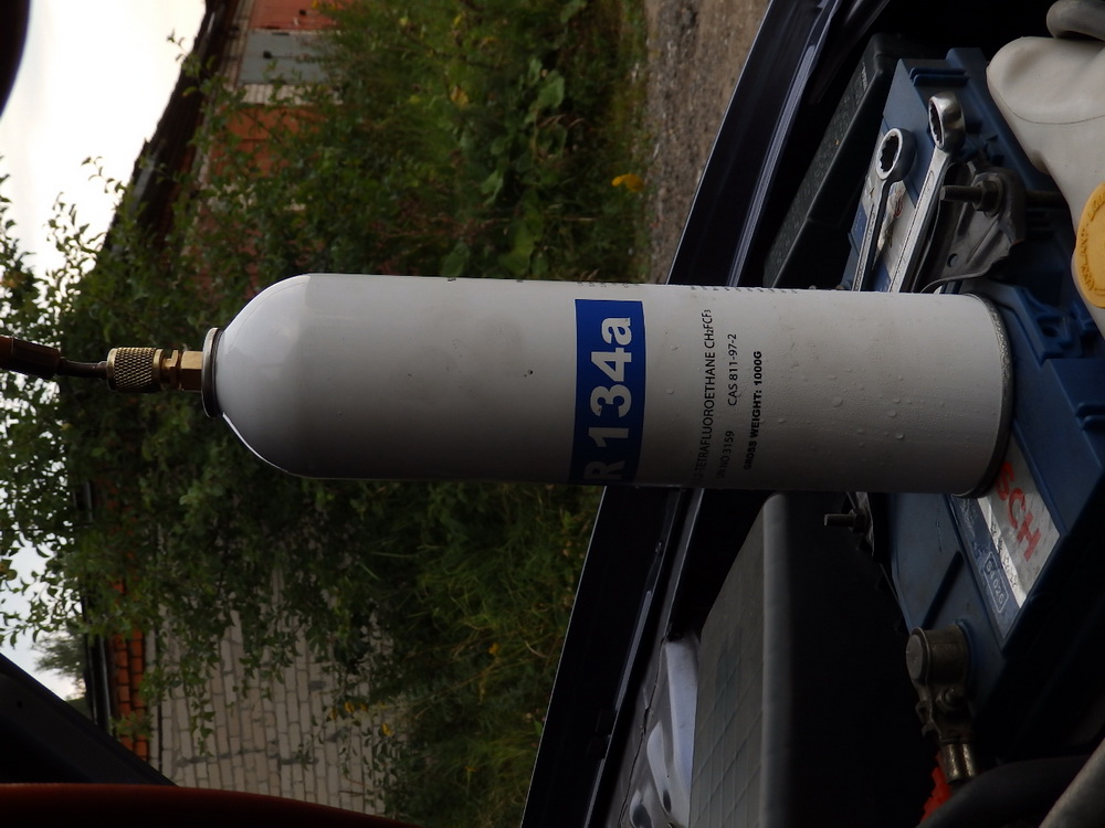

перестал холодить тоже. остаточное давление, если я правильно считал с кривого коллектора, в пределах 16фунтов/кв. дюйм (ну или глаза у меня) в обоих контурах на заглушенной машине. Завожу, включаю компрессор 18гр и рециркуляцию, вентилятор на мах. Открываю вентиль всасывающего контура и заправляю газом. Давление поднялось в контуре нагнетания до 50psi, контур холодный стал аж кости ломит в ладони. А в обратке опустилось до, около, 0psi. Весы забыл. Термометр тоже...
фреон.jpg [ 218.48 КБ | Просмотров: 9367 ]
после заправки.jpg [ 260.52 КБ | Просмотров: 9367 ]
до заправки.jpg [ 245.43 КБ | Просмотров: 9367 ]

когда заправлял где-то 25гр было. я в первый раз закачиваю фреон самостоятельно. просто делюсь впечатлениями. может и перелил. взвешу баллон. у меня написано 550гр, а в балоне 1000гр. в пробках холодитъ, не выключается и фреон, вроде, не сбрасывает. хотя какое давление нормальное должно быть я не в курсе :? . может старшие товарисчи поправятъ...
