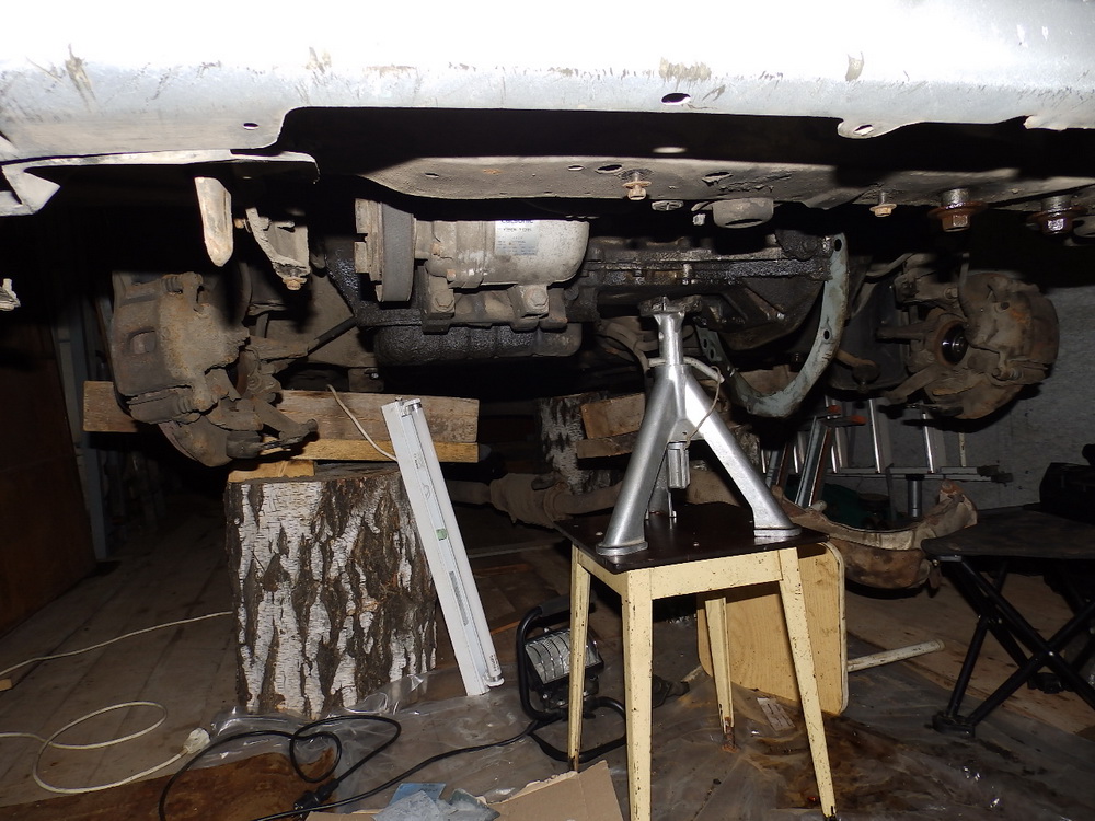

подкатной 2т камаса тулс и матрикс 2т с дополнительной подставкой. устойчивые, но тяжелые. одним задираю бок при переобувке. а двумя
домкраты.jpg [ 275.81 КБ | Просмотров: 18572 ]

Табурет в тему.

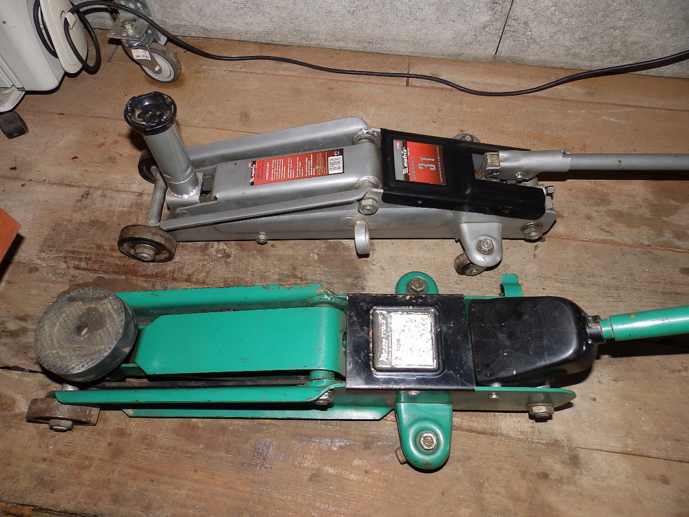

мильпардон-с, не та фота...
домкраты.jpg [ 326.71 КБ | Просмотров: 18541 ]

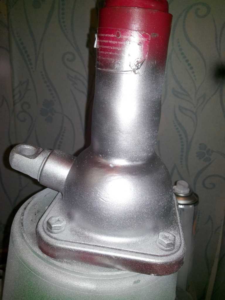

В выходные менял колеса...
В общем этот бутылочный домкрат сдулся, дал трещину между корпусом и хоботом, и даже немного согнулся. Случилось это по той причине, что строго горизонтальной площадки нет, машина во время подъема чуток продвигулась, перекосив домкрат. Случалось такое уже многократно, всегда радовала прочность и устойчивость конструкции, но предел таки нашелся.
Разборка показала, что сварка этих двух деталей слишком хлипкая.
Вернул детали в свое начальное положение, зачистил по периферии стык, подготовил к сварке. Буду обваривать снаружи, вкруговую, сплошным швом.
Собственно сам корпус вступает в работу только при перекосе. Без перекоса корпус вообще не нагружен, вся нагрузка идет через винты.
Рекомендую обварить превентивно это место на всех экземплярах.

Заварил, зачистил, загрунтовал, покрасил чем попало, чтобы сразу не заржавело.
Теперь вряд ли сломается.
IMG_20161015_115731.jpg [ 58.57 КБ | Просмотров: 17748 ]

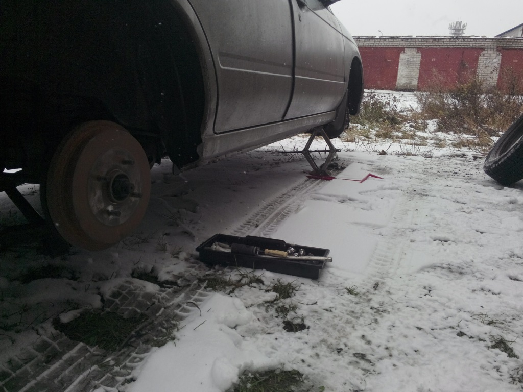

Еще прикол.
Менял местами правые колеса (в поисках причины вибрации на скорости), обнаружил, что штатный домкрат на штатном месте под передним колесом поднимает весь борт в достаточной степени для замены обоих колес борта. Думаю от состояния стабилизатора поперечной устойчивости это сильно зависит.
IMG_20161015_134234.jpg [ 219.93 КБ | Просмотров: 17725 ]
Операция выявила нарушенную балансировку колеса. Скорее даже не нарушенную, а изначально кривую. Колеса перед прошлой зимой были новыми, это работало на задней оси, а нынче поставил на передок, для более равномерного износа, вот и почувствовал на руле его дисбаланс. Прошлую зиму ездил и отмечал незначительную вибрацию на высокой скорости, но не мог подумать на балансировку новых колес, оказывается напрасно.
Кстати, намерил 0,3 мм разницы износа между передними и задними колесами.
