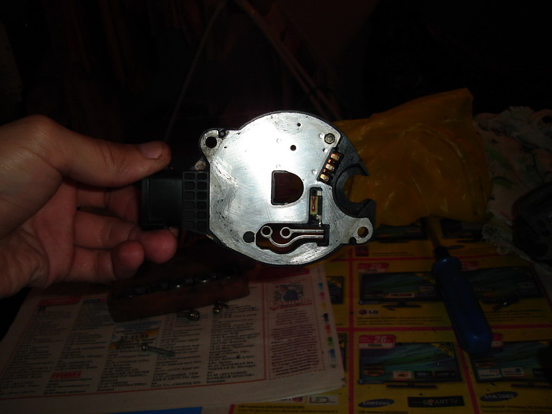

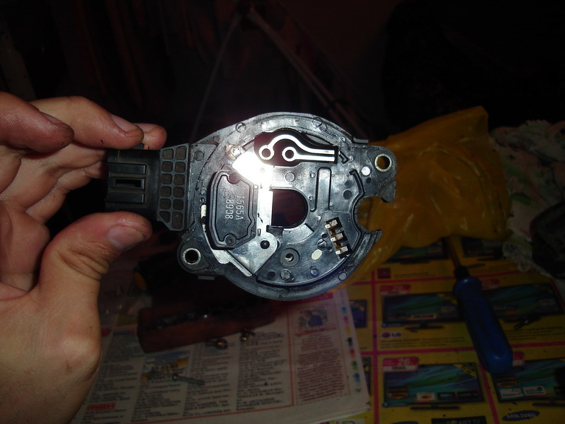

Блин с оптикой и силовым транзистором, хорошо видны три ноги силового транзистора и контактные пластины на силовую катушку
DSC01289.jpg [ 87.45 КБ | Просмотров: 21873 ]
Блин с оптикой и силовым транзистором, видно блок оптодатчиков, три ноги силового транзистора и контактные пластины на силовую катушку
DSC01290.jpg [ 105.16 КБ | Просмотров: 21873 ]

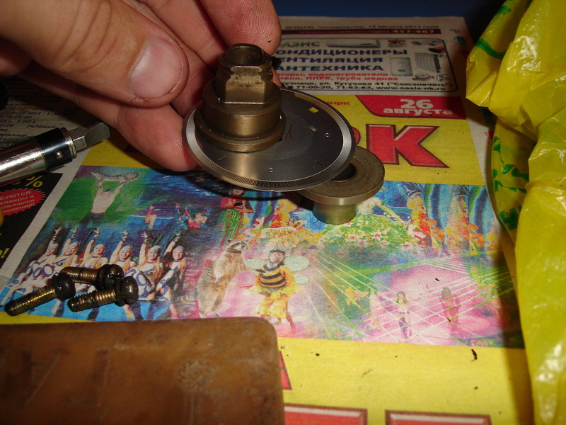

Оголовки вала и диск с прорезями для оптических датчиков, в верхнем оголовке (сразу под бегунком) был болтик который высверливал
DSC01291.jpg [ 162.09 КБ | Просмотров: 21873 ]

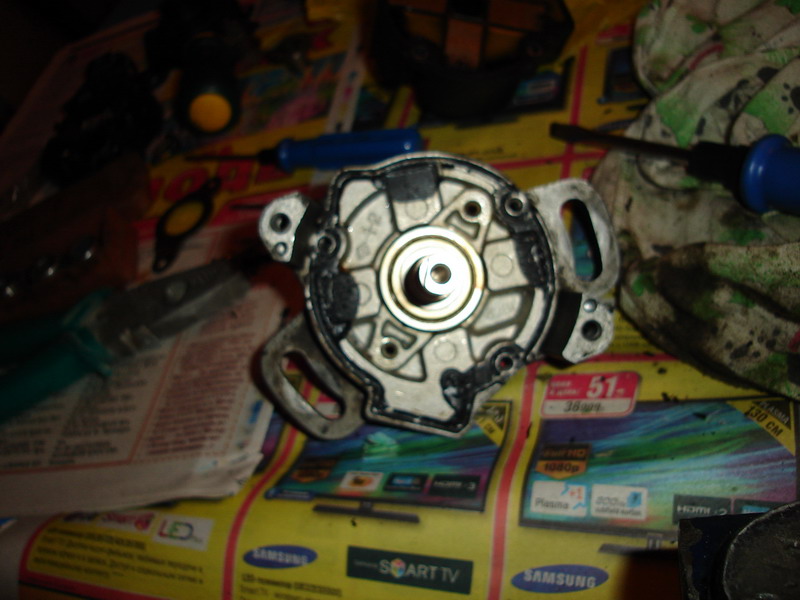

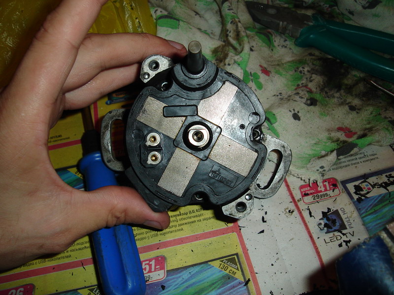

Снят блин с оптикой и силовым транзистором, хорошо видна катушка и вал
DSC01292.jpg [ 167.53 КБ | Просмотров: 21873 ]

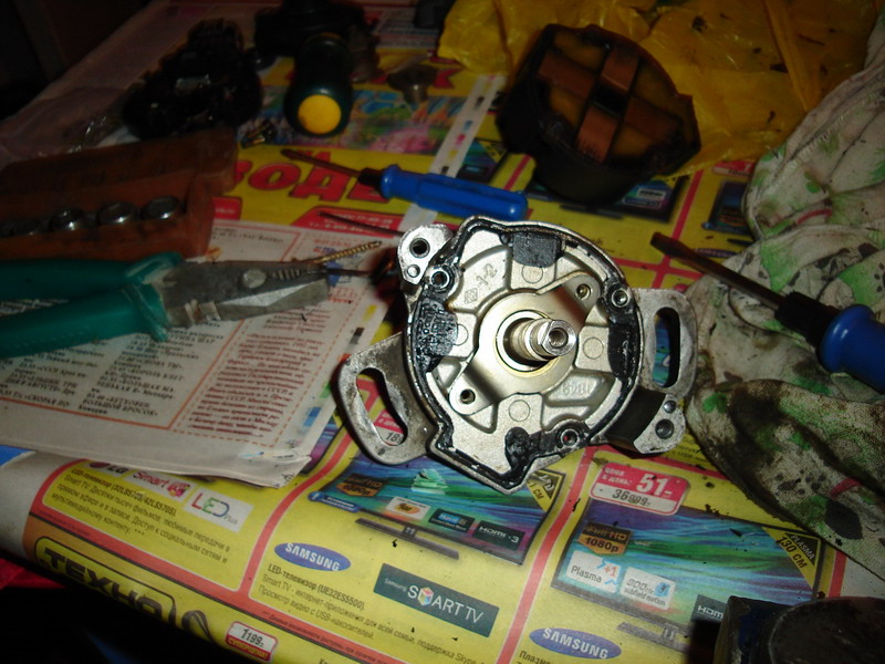

Крышка подшипника (болтики уже выкручены), черное по канту основания трамблера - это герметик. Выше над основанием видна снятая силовая катушка
DSC01293.jpg [ 159.88 КБ | Просмотров: 21873 ]

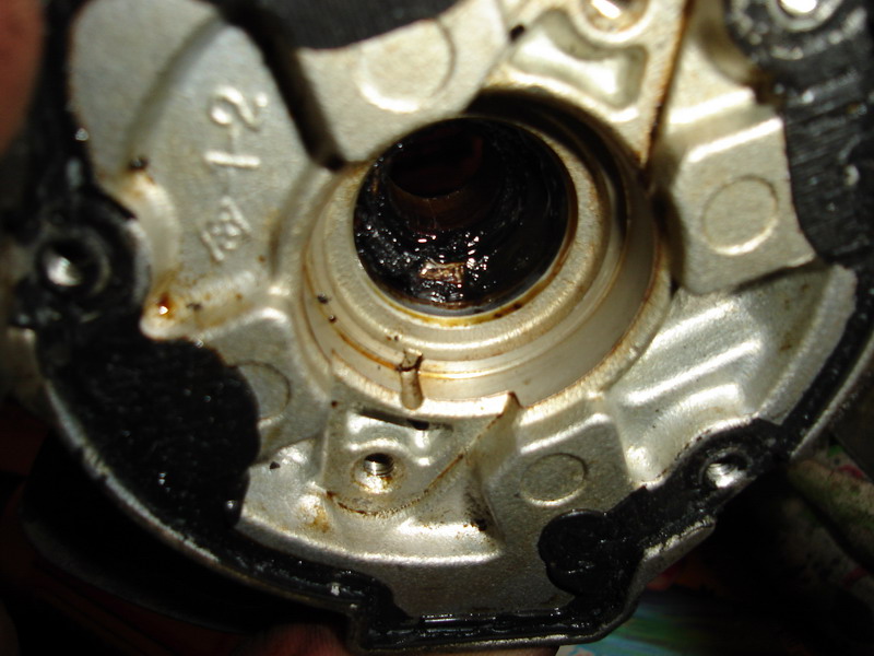

СообщениеДобавлено: 16.08.2012 10:25
Грязища и отложения горелого масла под старым сальником, так-же видна бронзовая втулка позади сальника

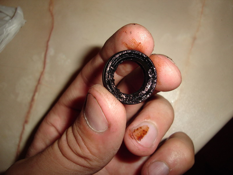

Сам старый сальник
DSC01297.jpg [ 99.93 КБ | Просмотров: 21872 ]

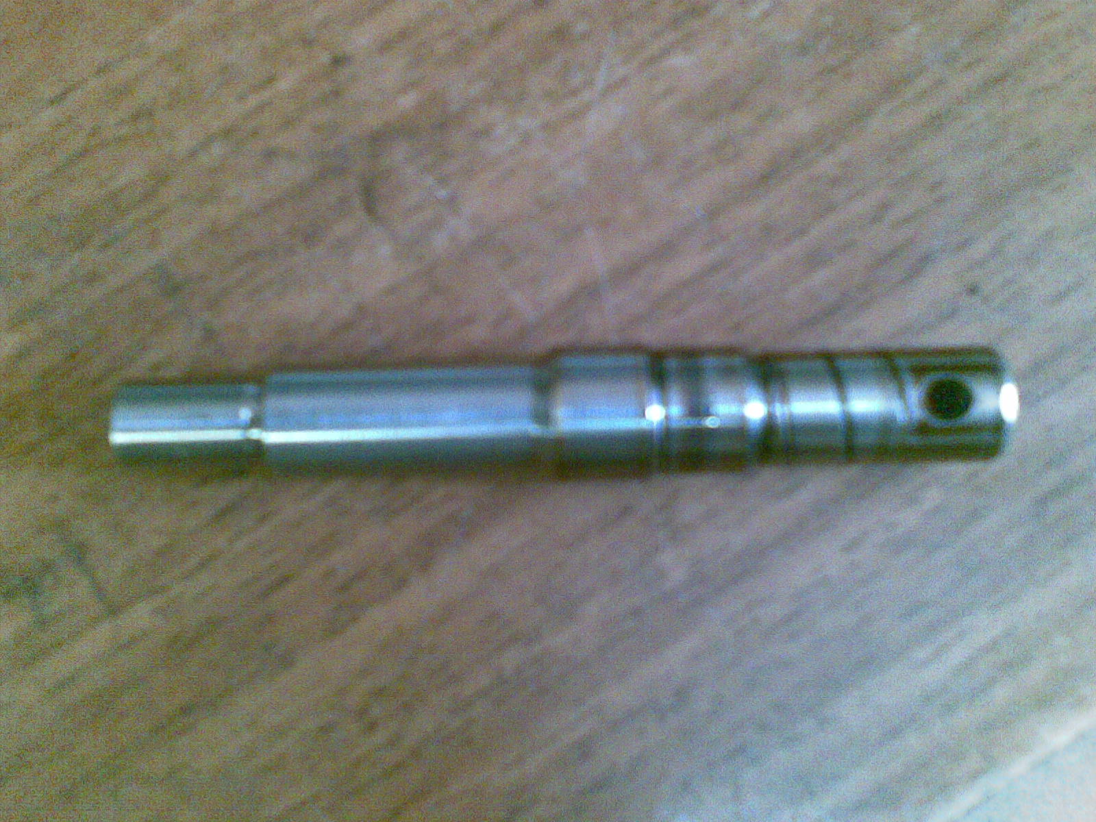

Вал без подшипника, видна винтовая маслосгонная канавка для отвода масла от сальника через бронзовую втулку. На самой толстой шейке сидит подшипник, на шейке чуть меньше (правее) сальник

Снимаем трамблер, снимаем с него бегунок, и крышку-изолятор под бегунком, зажимаем хомут в тиски и выкручиваем болт держащий оголовок вала и диск с прорезями, снимаем все с вала, откручиваем два винта с контактных пластин на силовую катушку, далее отделяем блок от силовой катушки (приклеен герметиком).
Метим хомут и торец вала, чтоб не развернуть при сборке другой стороной(это очень важно, хомут не войдет в распредвал если его развернуть на 180 градусов, зато на вал он так может насадиться, бегунок в итоге будет смотреть не в ту сторону) штифт выбиваем вначале подходящей биткой (сидит очень крепко, не согнулась от ударов только битка, но длины битки хватит на 2/3 пути) далее штифт идет чуть легче и можно выбить любым штырем.
Теперь откручиваем три винта держащих силовую катушку на основании трамблера и отделяем ее от него отверткой (тож на герметике сидит). На основании трамблера откручиваем два винта держащих крыку подшипника, и достаем вал.
Далее отверкой извлекаем старый сальник, сбаваем с вала подшипник и одеваем на вал новый сальник, очень осторожно, наблюдая чтобы не завернулась кромка (только с третьего раза оделся), и забиваем новый сальник на место прям так на валу (не получилось по месту вставить вал и не замять кромки сальнику, только со второго сальника догадался с валом его садить на место). Далее надеваем на вал хомут и ставим трамблер на торец вала и так напрессовываем новый подшипник (следим за глубиной его посадки, т.к. никаких упорных буртиков на валу нет, подшипник спрессовывается в любюу сторону). прикручиваем крышку подшипника и далее вся сборка в обратном порядке, не забываем наносить новый герметик вместо старого.

Конечно поздновато.Но на днях решил поменять сальник трамблера.Купил сальник 22*12*6 как написано выше,разобрал,а сальник не тот вал на 14. Пришлось опять в магазин гнать и покупать 22*14*5 т.к. шире небыло. Благо магазин специализируется чисто на сальниках и подшипниках и у них есть сальники всяких размеров.
