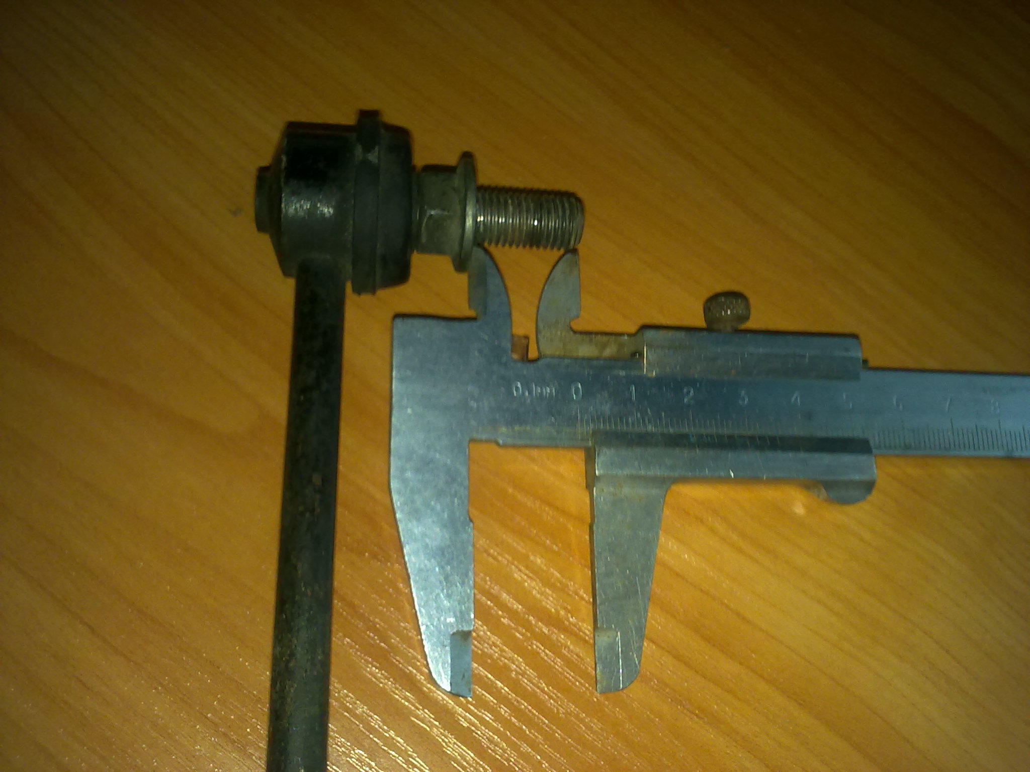

у самого стр уже три года стоят нет ни каких проблем!!! что касается длины резьбы оригинального стаба то она 20мм.!

Если кому интересно, оригинальные задние стойки стабилизатора 115мм примерно.
У себя мерил, скорее всего японец их менял, я тоже ни разу их не менял.
