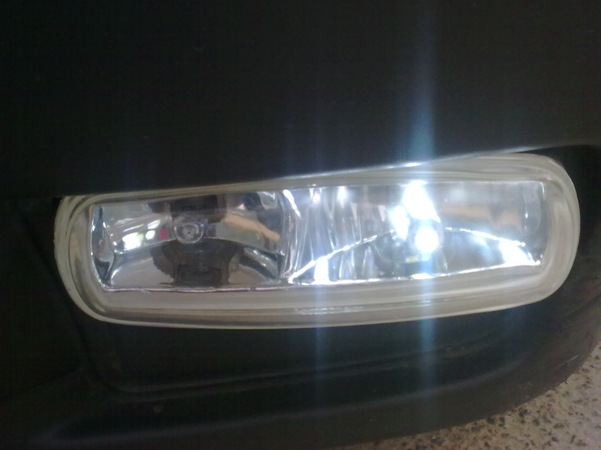

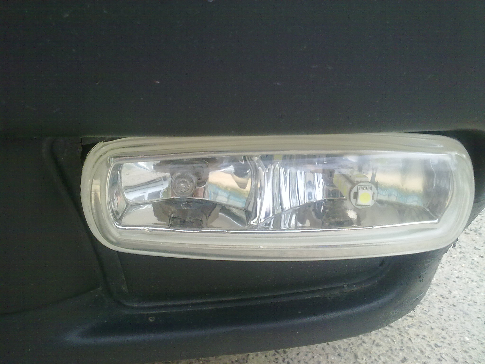

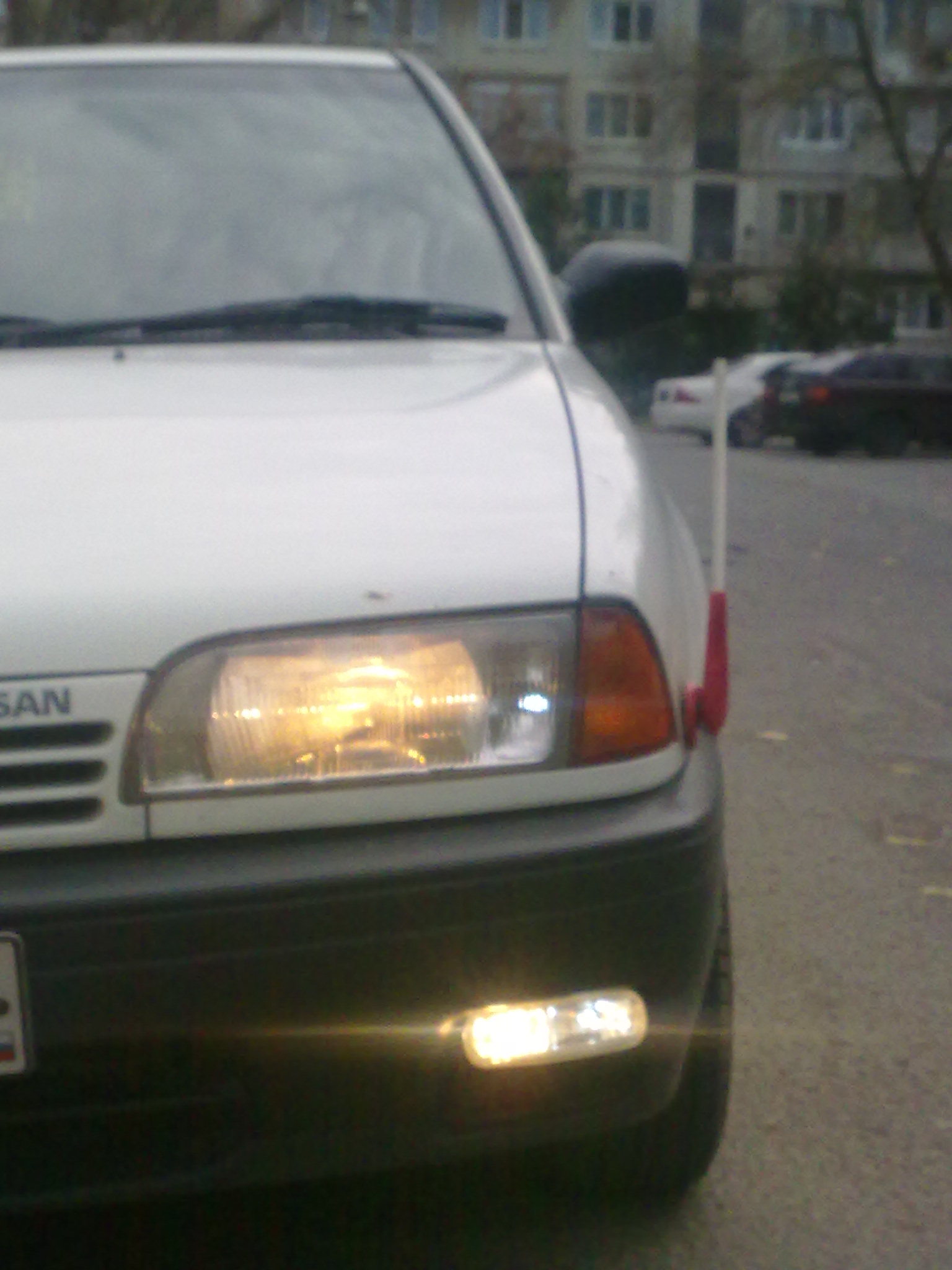

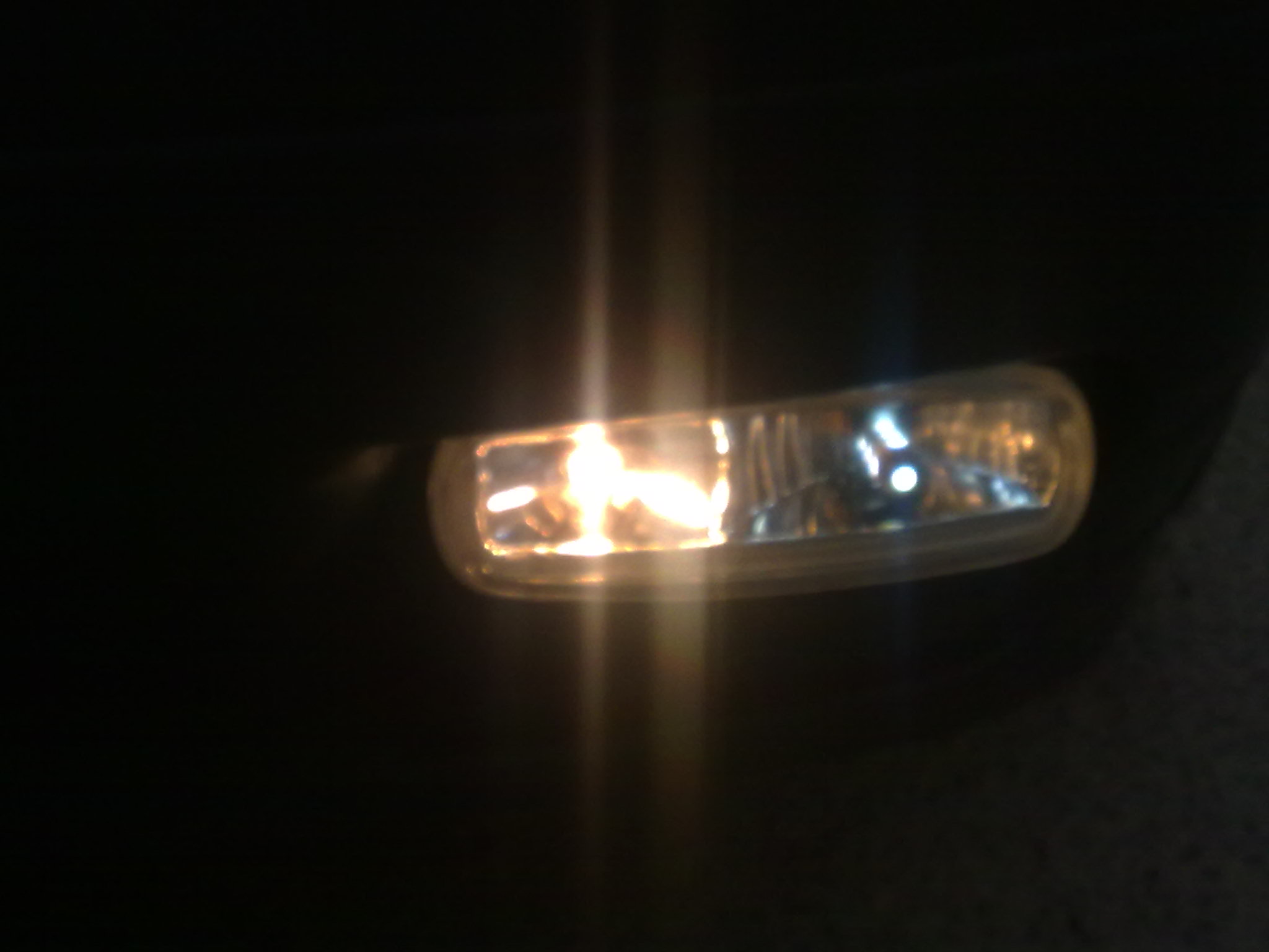

добрый вечер.
подарили мне туманки(не родные) .в каждой по 2е галогенки с цоколем Н3.одну гал-ку я поменял на светодиодную-http://www.dled.ru/products/svetodiodnye_avtolampy_H3_13_SMD5050-
в итоге :диодный сектор туманки вкл с габаритами,а галоген-с ближним.хотел чтобы диодныйсвет включался с положением D на коробасе,но не нашел электрика который бы взялся

acantic писал(а):
потому я и пошел по пути светодиодов.у меня кроме головного света и указателей поворота везде стоят светодиоды.
вот как-то так:
13112010149.jpg [ 267.86 КБ | Просмотров: 26182 ]
13112010148.jpg [ 134.7 КБ | Просмотров: 26182 ]
13112010147.jpg [ 234.71 КБ | Просмотров: 26182 ]
