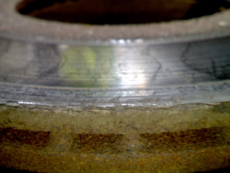

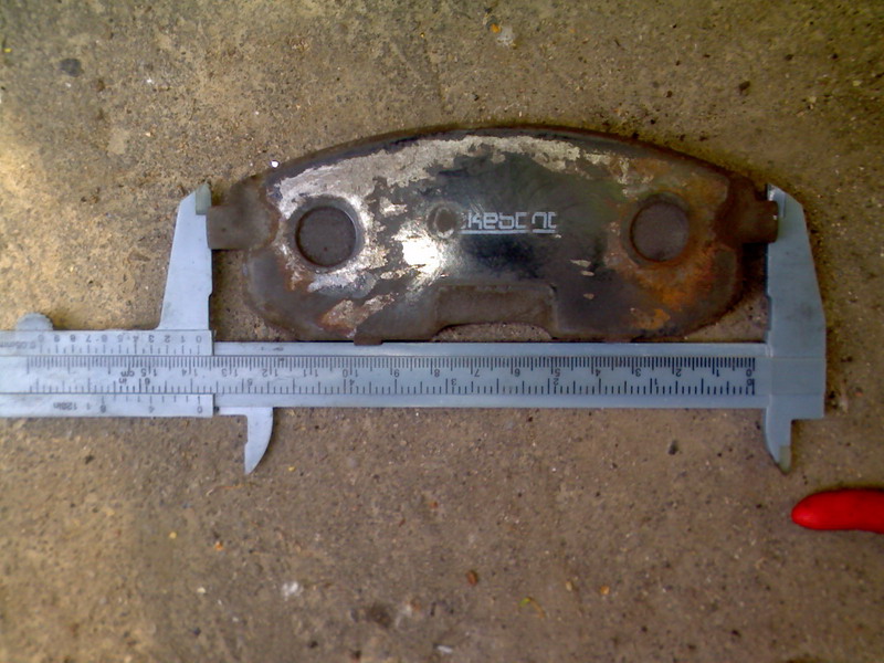

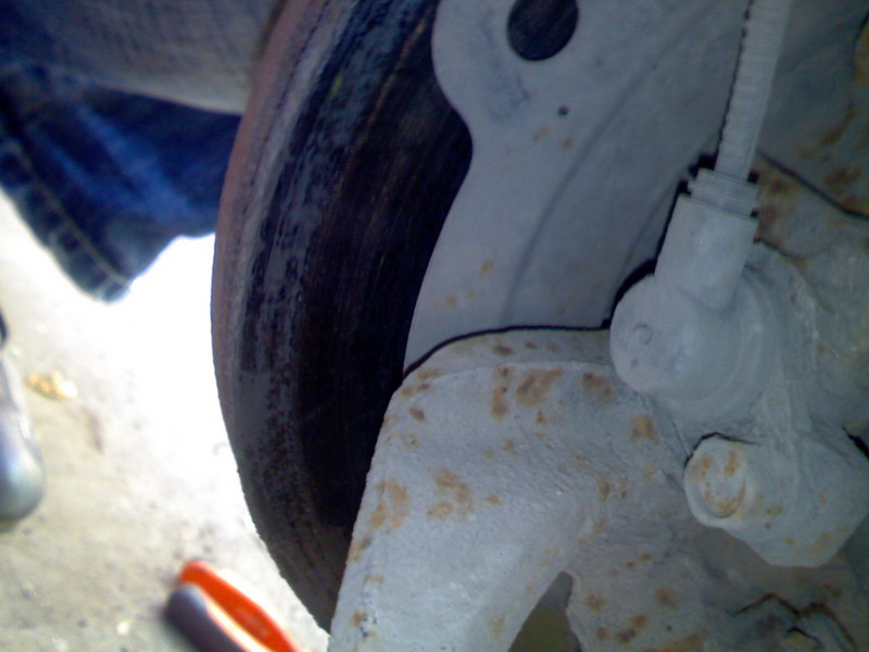

Сегодня, после 1.5 лет эксплуатации Вени (W11-503482) по нашим колдоебинам, решил поменять колодки тормозные спереди. Также диски немного бьют, решил ревизовать систему. Итог:
-Заранее купленные колодки Textar №2308601 от максимы (кто говорил что они подходят?!) оказались бОльше родных! Кто ставил текстар, дайте правильный номер! Эти теперь возвращать...
-Диски оказались, как бы это... сгнившими изнутри (фото прилагаю), первый раз такое вижу! Причём гнилая борозда на обоих дисках симметрична, колодки также подработаны под эти нюансы :evil:, рабочая поверхность с внешней стороны диска в норме. Плюс к этому один диск ведён около 1мм.
Т.к. колодки от максимы не подошли, от чего у нас передние тормоза??? Кто знает, дайте номер текстаровских колодок правильный, очень прошу! И диски тормозные какие лучше купить?

у МЕНЯ стояли колодки от какой-то Максимы. но у меня была машина 4WD (как видно из моей подписи) и не факт, что колодки, подходящие к моей машине встанут на Вашу. В частности, задние тормозные диски у 4WD и 2WD разные.
кстати, если есть руки и нет возможности сдать колодки БОЛЬШЕГО размера, то с помощью ножёвки по металлу их можно легко уменьшить.

Всем спасибо! Текстар вернул, заказал диски Lucas, купил колодки Tokico (если кому пригодится - кат. номер RN529M)
