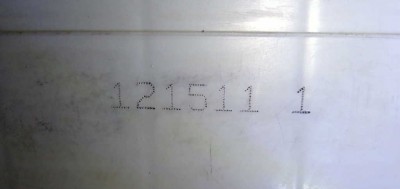

Притащил стартерную батарейку домой для обслуживания перед зимой.
Отмым, продул сжатым воздухом, подключил к сорокинской зарядке... она сразу же перешла в добивку, на первом же импульсе. Т.е. батарея заряжена на 100%. Думал хоть немного просела, саморазряд ведь не отменяли, а езжу очень мало, но нет, не просела, очевидно хватает даже редких поездок для компенсации саморазряда.
Импульсы добивки мощные, видел 9,1 ампера в импульсе, значит внутреннее сопротивление батареи в норме.
Открутил пробки, заглянул внутрь - электролит прозрачный как слеза, уровень в норме (мало ездил летом, доливать не буду) цвет решеток идеальный, чередование темного и светлого. Ни единой белой точки, признаков сульфатации нет от слова совсем.
Состояние батареи как только из магазина.
А когда покупал, забыл уже.
Полез в интернет, как выяснить дату производства, помню только, что покупал свежую.
Нашел на корпусе маркировку даты. С большим трудом удалось ее сфотать, пришлось для этого черным маркером сильно запачкать, потом протереть, иначе камера не брала...
IMG20211023135856 — копия.jpg [ 20.27 КБ | Просмотров: 18456 ]
Оказывается батарея выпущена 11 декабря 2015 года первой бригадой.
Значит покупал ее в январе 2016, перед поездкой в Шерегеш.
Скоро шесть лет батарейке, признаков деградации не наблюдается. За что и боролся.
Время доказывает правильность подходов. Не благодарите, пользуйтесь на здоровье.
