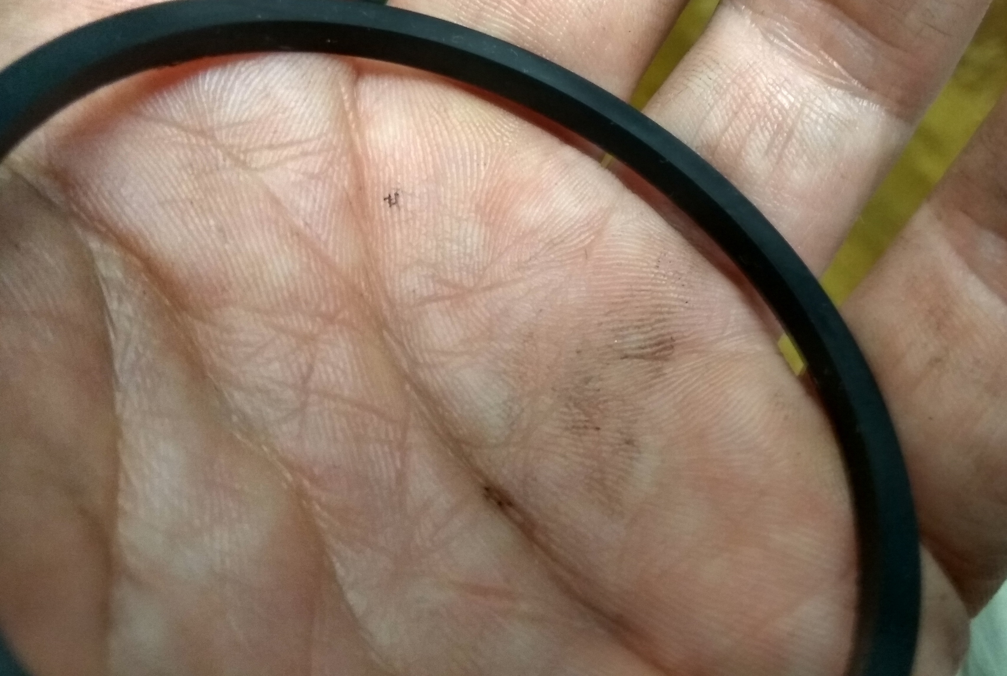

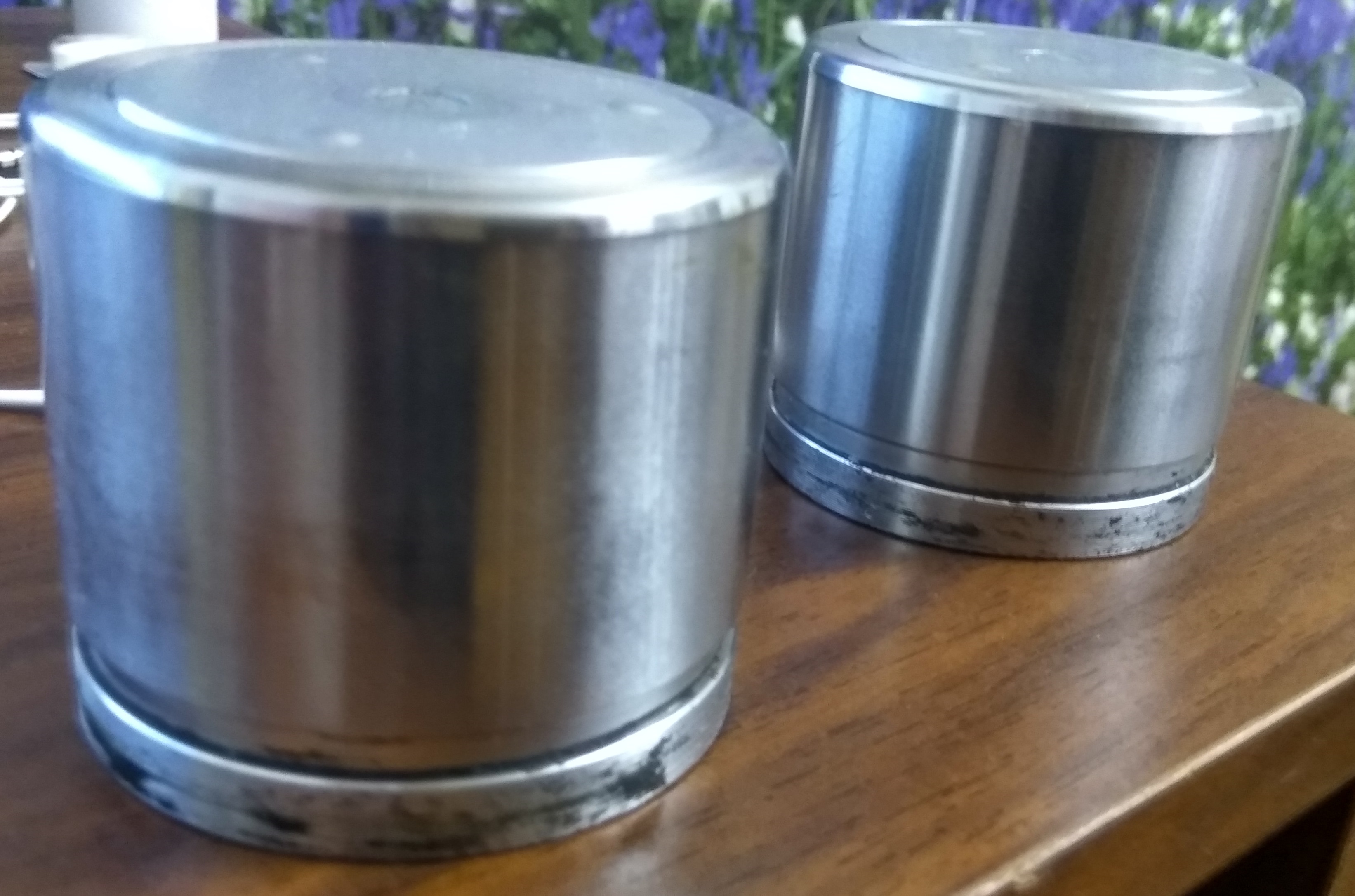

На родных суппортах поршни оказались в идеальном состоянии (рабочая поверхность), даже полировать не пришлось, просто растворителем протер.
Резинки вообще в идеальном состоянии, края все ровные, никаких трещин, гибкие - решил оставить все, так как говнофебест и другие китайские ремкомплекты сколько отходят неизвестно.
И это машине 17 лет)
