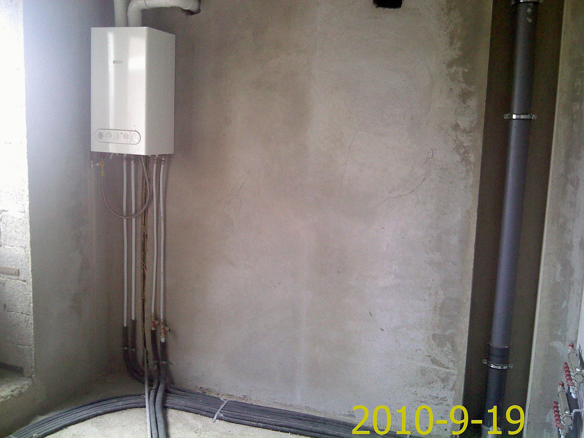

Фото какая квартира сейчас прикладываю.
Кухня Слева газовый котёл - ГВС и отопление а справа вдосток для раковины.jpg

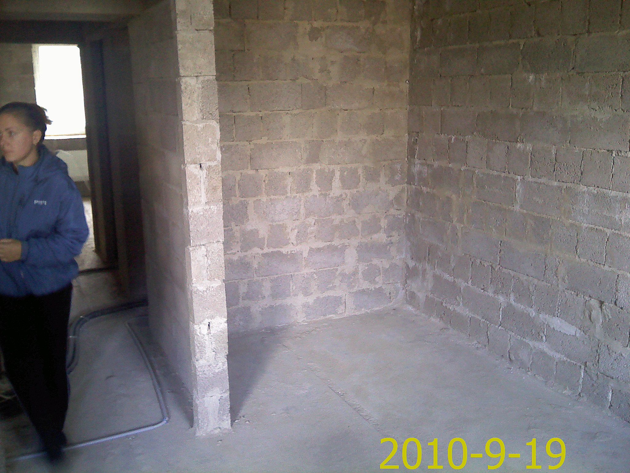

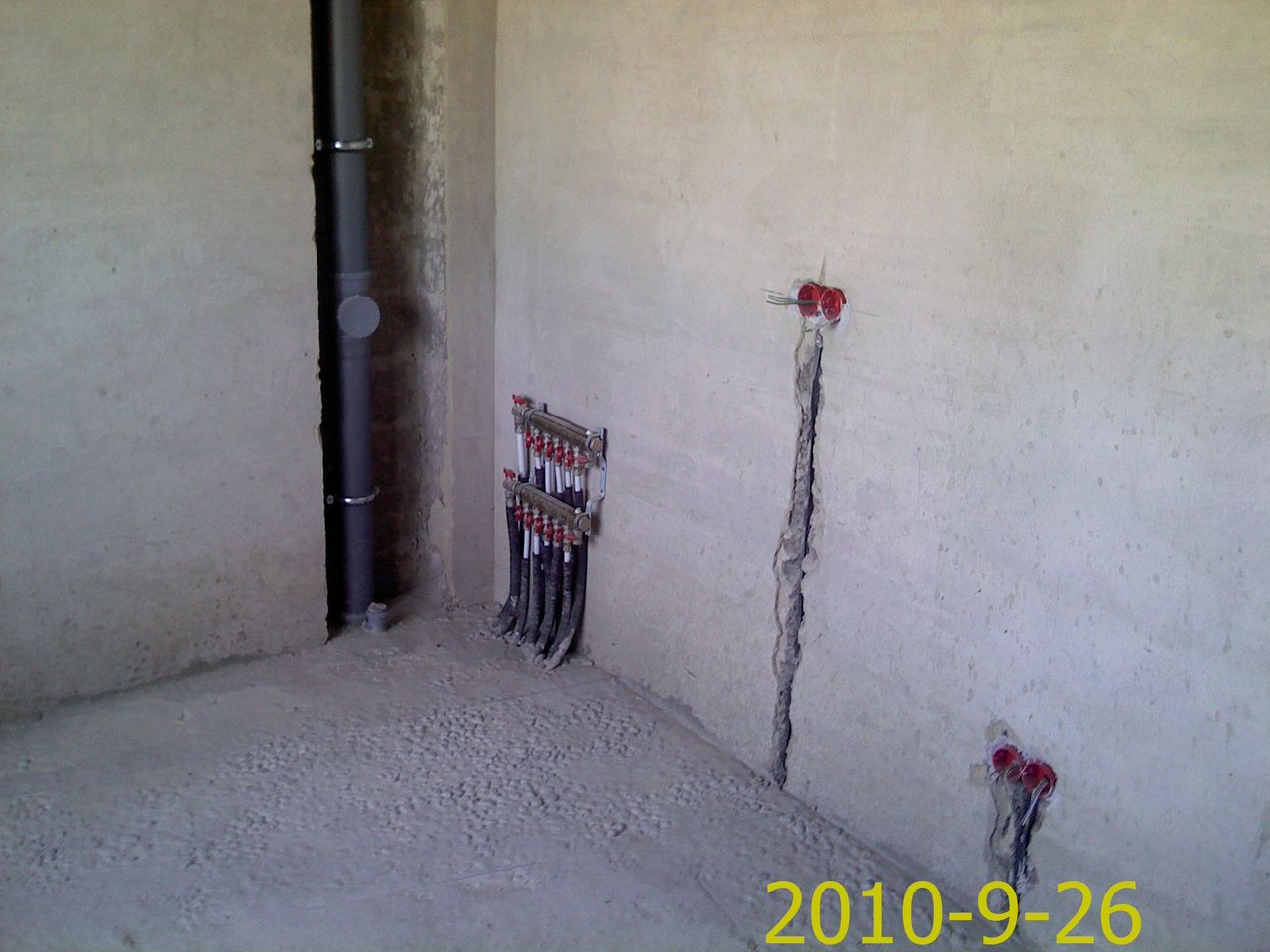

В некоторых квартирах залили резиновые шланги отопления и подвода ГВС и ХВС в ванную и туалет.
А в металопластиковом коробе на моих фотках лежит проводка.

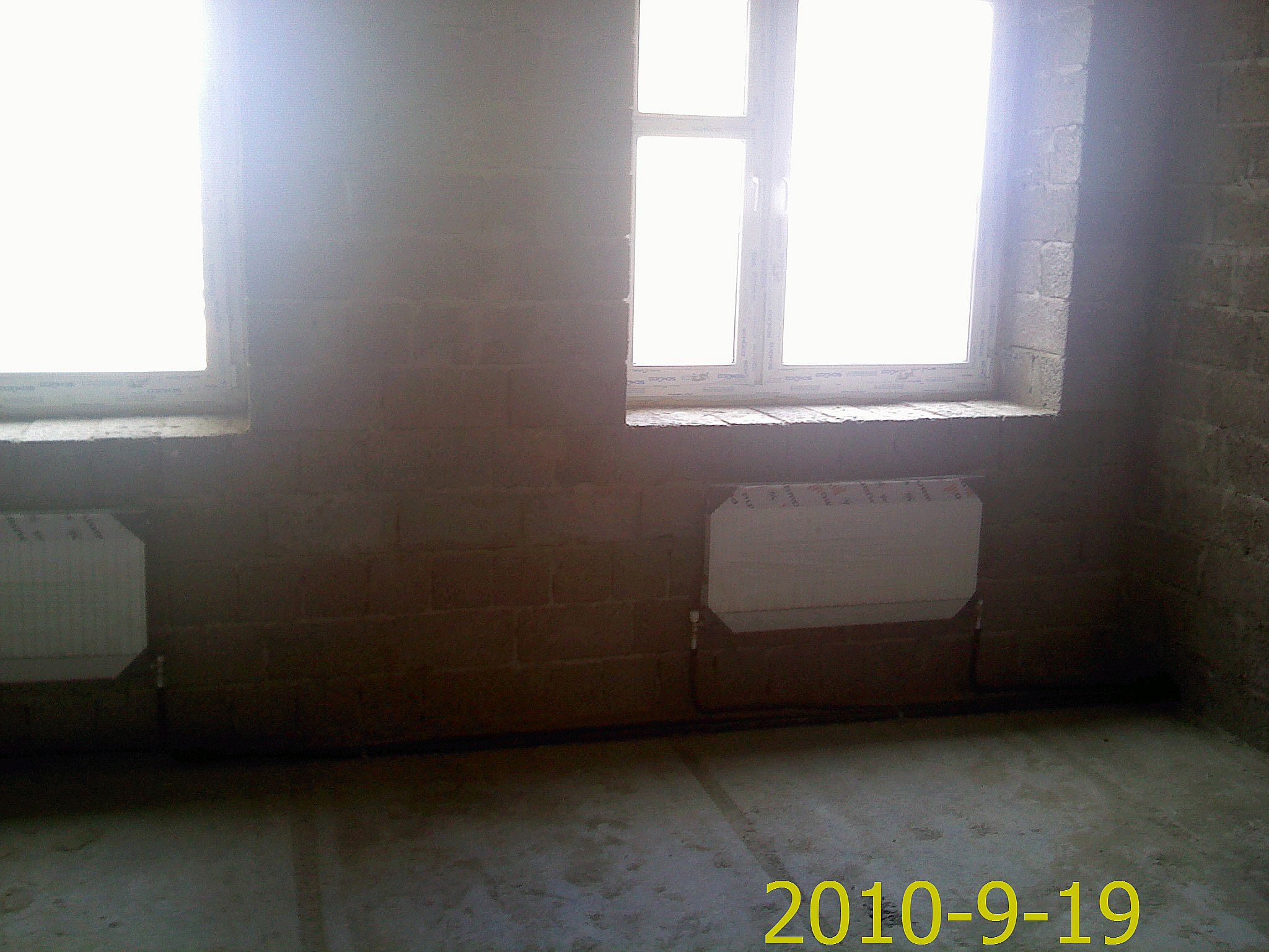

Это же не резиновые шланги, это пластиковая гофра в которой лежат металлопластиковые трубы, эта же гофра предохраняет стяжку от температурных расширений трубы, а также минимизирует теплопотери. А вот эл.проводку надо с потолка разводить. ИМХО.
Точно. Сейчас смотрел более внимтально и увидел. А я думал, что какие-то обычные шланги, так как они немного прожимались, когда наступал на них.
