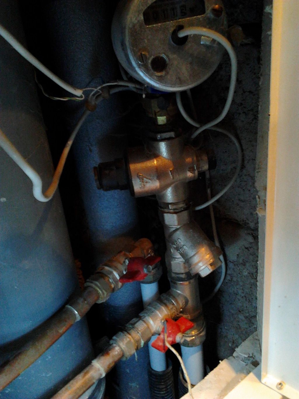

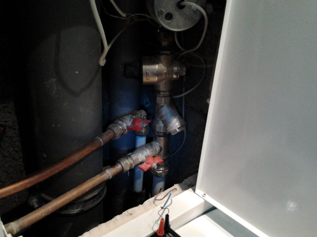

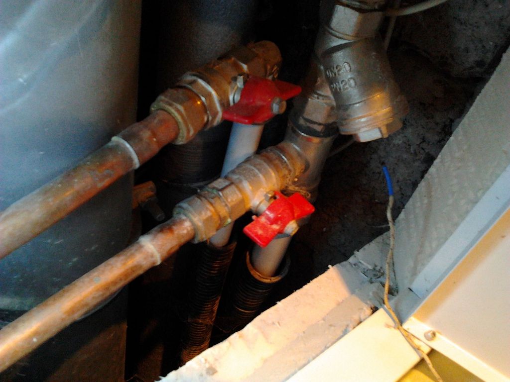

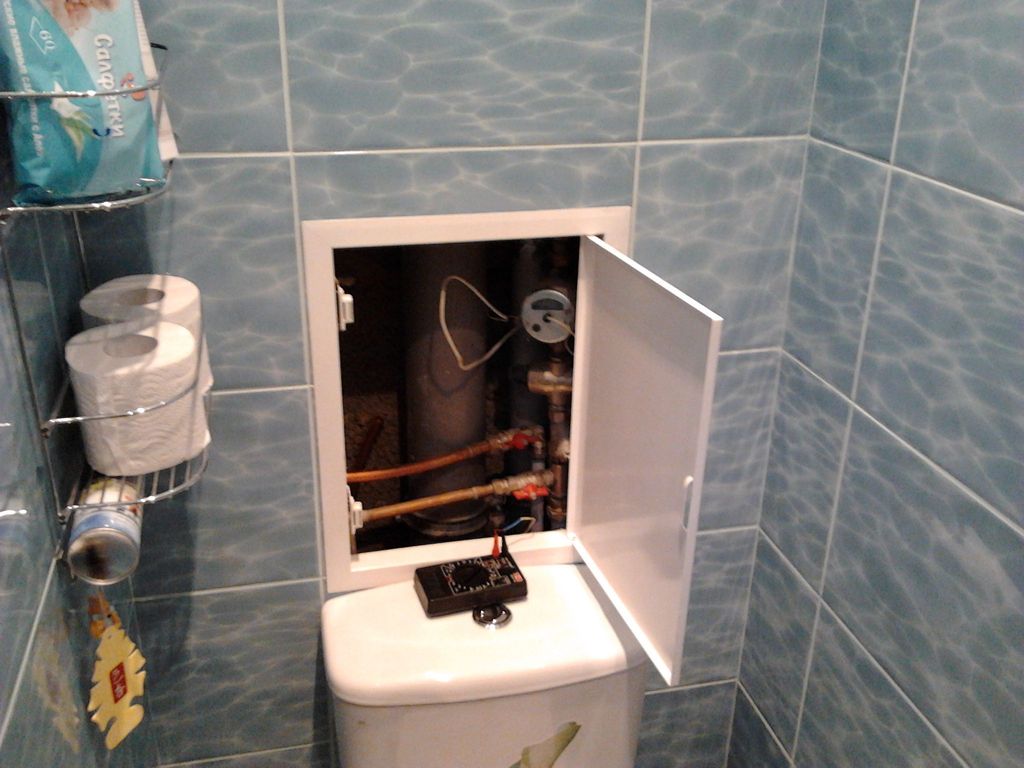

Прошу не большой консультации у разбирающихся в трубах/сантехнике людей.
Ситуация такая:
1) У квартиры стояк проходит в туалете, в стояке труба холодной воды и труба канализации. Стена с этим стояком наружняя, пеноблочная. Немного дует из стояка, подозреваю, что стена пеноблочная продувается.
2) От стояка с холодной водой (трубы ХВС в стояке) отходит труба в квартиру. Через пол туалета, через коридор доходит на другой конец квартиры на кухню к колонке (которая и воду греет и за отопление отвечает). Труба пролегает в стяжке. В ванную холодная вода прямо от трубы в стояке отходит.
3) От колонки труба с горячей водой уже обратно возвращается в ванную.
4) В квартире на первом этаже (я на втором) никто не живёт, в квартире нет даже чернового ремонта. Отопление, скорее всего, не работает. Соответственно кафель на полу в туалете и ванной холодный, около 10-15 градусов всего.
5) В стяжке металопластиковыетрубы находятся в гофрированном чехле.
Это была прелюдия. Сейчас основное.
Утром было -18 на улице. В квартире около +20 тепла. В ванной включаю воду - течёт только холодная. Горячей нет. На кухне никакой нет.
Значит труба от стояка до колонки где-то закупорена. Замёрзла? Прибор показывает температуру трубы около +6 градусов.
Вобщем воткнул фен в стояк дуть горячим, открыл дверь в туалете, в квартире сделал пожарче... Через 30 минут труба стала пропускать и пошла вода до колонки. Сначала прозрачная, потом ржавенькая, потом опять прозрачная. Сначала слабенькая, но через 10 секунд обычного напора.
И вот сижу сейчас и думаю, неужели вода в трубе замёрзла? Но тогда где? В металлическиом последнем соединении? Или в стяжке под кафелем?
Насколько критично, если в металопластике замёрзнет вода - разорвёт трубу?
А может ли вообще в доме в таких условиях замёрзнуть вода? Труба ХВС в стояке обёрнута каким-то полиэтиленом толстым. А у меня металопластиковые трубы "голые" торчат. Может их "укрыть"?

1. "Прихватило" скорее всего на фитинге металлическом в самой нише. Т.к. ниша теплоизолирована экструзией от квартиры, то там тупо минус.
2. Как утеплить? Заливать пеной точно не нужно.
Самое простое - не закрывай люк ревизии.
Затем, насколько рук хватит, заложи неколючей минватой торчашие бетонные блоки - трубы не закрывай.
Электрообогрев небольшой устрой. Например небольшая панель "доброе тепло" или тряпошная электрогрелка. Подключить её можно через обычный электромеханический термостат с крутилочкой за 500р.
3. Трубы в стяжке не перемёрзнут, пока у тебя в квартире плюс. Сколько там тонн бетона? Пока весь этот бетон не заморозишь трубам ничего не будет. И потом, по квартире водопроводные трубы параллельно с трубами отопления идут! Значит остаётся только два метра под туалетом.
Значит ещё один обогреватель в туалет. Обычный инфракрасный на стену повесить ватт на 400 и светить на пол. Или дуть. Или по периметру туалета кабель от тёплого пола пропустить.
Точно - просверлить две дырки в нишу (перышком по кафелю) и завести половину кабеля туда - просто клубком на дно ниши.
И кабель и термостат можешь в Леруа рублей за 2500 взять.
Удачи в борьбе за подмосковную жизнь!

Спасибо, Евгений, попробую купить клубок минваты и "понапихать" её в нишу всю. Основная задача - это избавиться от поддувалова. Постараюсь аккуратно понапихать минваты вокруг труб прикрепив её к пеноблокам и не закрывая трубы, что бы через щели не проходил воздух. А почему трубы закрывать нельзя минватой? Я хотел бы забить всю нишу ватой и трубы ей укутать, получится нет сквозняка и трубы прикрыты. А то как внизу я буду вату обкладывать? Там руку не просунешь, только кусочки ваты палкой проталкивать аккуратно...
А мы ещё этот лючок загерметизировали, что бы не дуло, и стояк вообще без обогрева оказался, что-то не подумал, что там минус может быть. А пока в нише не избавлюсь от скозняков проводить туда отопление нет смысла - выдует всё тепло сразу же.
Да и вообще думаю, что отопление стояка излишек, наверное. Если избавиться от поддувалова, то в холода можно просто лючок открытым держать и всё. В крайнем случае при сильном морезе включать "Ветерок" в туалет:
Сейчас узнал, что квартира снизу обогревается, поэтому стяжка не должна промерзать.
Так же сказали, что у ещё двоих людей подобная проблема случилась - отогревали квартиры. Именно в угловом месте, где внутренний угол. Тоже дует в ниши.
Ну сам дурак, если бы знал, то не вентилятор бы в коридоре отдельным выключателем делал, а электрообогреваемые полы в ванне с туалетом :-)

По фото не понял
В нише стена оштукатурена?
если нет то предлагаю какимто образом ухитрится и пройти ее какой нибудь шпаклевочкой даже нелобязательно всю достаточно 30 см от трубопроводов. По опыту эксплуатации своего дома знаю что замерзает то место на которое непосредственно из щели дует.В твоем случае замерзает в месте ухода трубопровода который идет на кухню в пол на уровне 5-10 сантиметров от него. Утеплител типа стекловаты непоможет так как он продувается!
