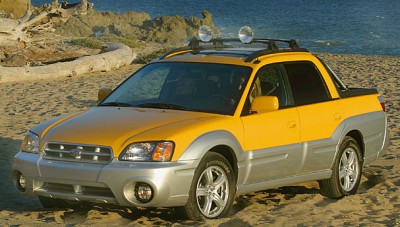

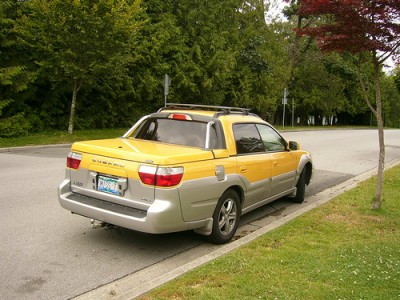

СообщениеДобавлено: 01.10.2011 07:42
Сообщения: 571
купи себе subaru baja и переделывать ничего не надо и клиренс выше
2290531491_8981413de01.jpg [ 162.84 КБ | Просмотров: 6775 ]
photo-06-subaru-baja.jpg [ 80.49 КБ | Просмотров: 6775 ]
