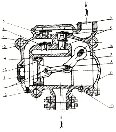

Так вроде все насосы сейчас двойного действия. Вот один из многих: http://www.openmark.ru/shop/UID_136.html
А это схема БКФ (все думаю, как его на огороде приладить, уж больно тяжелый). Тут как раз такой принцип - всасывает и выталкивает. А если нужен только поршень, то попробуй от ручной водяной колонки. Либо возьми ручную водяную колонку, сделанную из огнетушителя с закручивающейся крышкой.

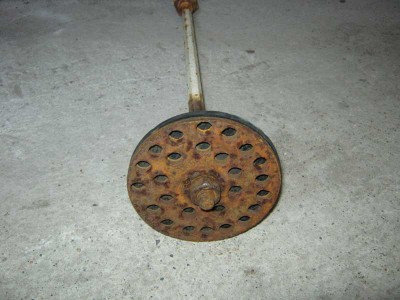

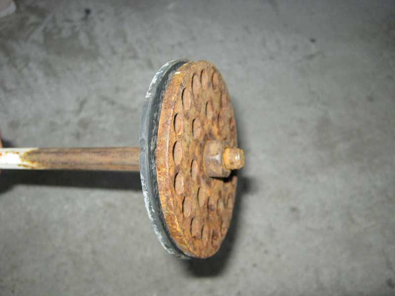

Сам сделай, все просто - шестигранник с резьбой, круг с дырками и кусок камеры :)
Да он там пластмассовый, не разъест. Даже если резиновый, процедура не долгая. После можно поршень вытащить и отмыть, чтобы действие масла прекратилось.

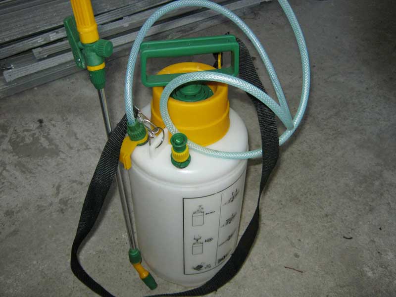

А не проще использовать какой-нибудь нагнетатель, типа опрыскивателя? А в старые времена и из паяльной лампы делали, чтобы в мост залить, а иногда и из обычного солидольного шприца :?
