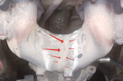

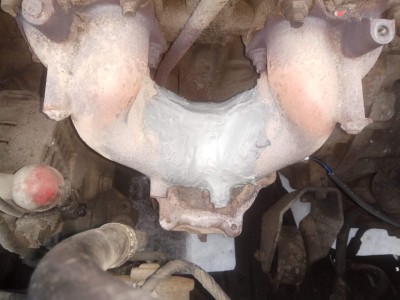

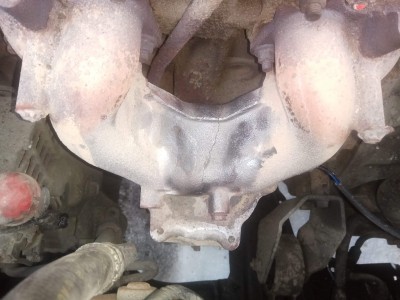

Не помогло.
Решил проверить выпускной коллектор, а там трещина, как раз над лямбдой.
Такие дела.
Пока временно замазал цементом, буду искать целый коллектор. Или оставлю так, если держать будет, по отзывам цемент держит намертво.

Цемент рассыпался почти сразу же после первой поездки, был заменен коллектор на контрактный, с альмеры.
Расход топлива пришел в норму, около 13 л/100км газа и 9,3 л/100км бензина, в городском режиме при очень активной езде.
