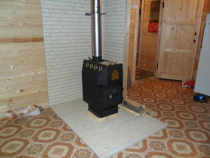

Заметил один минус на своей печке. Слабая изоляция дымохода получается. В моей печке, контакт выхлопной трубы по диаметру, получается в 1-1.5см. И это расстояние не достаточное. Было уже, начало вонять дымом. Вонина, не та идет, что от обычных печек - а какая то концентрированная. Долго не мог найти причину запаха. Купил тонкий шнуровой асбест и посадил соединение на герметик. Пока две недели полет нормальный. Нет запах гари.
у товарища в мастерской, подобная печь, так у него постоянно этот запах. Я с этим мириться не хочу. Воздух в помещении, должен быть чистым ,без примесей выхлопа печи. Печка эта опасная, в этом плане. Угореть наверное, можно запросто.
вот фото моей печи. "Матрица" называется. Зима покажет, что это за печь.

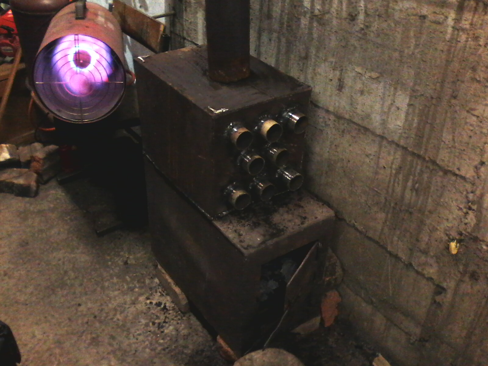

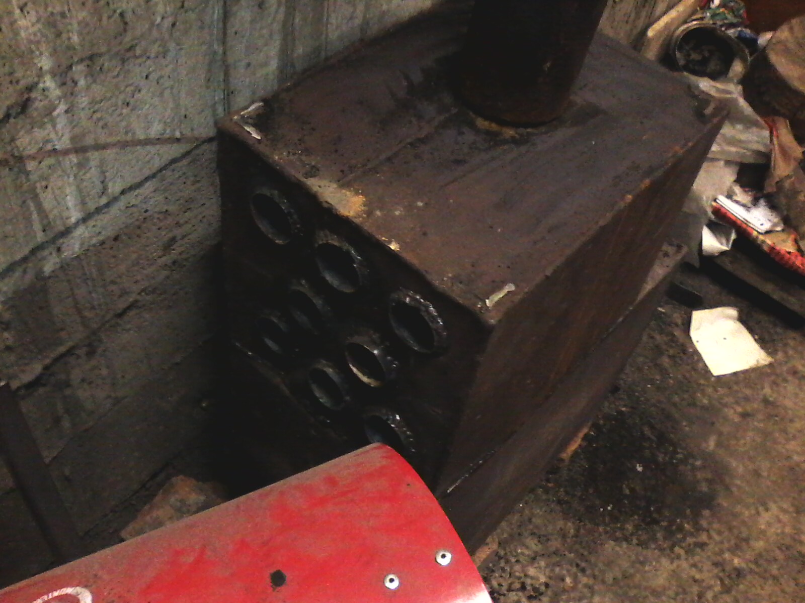

Ну если газом топить, минусы:
1. Выходит дорого, 1-3л/ч
2. Чуток воняет, но это скорее всего потому что пушка имеет мощный вентилятор, газ походу весь не супевает сгореть его раздувает.
3. сильно сжигает кислород, после 30 минут работы заметно ощущается недостаток кислорода.
Зато плюсы очень жирные:
1. Очень быстро натапливает, на 30 градусов поднимает температуру в гараже 4х15х3, всего за 15 минут работы. Далее перевожу в экономный режим, почти перекрываю полностью газ, лишь бы чуть-чуть горело пламя и так поддерживаю температуру пока не разгорится основная печь. Кому как я а люблю переодеваться уже в тепле, в теплую гаражную одежду.
2. Мобильна. У меня яма 1,6м, естественно когда в гараже +15 в яме дубак. Направляю пушку в яму, ставлю на самый минимум и спокойно работаю. И на дачу можно брать с собой, и машину в мороз отогреть.
3. Использую пушку для сушки погреба, без газа, просто в качестве вентилятора, и сейчас она у меня обдувает печку(ниже на фото)
В целом vtral прав, у моего знакомого, который за всю зиму несколько дней работает в гараже хватает одной только газовой пушки, я работаю не каждый день но по 2-3 дня в неделю, каждый джень мне тепло не нужно поддерживать, мне нужно быстро натопить и пока я в гараже чтобы было тепло, для этого подходят железные печки.
Если работать каждый день, то всеже лучше кирпичную, греется долго, зато держит тепло также очень долго.
У нас уголь стоит дешевле дров, поэтому мне проще топить углем. А по поводу магазинных печек, у меня на этой печке боковины из 8мм стали, в прошлом году повело боковины(на первом фото немного видно), выгнуло колосники из 16мм арматуры, кочегарил так, что боковины печки были красными(повторюсь 8мм), а всего-то ведро угля. При том что печку обдувало пара небольших вентиляторов. Так что в магазинные печки уголь противопоказан.
Моя печка не воняет вообще, только теплый воздух.
Кстати, в прошлом году освоил растопку угля без помощи дров: насыпаю пол ведра угля в топку, сверху поливаю 2-3 стакана масла отработки, масло стекает в поддувало, 50гр бензина в поддувало, и газету тудаже, конец газеты на 20 см торчит из поддувала, поджигаю и отхожу. Загорается бензин, поджигает масло, оно горит в поддувале минут 15 и далее уголь разгорается сам.
Не советую такой способ никому, достаточно опасен, нужно постоянно следить пока масло горит, и двери поддувала и топки должны быть чуть чуть приоткрыты.
