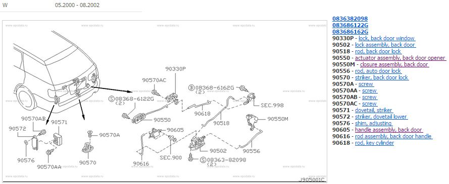

Там электромоторчик который тягу двигает навернулся скорее всего, вот и не запирается. Пусть лучше знающие люди ткнут где на картинке это находится

дабы не создавать новых тем - подскажите по пятой двери (а конкретно по механизму замка)
есть проблема с "открытием" 5ой двери - то есть открываем машину ключом - а 5ую дверь открыть не получается (просто ручкой туда-сюда, а оно закрыто)
снимал обшивку смотрел на чудо механизм, но так и не пойму, что мешает "открыть" механизм.
вроде всё "связано" и обрывов нет - я так понимаю, что-то износилось/не дорабатывает при "открытии" - подскажите, какой "узел/з.ч" по схеме мне нужно менять? что именно изнашивается?
я конечно извращенец - но если открыть стекло 5ой двери и захлопнуть его, а после этого попробовать открыть 5ую дверь - очень часто прокатывает :?
вот есть схема

Это схема не пятой двери

не пятой двери, а замка пятой двери =)

Хрень. Это схема замка задней двери.... не пятой...
