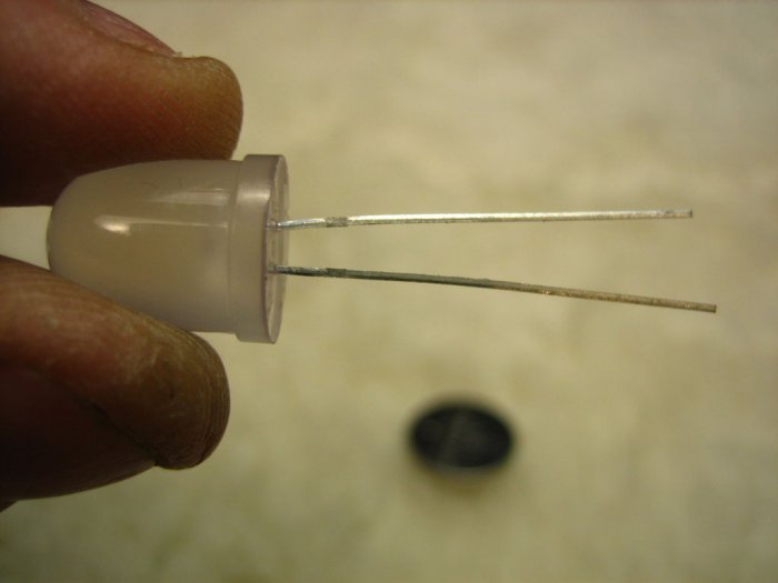

Забил в яндекс игольчатый (игольчатый) светодиод и нифига не вижу! Радиаторы есть а вот со светодиодами чет ничего. Что за редкий зверь такой этот светодиод?
просто я так выразился, а вообще светодиод с усиками.
svetodiodnye-girlyandy-i-snaryady_14.jpeg [ 26.37 КБ | Просмотров: 11198 ]

А-а, вот теперь понятно как выглядит игольчатый светодиод с усиками :lol:

Что-то по фото светодиод огромный, проекцию надписи на кнопке будет рисовать на лбу.
Скорее всего это мне ответ для наглядности...задела тема с подсветкой, наверное я себе нашёл досуг на выходные ))
