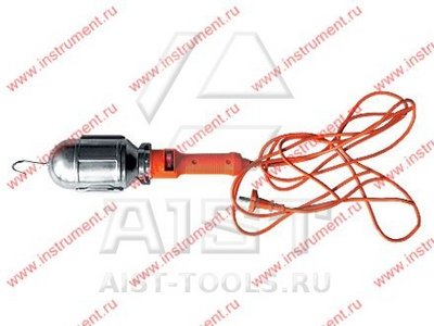

Купил в гараж переноску вот такую
на 15 метров с обычной лампой на 60 ватт. Один раз попользовался нормально, на второй она давай у меня в руках моргать, разобрал пропаял качественно тумблер и патрон, заменил вилку стало нормально. Третий раз подсвечивал - лампа снова заморгала, не знаю че еще можно в переноске ремонтировать. Ответ не заставил себя долго ждать - у неё провод тупо загорел в одном месте а-ля мини сварка, при чем не сгибов, не перекруток. То же как то не ожидалось такого, даже от китайской но новой вещи. Заменил на провод в резиновой изоляции.

СообщениеДобавлено: 14.01.2015 15:58
Эти дешевые поделки делают из провода, составленного из кусочков. В смысле китайцы давно освоили технологию упаковки кусочков медного провода в изоляцию, под видом нормального провода.
