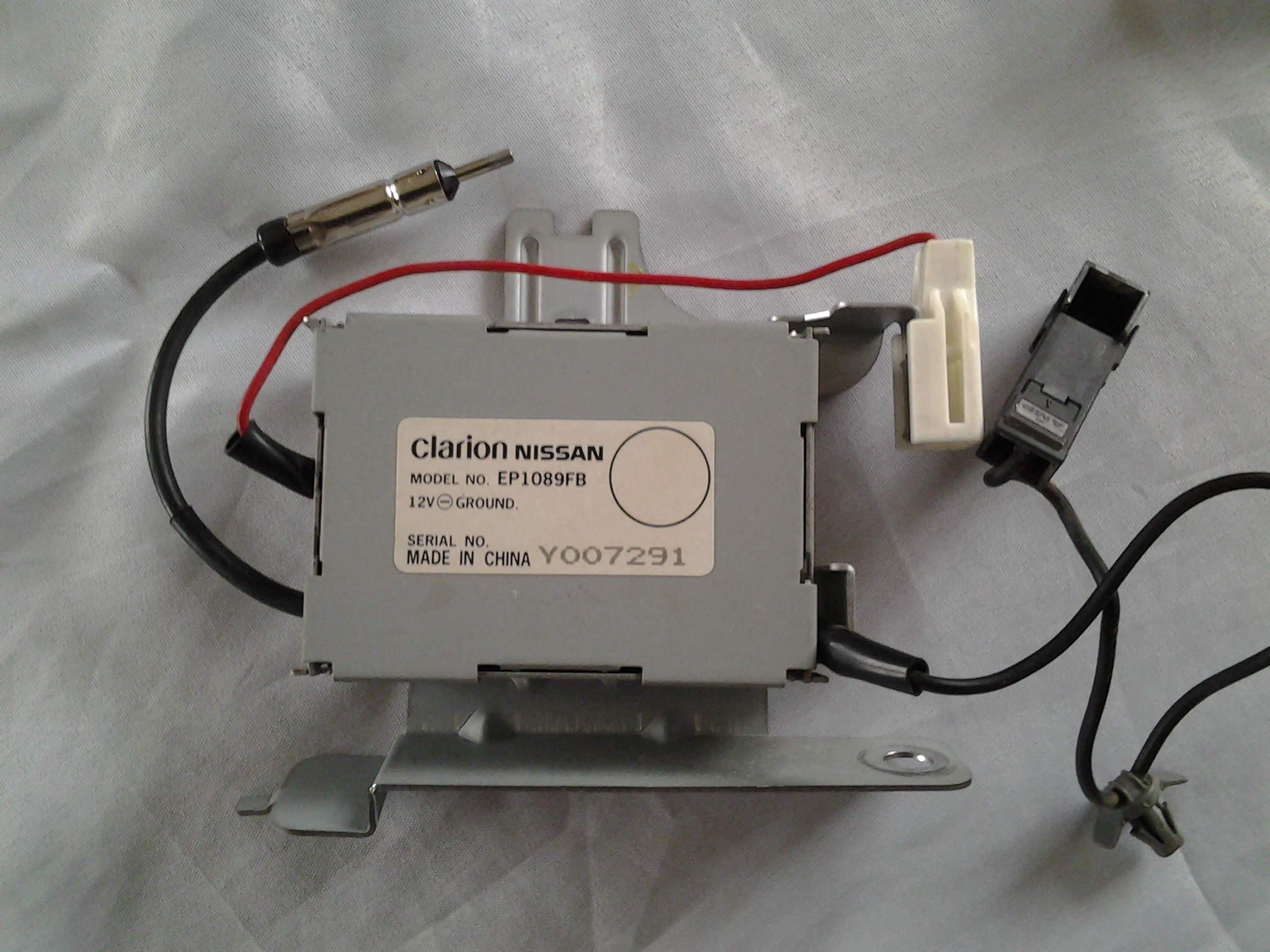

Вот нашел под потолком такую штуку :-)
Интересует зачем она нужна.

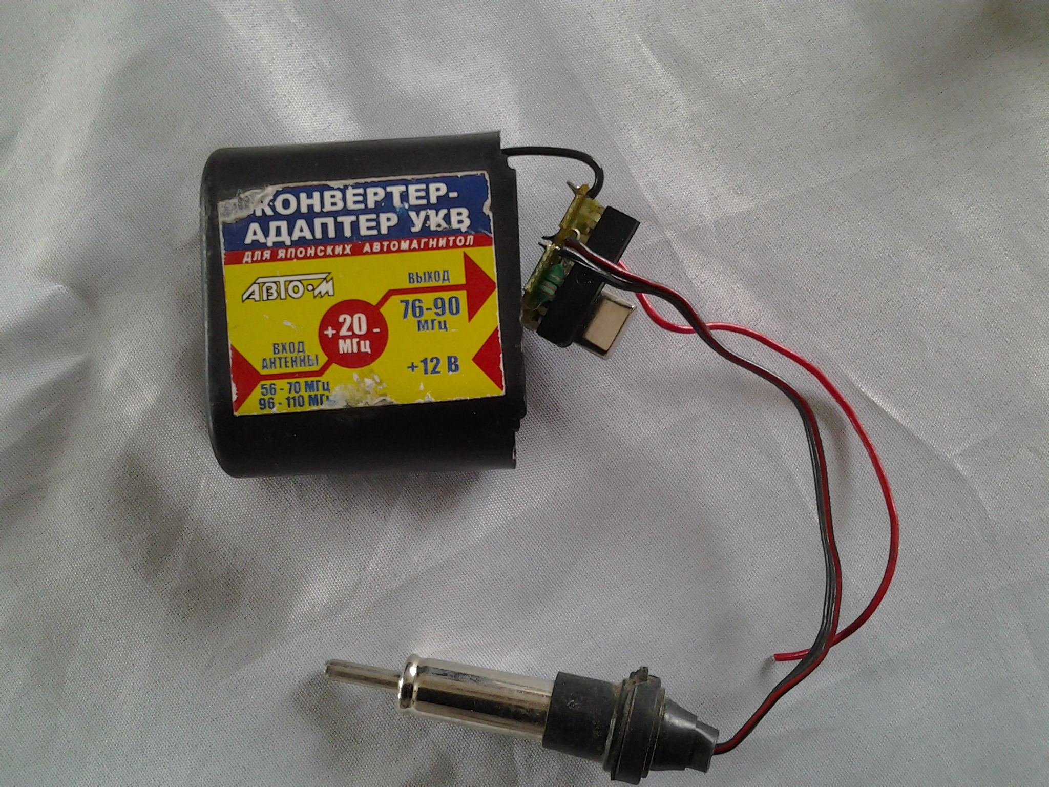

Вообще я хотел поставить КОНВЕРТЕР-АДАПТЕР УКВ для японских автомагнитол.
Вытащил магнитолу а у нее не странный антенный штекер - двойной как вилка электрическая.
Предпологаю что это связано с какойто функцией магнитолы (на магнитоле есть кнопка которую нажимаешь и включается чтото вроде рации)
Комментарий к файлу: Конвертер который надо поставить

по правому борту - антенна на стекле, после нее блок Clarion, потом вход в майфун.
по левому борту - антенна на стекле, потом вход в майфун.
так на какой провод надо повесить???
и все таки что это за хреновина?

Это усилитель антенны. черный штекер одевается на нити стекла собачатника.

обычный адаптер чтоб наши волны ловить ,я такой поставил.

На втором фото обычный антенный усилитель, только он не под наш диапазон волн потому при использовании конвертера неэффективен.
Я купил радио кит антенного автомобильного усилителя в радиомагазине и поставил вместо родных внутренностей этой коробочки.
А вообще конвертер можно воткнуть в то гнездо куда втыкается родной усилитель, а уже родной усилитель в него. Красный проводок это питание усилителя, запитать конвертер логичнее всего с этого самого-же проводка.
Ну или расположи конвертер возле магнитолы, только вот такой переходник купи сперва http://www.caraudio.su/iso-perehodniki/420. Nissan Intro ISO ANT-16

Сообщения: 950
На первом фото адаптер для японских радио под наш диапазон. Ставить таких лучше сразу 2 штуки, одинаковых, на каждый антенный вход в магнитоллу, иначе, если поставить только один, будет или плохой прием, с помехами, или постоянно волна будет "уплывать".
