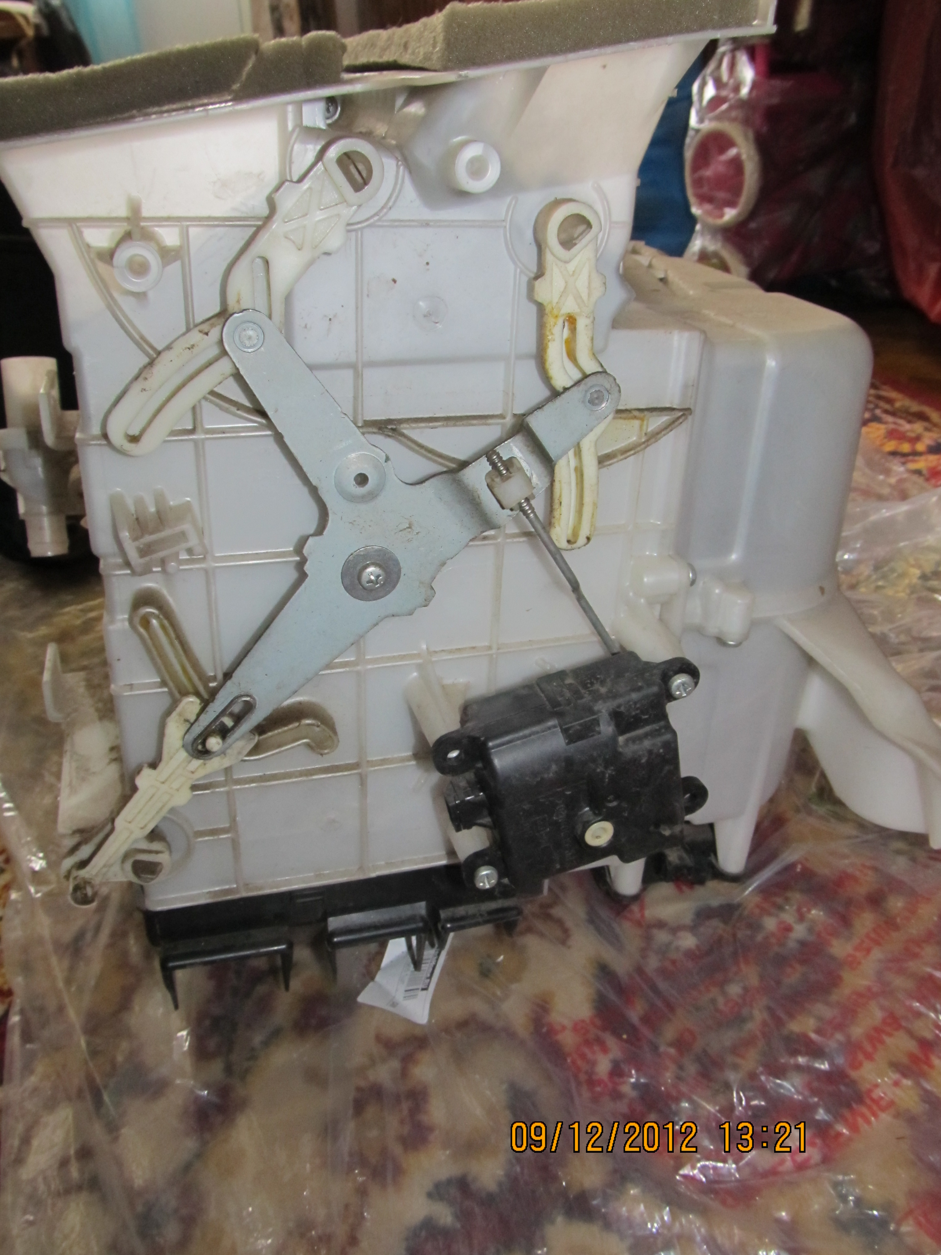

просто срочно нужно узнать что это за блок у меня в ногах точнее под левой ногой. а то езжу и скоро оторву его. болтается как то странно.

это именно он и есть, твой привод заслонки печки.

так вот из за него и дует только в стекло????
а где он должен быть и что он выходит сломан у меня???

похоже вот он (а возможно и не он, их там не один):
IMG_2665.JPG [ 1.95 МБ | Просмотров: 4978 ]

все верно!!! печка заработала. нашёл внизу проволоку за неё дергаю и управляющий как хочу:-)) надо теперь приспособить нормально все
