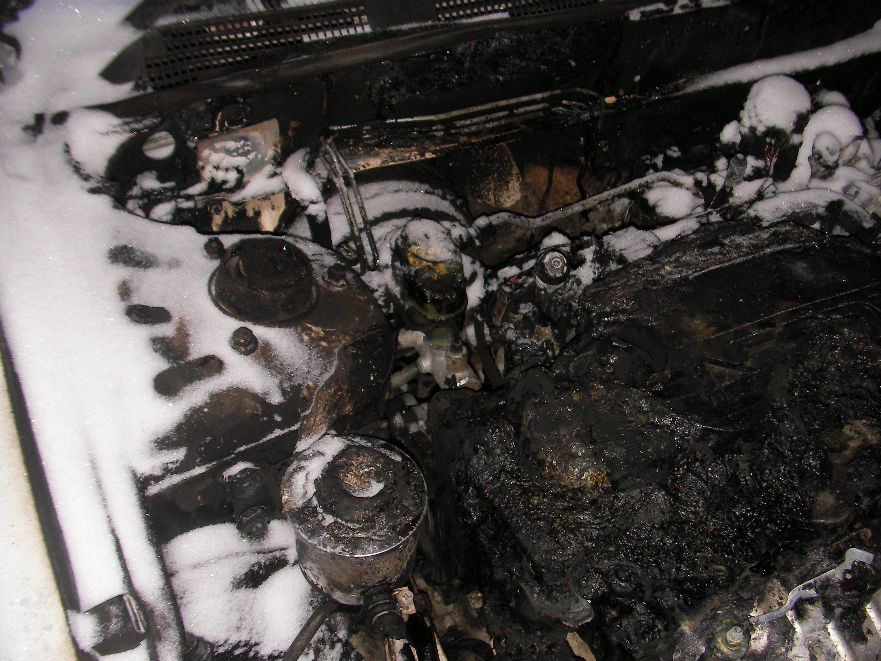

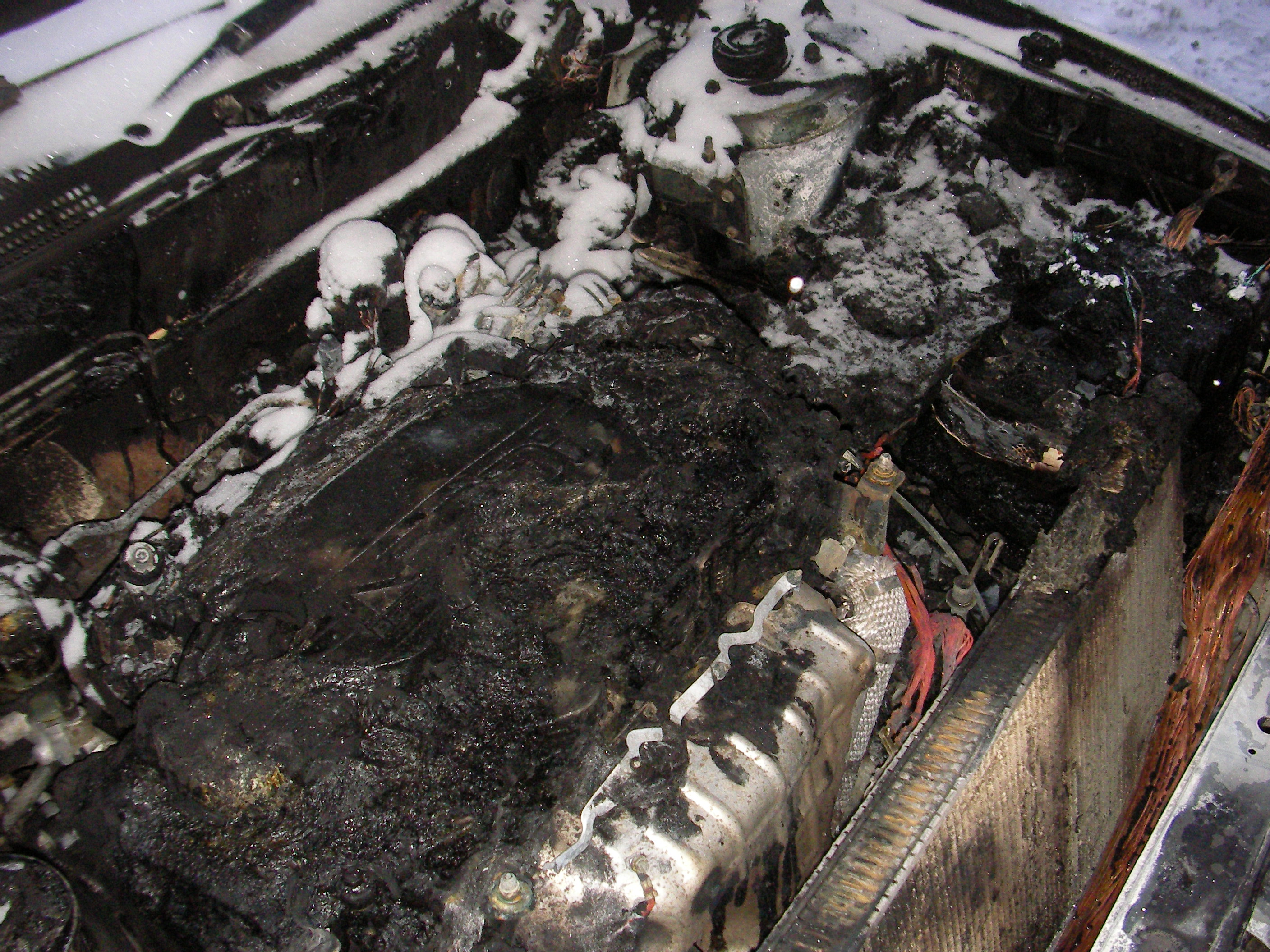

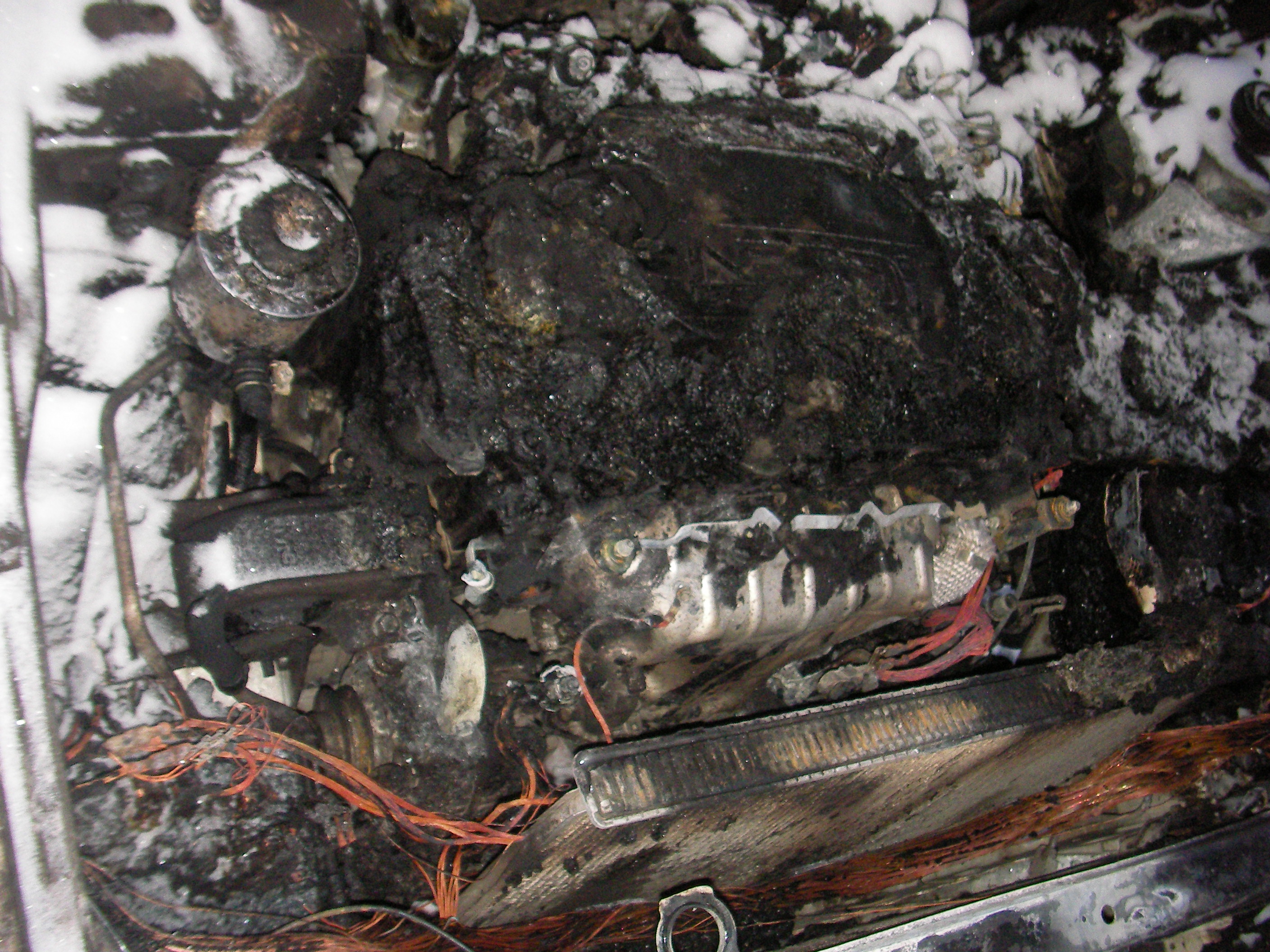

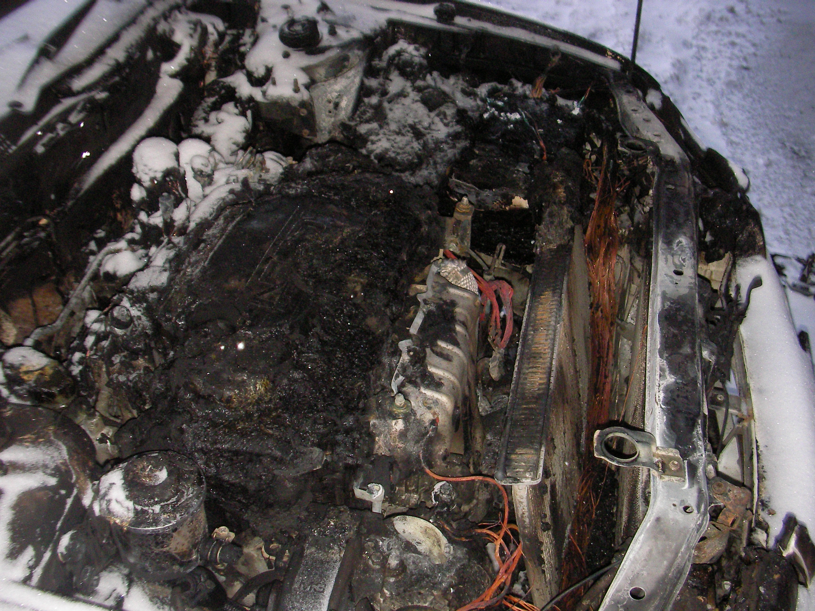

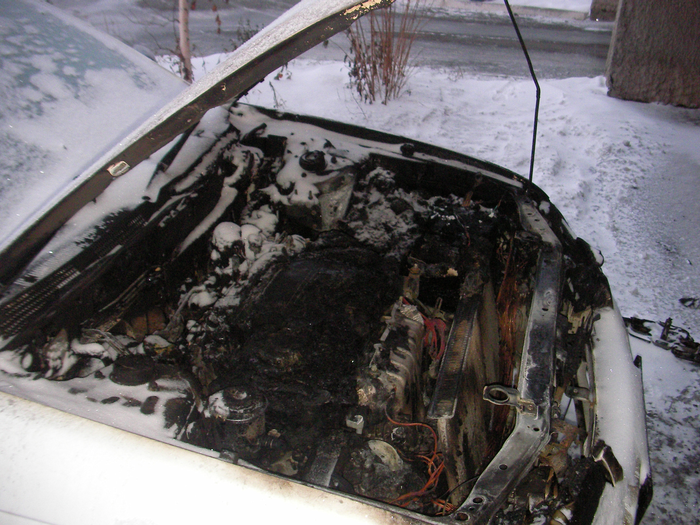

Всем привет!Вот решил поделиться своей бедой и спросить совета.....Вчера закоротил обогрев движка и машина загорелась,под капотом выгорело всё кроме движка и коробки салон нетронут вовремя пожарка подоспела (за что им огромное спасибо не всегда они успевают ).Ну и собственно вопрос,есть смысл восстонавливать?Вот примерно что надо(вся проводка с блоками предохранителей,радиатор с вентеляторами и со всеми патрубками для ож,коробка где стоит воздушный фильтр и патрубки,генератор,стартер,фары,бачок омывателя,бачок тормозной жидкости,помпа подкачки топлива,может ещё что-то забыл,толком неосмотрел ещё(без слёз невозможно смотреть),пишите у кого что есть,буду брать потихоньку,заранее всем спасибо.)
Может с другого авто ну типа аналог какой?

К кузовщикам нужно обратиться. Они смогут оценить целесообразность восстановления.
Ведь кроме коррозии, что само по себе дикая беда, могли пострадать от температуры лонжероны. В смысле уже не смогут нести динамические нагрузки от движения. Прыгнешь случайно на лежачем полицейском, и сложишь кузов пополам.
Утрирую конечно, но специально, чтобы задумался.
Ну и коррозия... После выгорания антикоррозийных покрытий, нанесенных в заводских условиях, пострадавшие элементы очень быстро сгниют. Это уже не предотвратить.

ТС, фото. 99% что восстановление не целесообразно

По проблеме, заменить запчасти и даже проводку это ничто по сравнению с работами по кузовному ремонту. Если пламя было хорошее железо прогорает так, что восстановить невозможно, только менять. Наверное тебе проще переднюю половинку авто брать в сборе и приваривать, но стоимость ремонта навряд ли будет целесообразной, не говоря уже о том что машина уже не будет такой какая была.
Я бы стал ремонтировать т.к. делал бы сам, у меня весь инструмент есть, есть где работать, за пол года бы собрал, а если кому-то отдавать - скорее всего смысла нет.

Ну да правильно втрал сказал нужно к кузовщикам обратится, потомучто если была большая температура, то в тех местах где она была метал потерял свои своиства и гдето мог сильно прогареть!

Если уж все и менять, то ставить двиг SR20, или QR20, с косой купить не проблема, остальное тоже докупать. Говорю же, самое простое купить половинку авто с передней панелью, проводкой фарами и т.д. и все это дело переставлять. В задней части авто проводов минимум, и скорее всего они у всех одинаковые - состыковать не проблема.
Лонжероны кстати навряд ли прогорели, они низко находятся, гореть там нечему и толстые они, в любом случае нужен визуальный осмотр кузовщика.

Лонжероны не прогорели скорее всего, но термообработка (отжиг) могла иметь место быть.

А по делу машине (железу) даже после не большого пожара хана, на вид целое а пальцем протыкается только так.

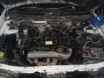

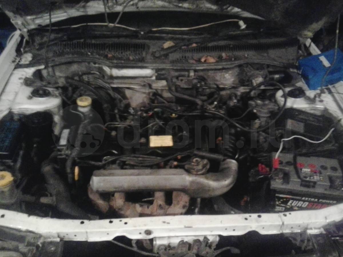

Спасибо ребят за помощь,я тут пошурудил инет и вроде как от ниссан ad van 1998,правый,дизель,вроде двигло такое же и по картинке всё как у меня под капотом,мож от него проводка подойдёт,да и ещё вопросец проводку по куда режут?вот фото выложил ниссан ад ван и моего погорельца ))А морду целиком никто непродаёт?Если где слушок пойдёт дак чиркните.
