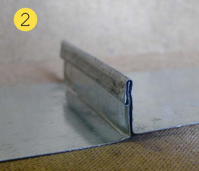

Имеется бытовка, которой уже лет 8.
У бытовки крыша покрыта шестью листами жести, которые соеденины по типо соединения "Одирнарный стоячий" (на картинке внизу видно).
Вобщем, крыша стала местами протекать.
Как дешевле всего загерметизировать крышу? Мне приходит мысль только одного типа:
1) Загнуть эти все "стояки" жести (сделать крышу ровной)
2) Застелить рубероидом, местами приколотив его гвоздями с широкой шляпкой.
3) С паяльной лампой этот рубероид "приварить" к крыше (на гвоздики дополнительно положить заплатки и тоже приварить).
Родители советуют сделать второй слой крыши с андулином, но дорого получается для старой бытовки.
Double_falts.jpg [ 31.56 КБ | Просмотров: 4240 ]

Мне тоже кажется вариант с рубероидом самый дешевый

если протекает по швам, то можно заклеить герленом http://alarisstroi.ru/Gerlen-D-odnostor ... 5_12c.html (на работе такие же швы на крыше бытовок заклеиваем - помогает), а если дырки где-то в плоской части, то рубероид на всю крышу - дешево и сердито, но не гвоздями, а с использованием горелки и битумной мастики.

Спасибо. Попробую, когда будет жарко, битумной мастикой намазать крышу и застелить рубероид.
