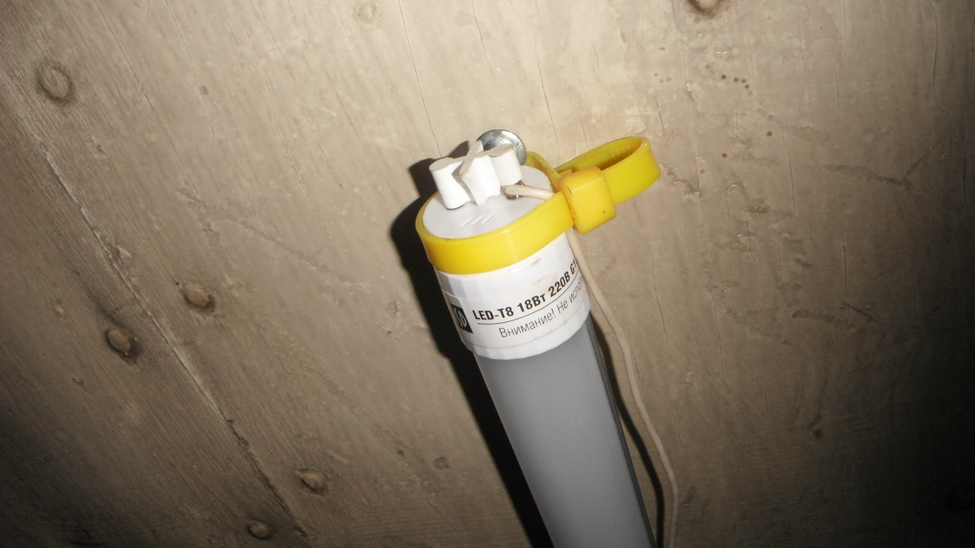

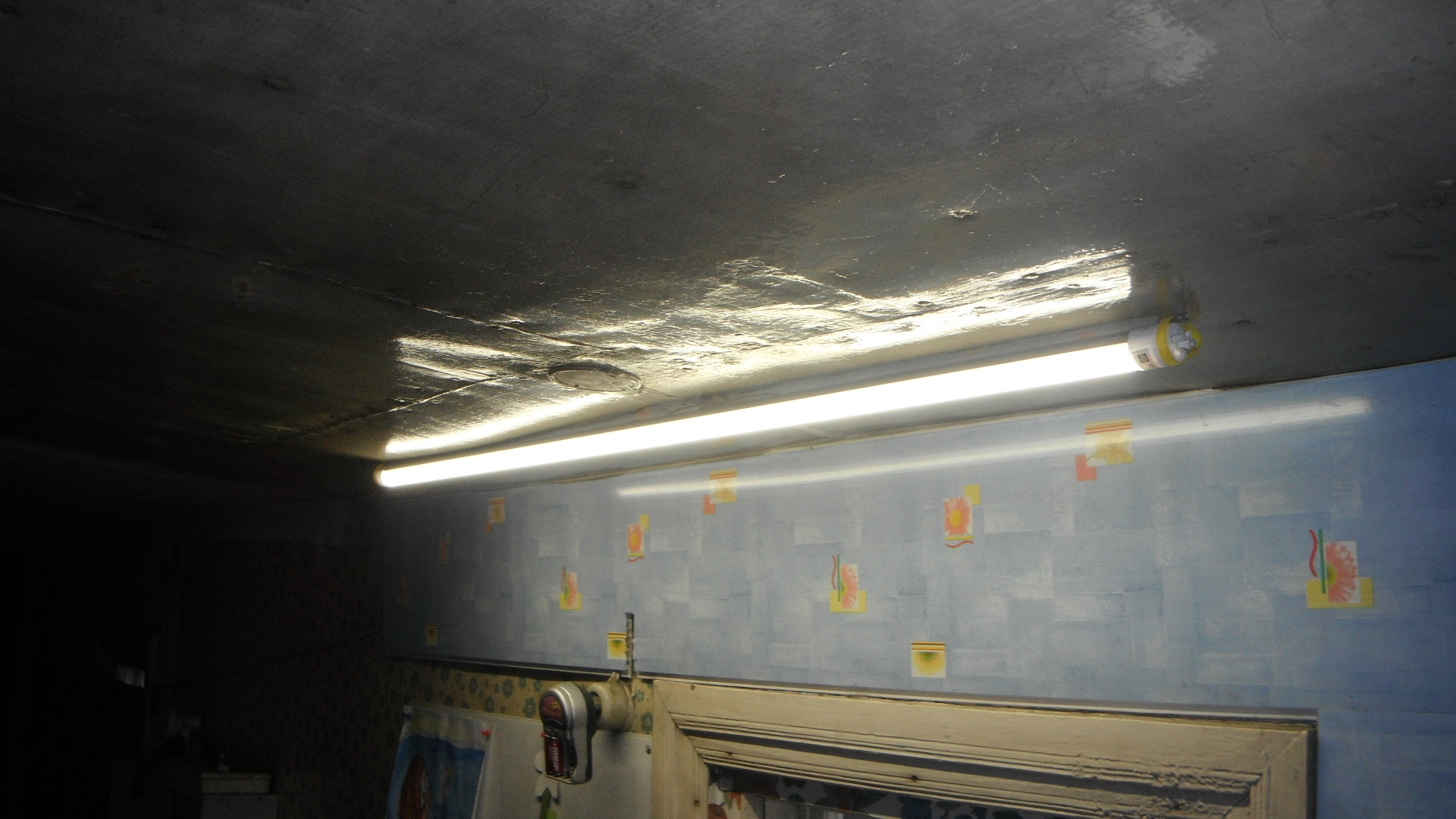

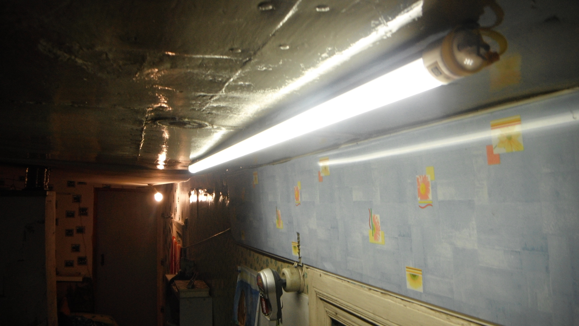

Какое мерцание на постоянном токе? Ну или почти на постоянном после маломальского конденсатора.
Не знаю китайское это изделие или не совсем, но месяц уже отсветило. О наличии забыл - светло и на душе спокойно.
Крепёж колхозный на две стяжки с четыре самореза в деревянный потолок. Провода просто намотаны на штырьки и прижаты штатными заглушками. Ноль с одной стороны, фаза с другой. К какому штырьку не важно - они закорочены.
Температура на радиаторе 30 градусов.
За заднем плане лампа накаливания в 95 медведевских ватт.

А как данные лазером передаются? Тоже постоянный ток. Ток то постоянный, т.е. знак не меняется, но меняется величина этого тока, иногда до нуля, в дешевых лампах, вот и мерцание...
Холодный радиатор это главный признак плохого охлаждения. Мощность какую реально потребляет твоя лампа? Лучшие светодиоды в свет превращают порядка 25% энергии, остальное в тепло... (лампа накаливания единицы процентов в свет превращает). Но в такие лампы лучшие светодиоды не ставят, они слишком дороги...
Радиатор холодный тогда, когда тепло от светодиодов плохо до среды доходит, остается в диодах, они работают с перегревом и очень быстро деградируют. Иногда светодиоды от перегрева сами от плат отпаиваются... И это не сказки, это реальность...
