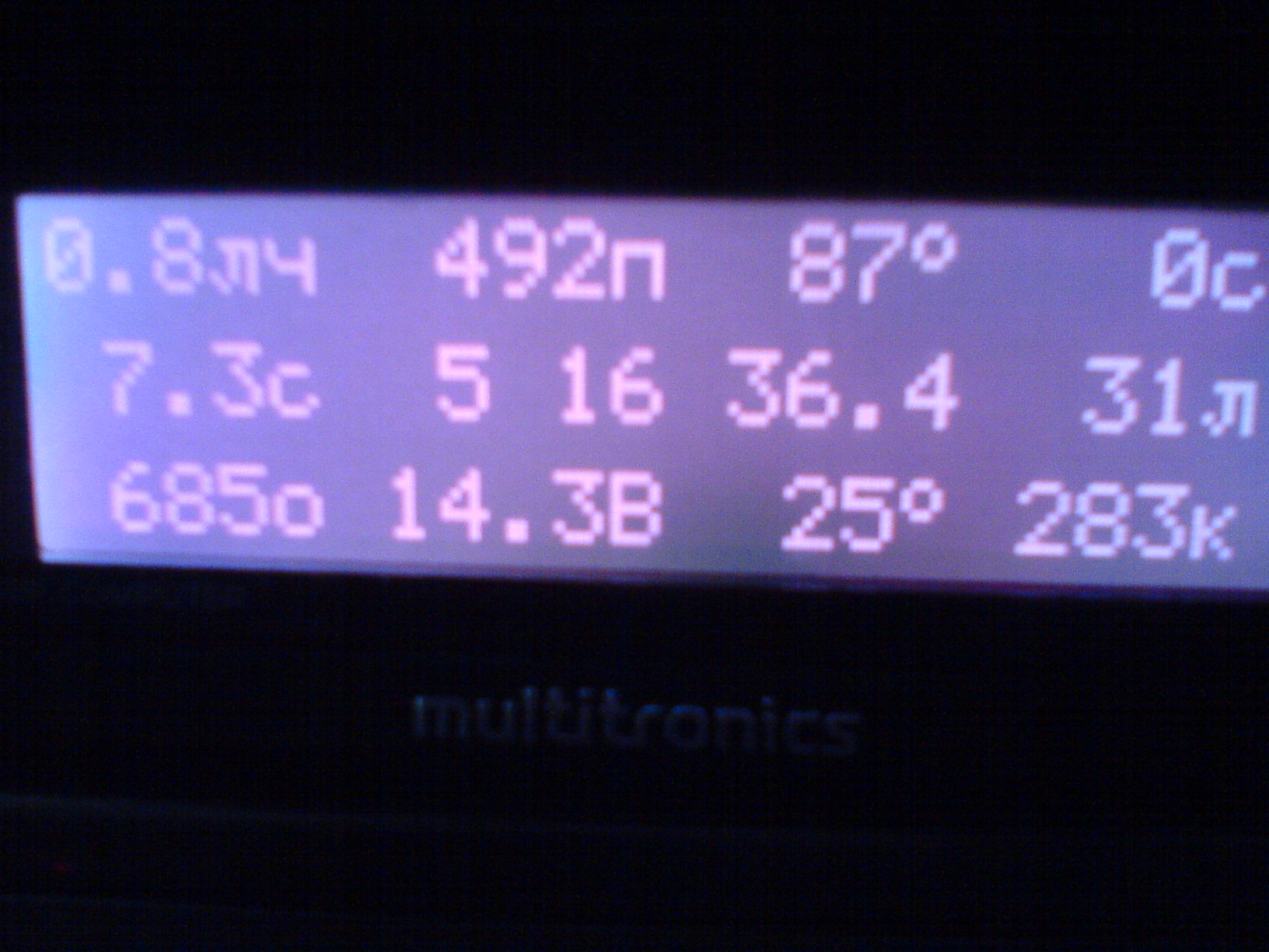

вах, земляка моего как накатило!
s_kiselev писал(а):
14 литров много. У меня зимой в лютый мороз это потолок. Летом 10 стабильно.
Сколько км проезжаешь от пункта А до пункта В? у меня вот только сегодня (на улке +3 было) мультитроникс показал 14 л/сотню, зимой 17 л/сотню. Я 5 минут грелся (до 50 град) и 20 минут ехал по городу 10 км до дома.
s_kiselev писал(а):
Торможение двигателем есть только до 40 км/ч, и то в этом режиме правда бензин не льется.....
Ты смотришь по штатному спидометру? Тогда примерно так и есть... А в реале до около 30 км/ч.
s_kiselev писал(а):
P.S. В паспорте (на сайте производителя, в справочниках) какой расход указан? Вот на него и надо опираться! ....
на моего Веньку 8.6 л/сотню.
Смотрите на фотке, че у меня бывает периодически летом: расход 7.3 л/сотню на трассе, почти 492 проехал на 92-ом бензине. Я так каждые 3 месяца болтаюсь по области.
Комментарий к файлу: Левый столбец - средняя строка=средний расход за поездку
DSC00180.JPG [ 303.15 КБ | Просмотров: 6470 ]
