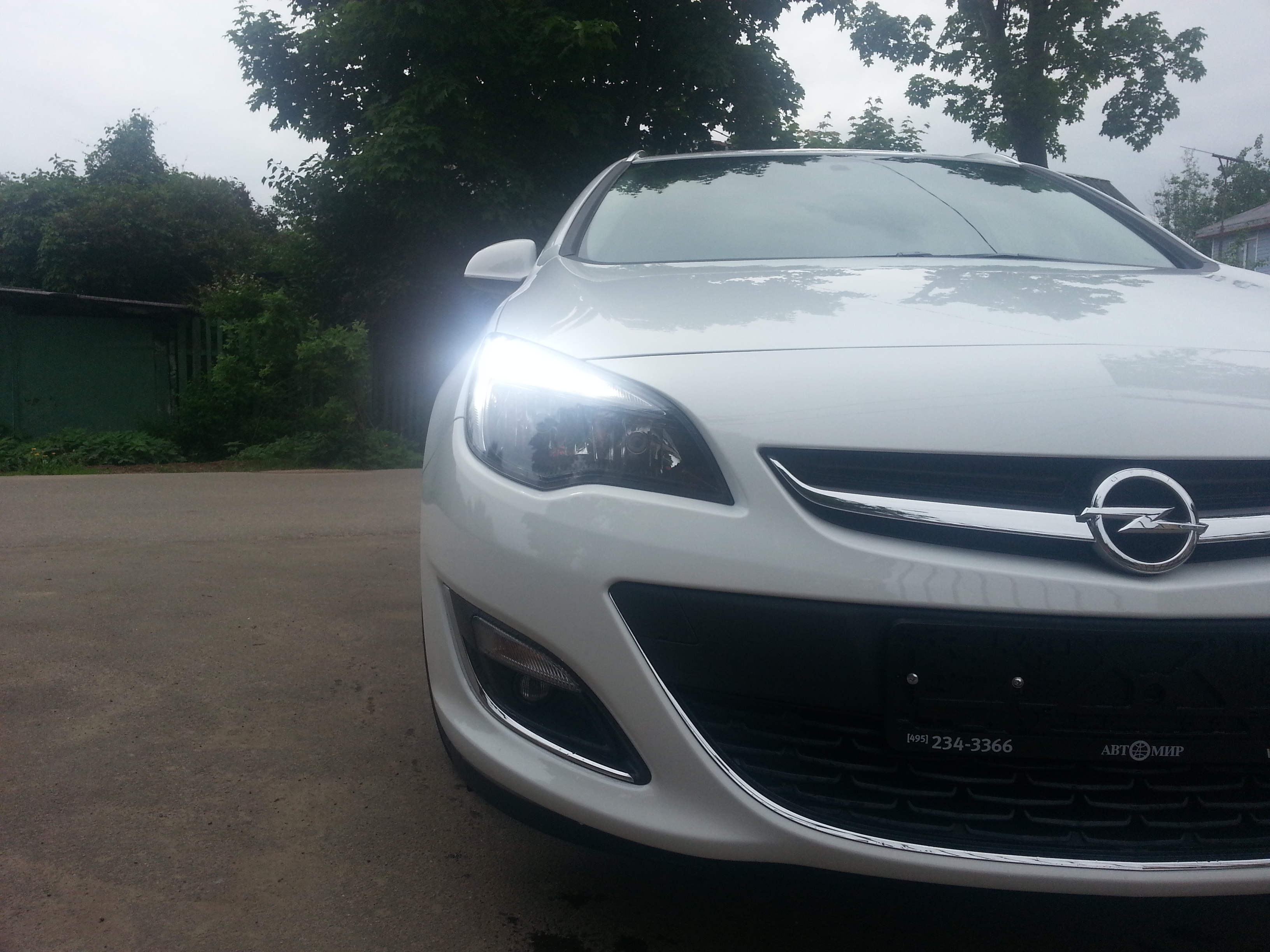

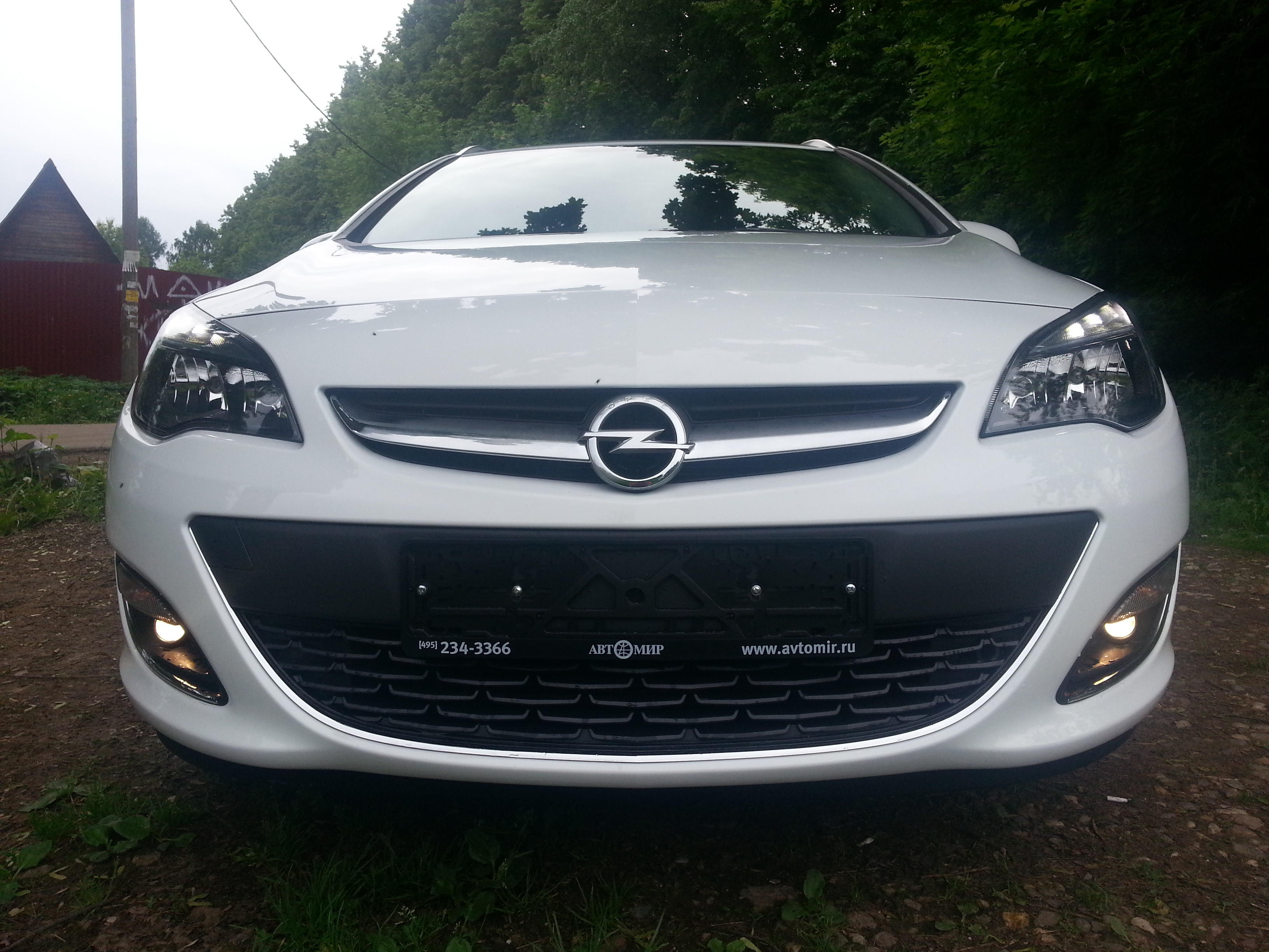

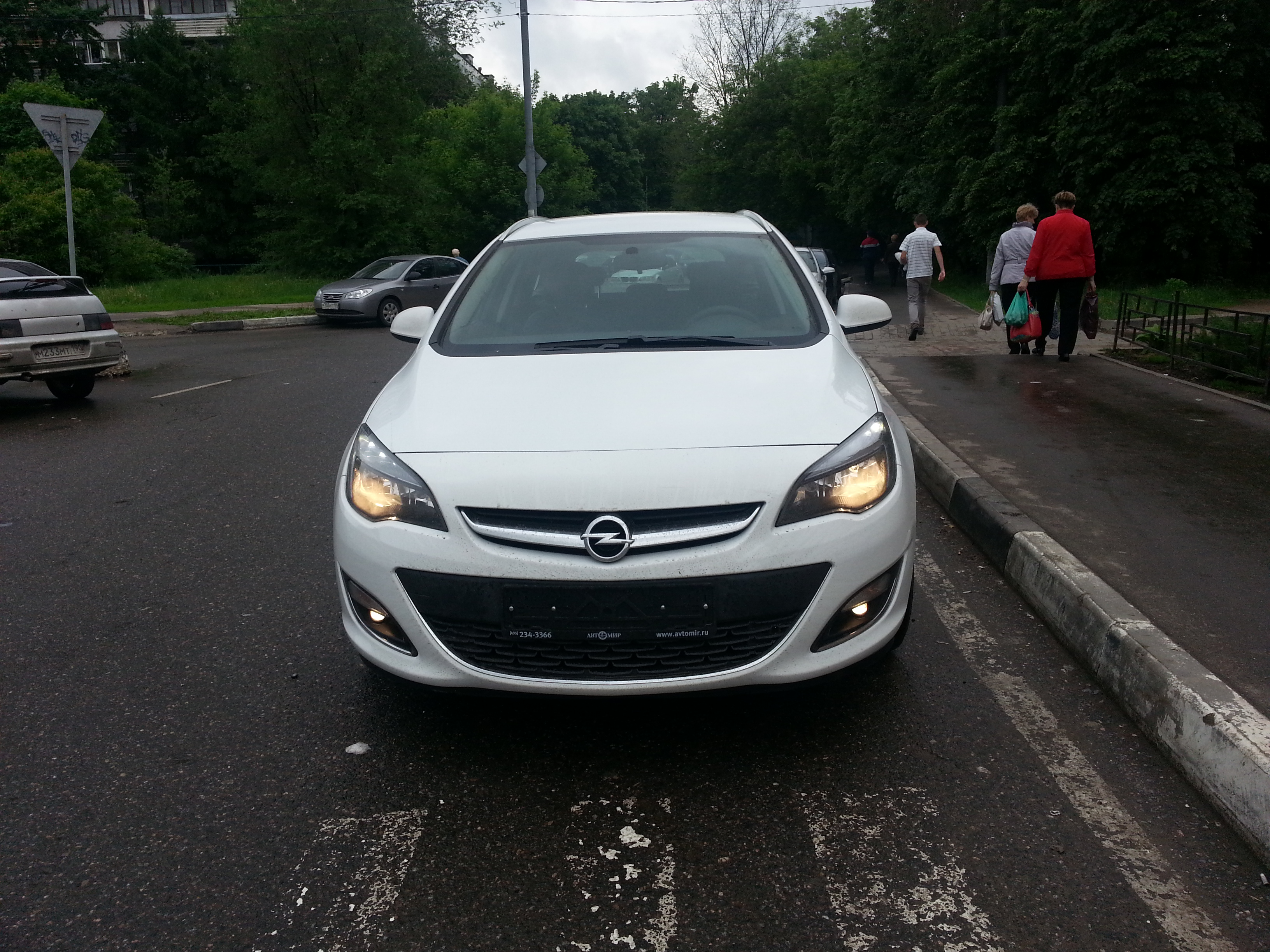

СообщениеДобавлено: 31.07.2013 16:20
нате!
20130526_143350.jpg [ 2.88 МБ | Просмотров: 7818 ]
20130527_185007.jpg [ 2.11 МБ | Просмотров: 7818 ]
20130527_185519.jpg [ 2.23 МБ | Просмотров: 7818 ]

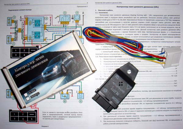

А я вот такую штуку себе поставил, работает на дальнем свете в 30 процентов яркости.
202742252.jpg [ 70.92 КБ | Просмотров: 7783 ]
Вот перечень функций этой штуки
Функции контроллера.
- Плавное включение и выключение ламп DRL - для эстетики, а также увеличения срока службы галогенок (скорость включения и выключения задается пользователем, см. п.6 таблицы настроек).
- Включение DRL на заданную пользователем яркость (п.1 таблицы настроек) при поступлении управляющего сигнала (о начале движения автомобиля, см. п.4 таблицы настроек).
- Плавное уменьшение яркости DRL при кратковременной остановке (время задается пользователем, см.п.3 таблицы настроек) в 2 раза от заданного значения - для снижения нагрузки на генератор во время работы двигателя на холостом ходу.
- Плавное выключение DRL при длительной стоянке с заведенным двигателем (время задается пользователем, см. п.2 таблицы настроек).
- Выключение DRL при включении габаритов.
- Ручное оперативное выключение/включение DRL со звуковым сопровождением установленного режима работы с возвратом в режим автоматической работы при последующем включении зажигания.
- Возможность запоминания состояния контроллера при последующем включении зажигания (п.7 таблицы настроек, по умолчанию функция отключена).
- Увеличение яркости ламп DRL при увеличении скорости движения автомобиля (п.9 и п.10 таблицы настроек, по умолчанию функция отключена).
- Встроенная электронная защита от повышенной нагрузки и короткого замыкания в цепи ламп.
Меня вполне устраивает :)
СообщениеДобавлено: 01.08.2013 06:57
Прикольный девайс, по набору функций. Правда большинство из них чисто для галочки, настроятся один раз и про них забудешь на век, т.е. вполне можно было сделать их фиксированными, но тогда дорого не продать. :)
Дальше будет не так весело. Все эти функции осуществляются методом ШИМ. Если частота ШИМ достаточно низкая, то можно ожидать уменьшения (а не увеличения) срока службы ламп. К такому же результату приведет и слишком низкий режим яркости, когда галогенный процесс уже не идет, так что аккуратней с установками этих функций.
