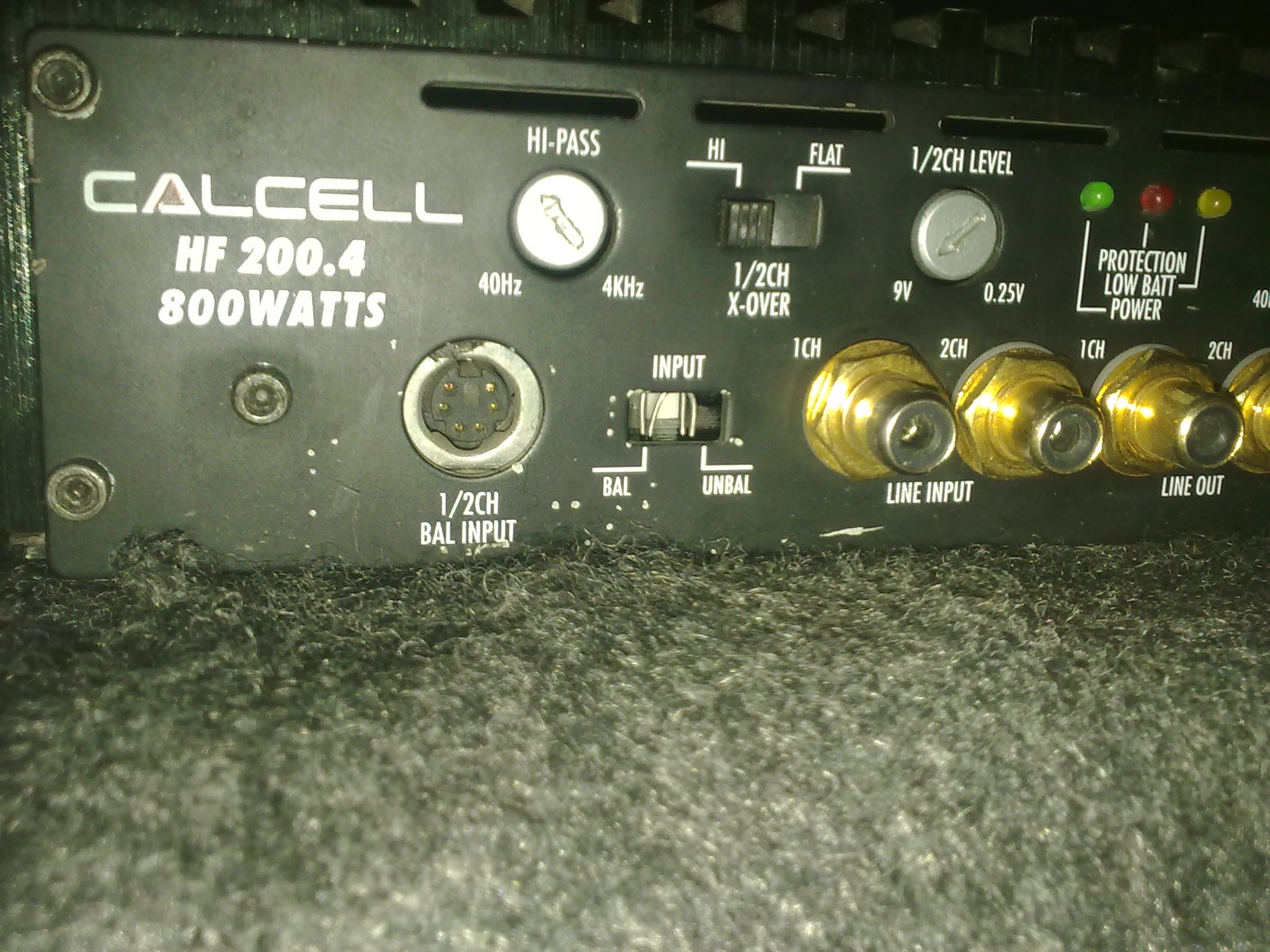

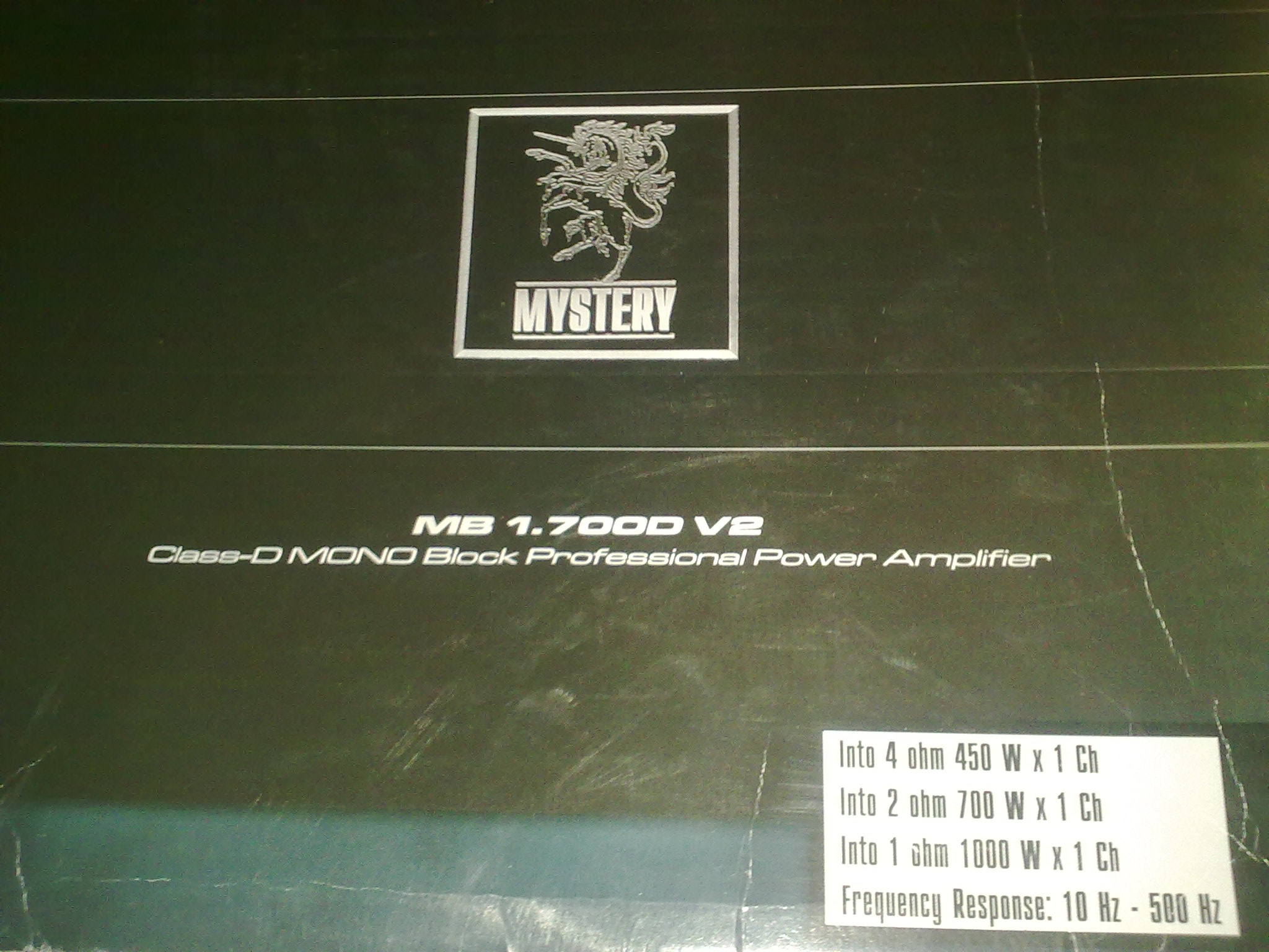

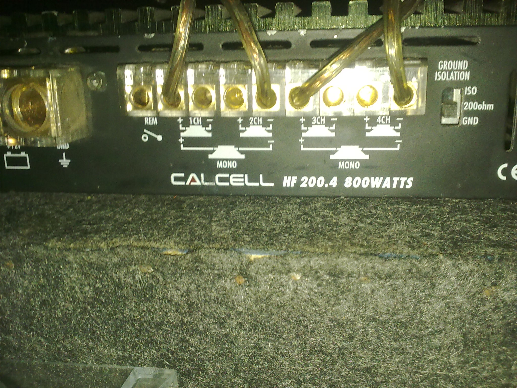

имеется на руках :? :? два уся :? какой выбрать не решил :oops:
08082012006.jpg [ 395.41 КБ | Просмотров: 11778 ]
08082012005.jpg [ 522.43 КБ | Просмотров: 11778 ]
08082012.jpg [ 731.91 КБ | Просмотров: 11778 ]
 Заголовок сообщения: Re: У кого какой...?)))))
СообщениеДобавлено: 08.08.2012 11:28
к мистери я вообще никак не отношусь ! бери второй!
СообщениеДобавлено: 08.08.2012 11:32
я вот тож думаю что calcell :?

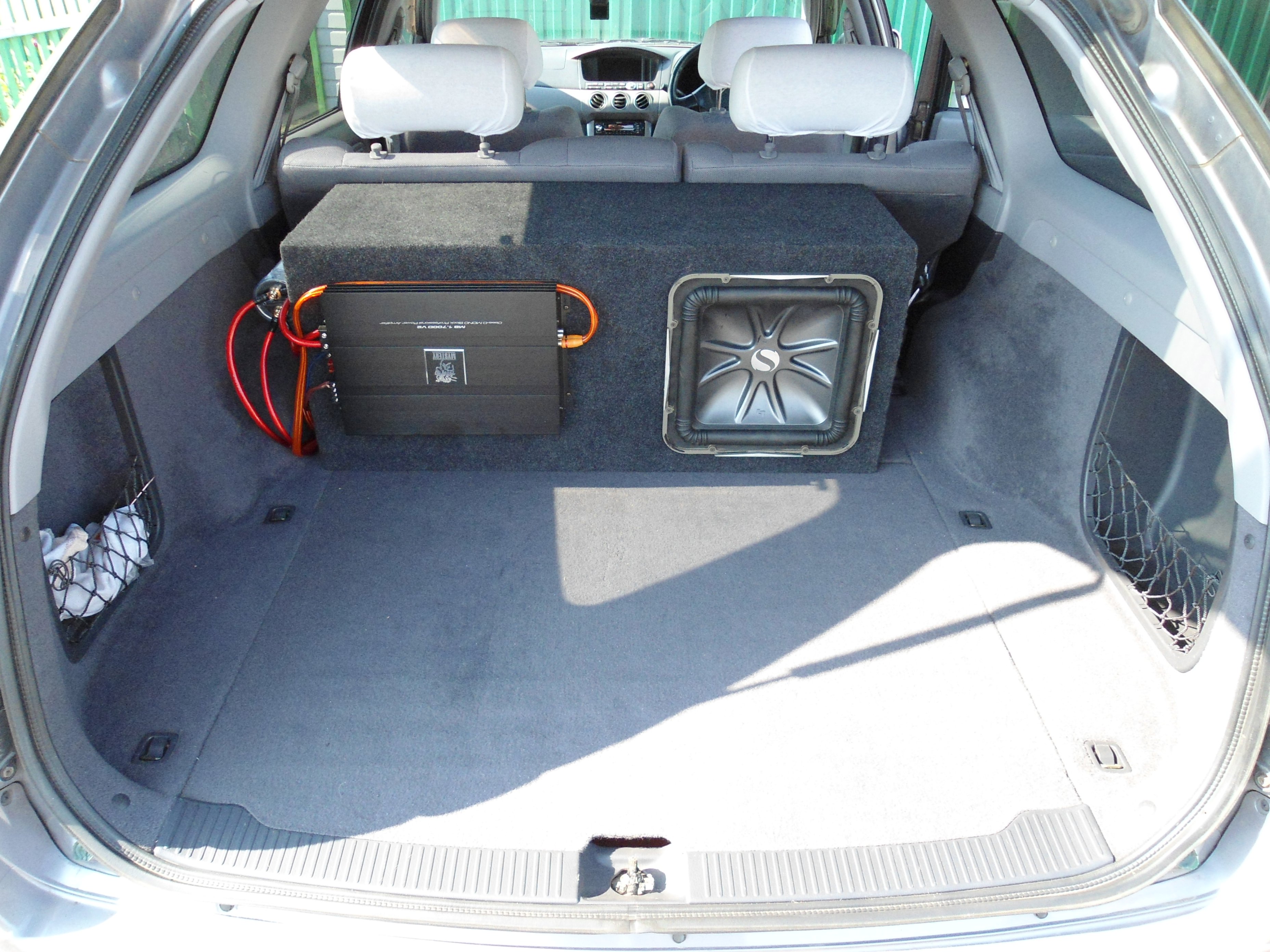

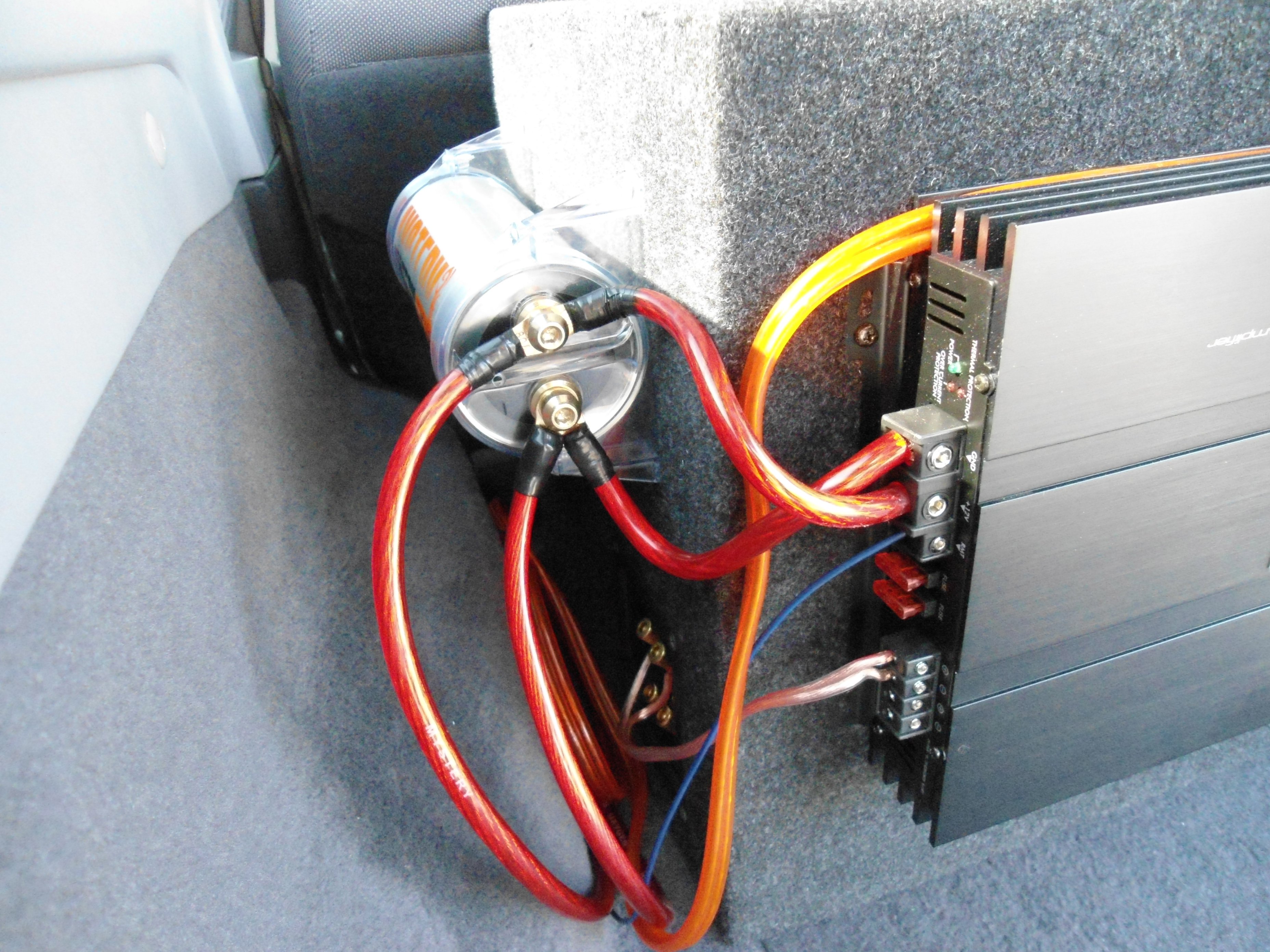

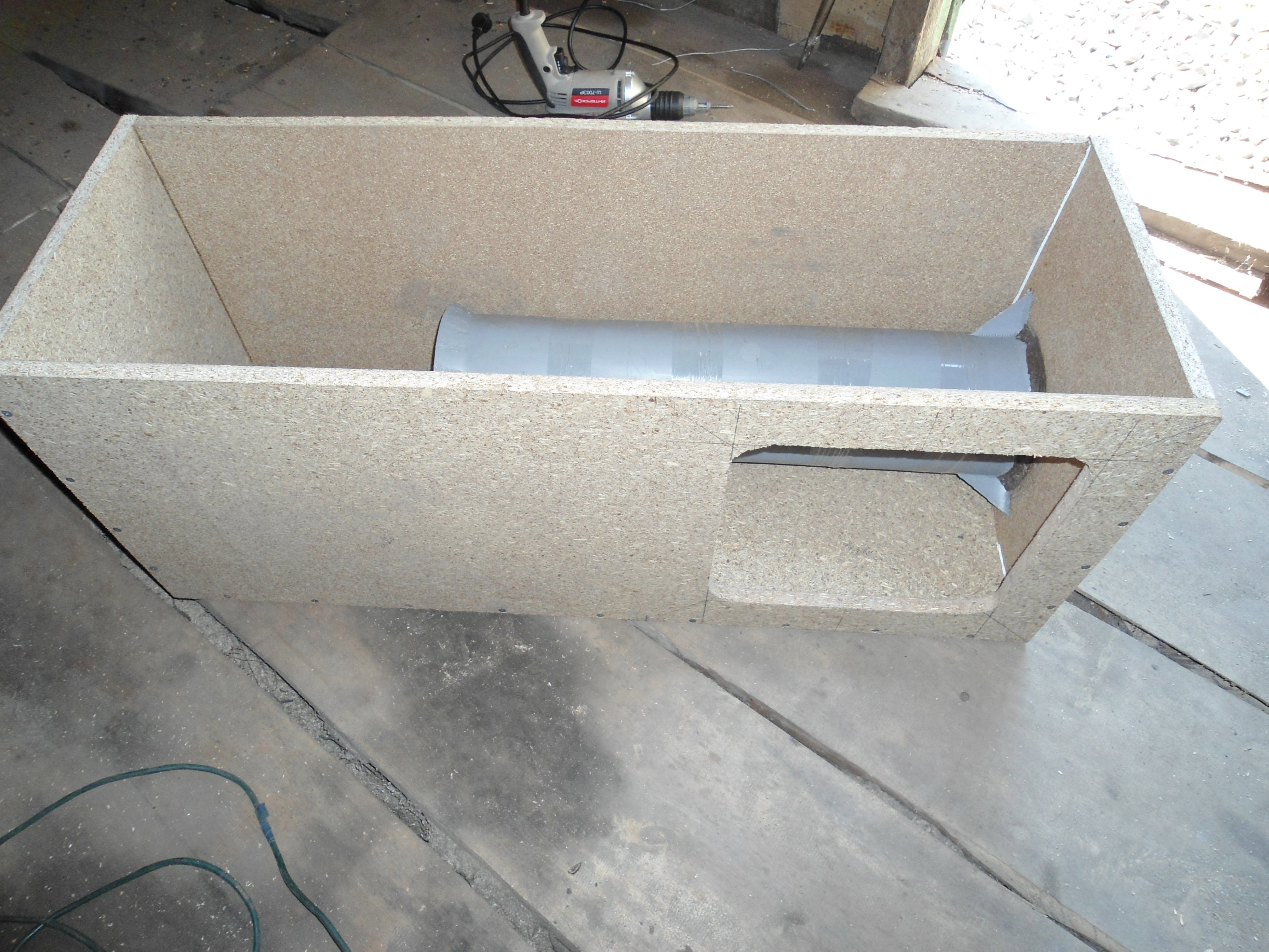

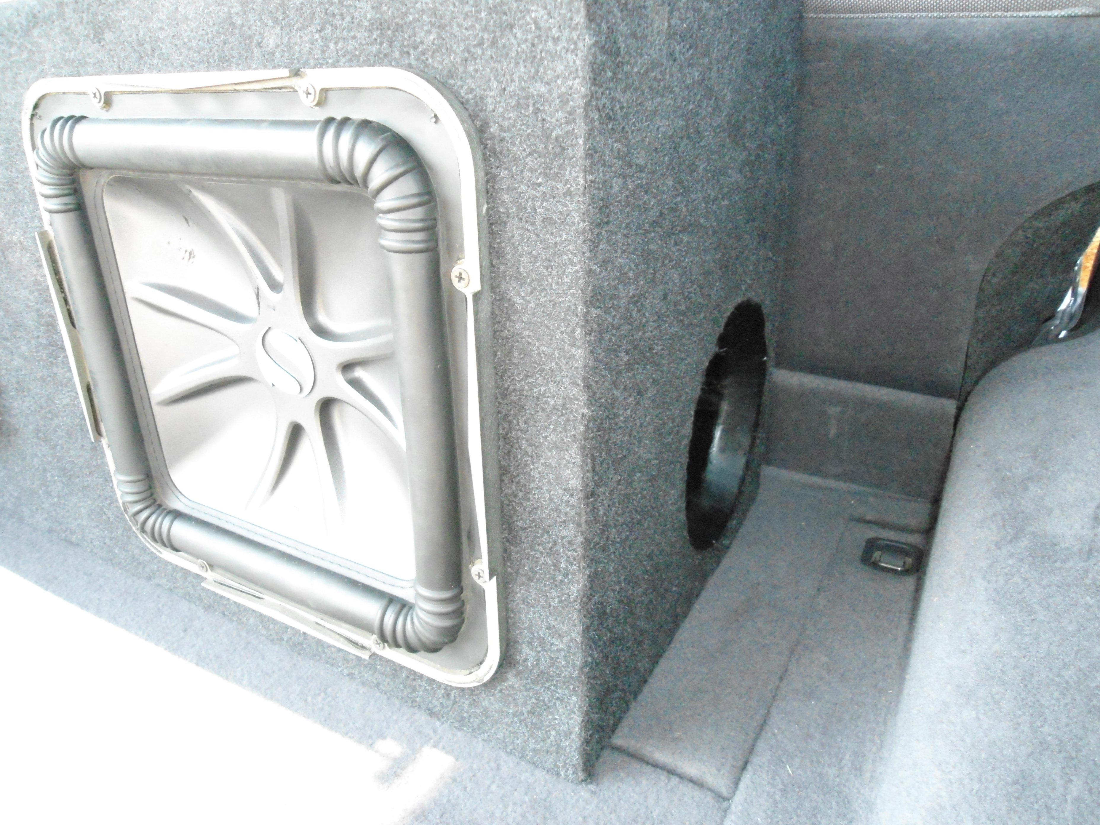

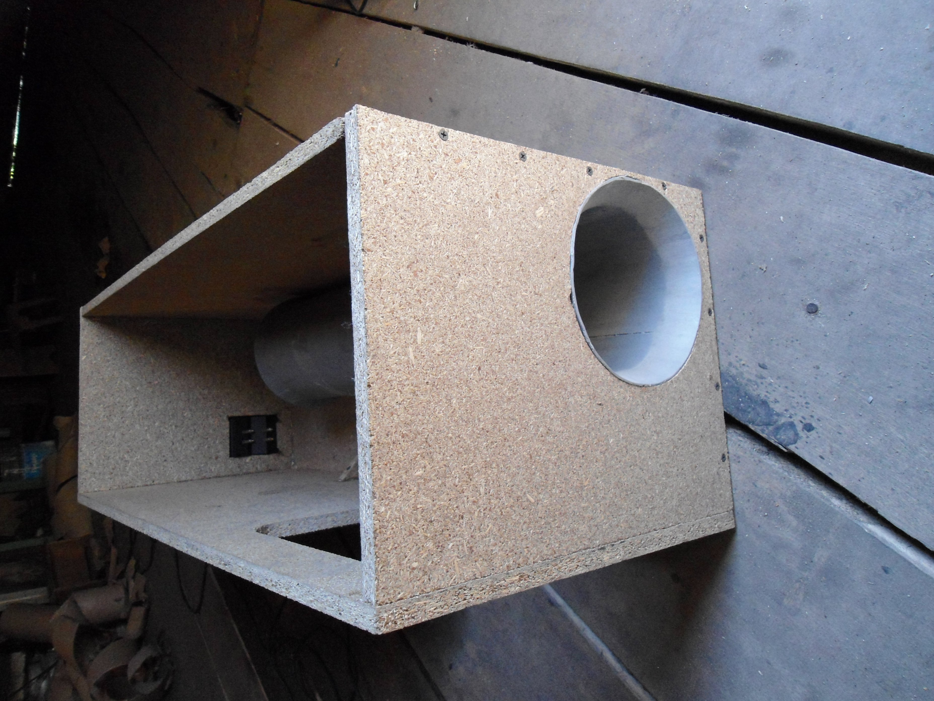

ну чтож сварганил я саб, херечит так, что в машине страшно сидеть :oops: :bomb: :music: :stars:

ALEKSANDR_yfi писал(а):
цепанул пока усь мистери, другой в ремонт увез :x
спалил?))) это ты по тем размерам делал?
СообщениеДобавлено: 11.08.2012 15:19
не спалить я его в принципе не мог потому что это мой не первый саб ;) знаю как и что цеплять :oops: с тем какой то рамс чуть поработает и отключается :evil: ,да и с этим усилком фигачит так что мама не горюй :D нет делал не по тем размерам,а по своим и ребята с бассклуба помогли :roll:

СообщениеДобавлено: 11.08.2012 15:58
Не хиловата коробочка?
СообщениеДобавлено: 11.08.2012 16:30
vtral в каком смысле?

СообщениеДобавлено: 11.08.2012 22:24
Сообщения: 139
Откуда: Россия, Новосибирск
Надо было не дсп а фанеру брать
На четвертом фото видно, что будь она поменьше бардачок бы открывался.
В прямом, механическом.
Для воспроизведения низких частот ящик должен быть чудовищно жестким. Даже два намертво склеенных слоя 20 мм фанеры бывает недостаточно, а тут один слой ДСП...
Да еще и фазоинвертор.
Уже вроде высказывался на тему низкочастотных колонок. Себе бы я делал исключительно закрытый ящик, колоссальной жесткости, с динамиком огромной пиковой мощности, но объем ящика выше частоты резонанса системы. Рабочий диапазон частот наоборот, ниже этой частоты. Выравнивание АЧХ электронное, усилитель соответственно огромной мощности, чтобы эту АЧХ суметь выровнять, и динамик, чтобы не сгорел... Такая байда воспроизводит в итоге мощный, а главное ровный низкочастотный спектр. До такой степени ровный, что не противно даже симфоническую музыку слушать... Надо сделать себе в квартиру такой и под кровать поставить.
А фазоинвертор фигня. Гудит на одной частоте (ноте) и все. Хотя, любителям современной электронной музыки это совершенно пофиг, им лишь бы по почкам лупило... Но это, извините, не музыка, это зомбирующий шум широкого спектра. :)
Хотя иногда исключения встречаются, бывают композиции, которые не противно слушать.
