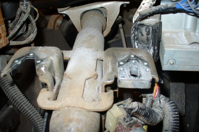

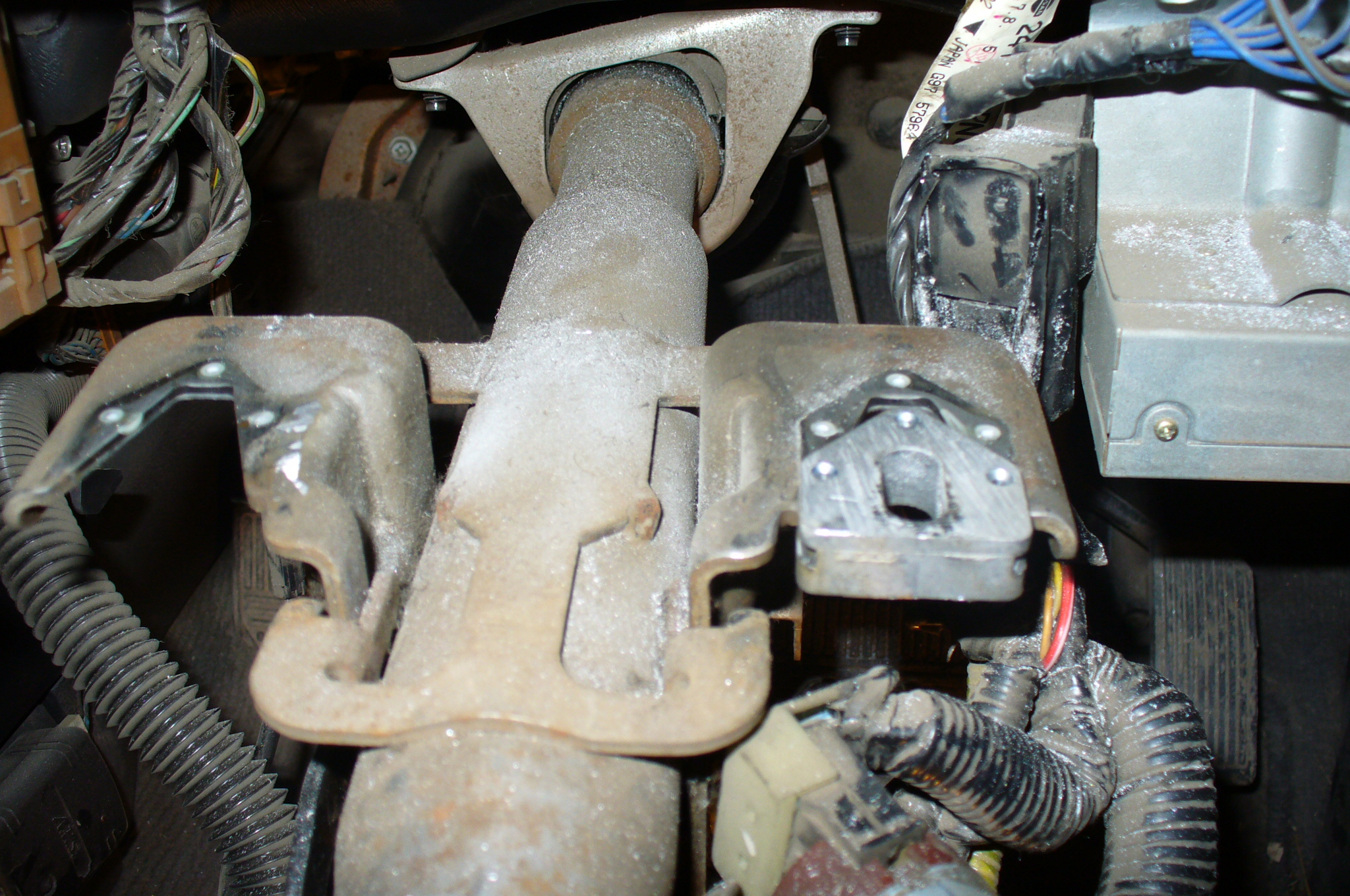

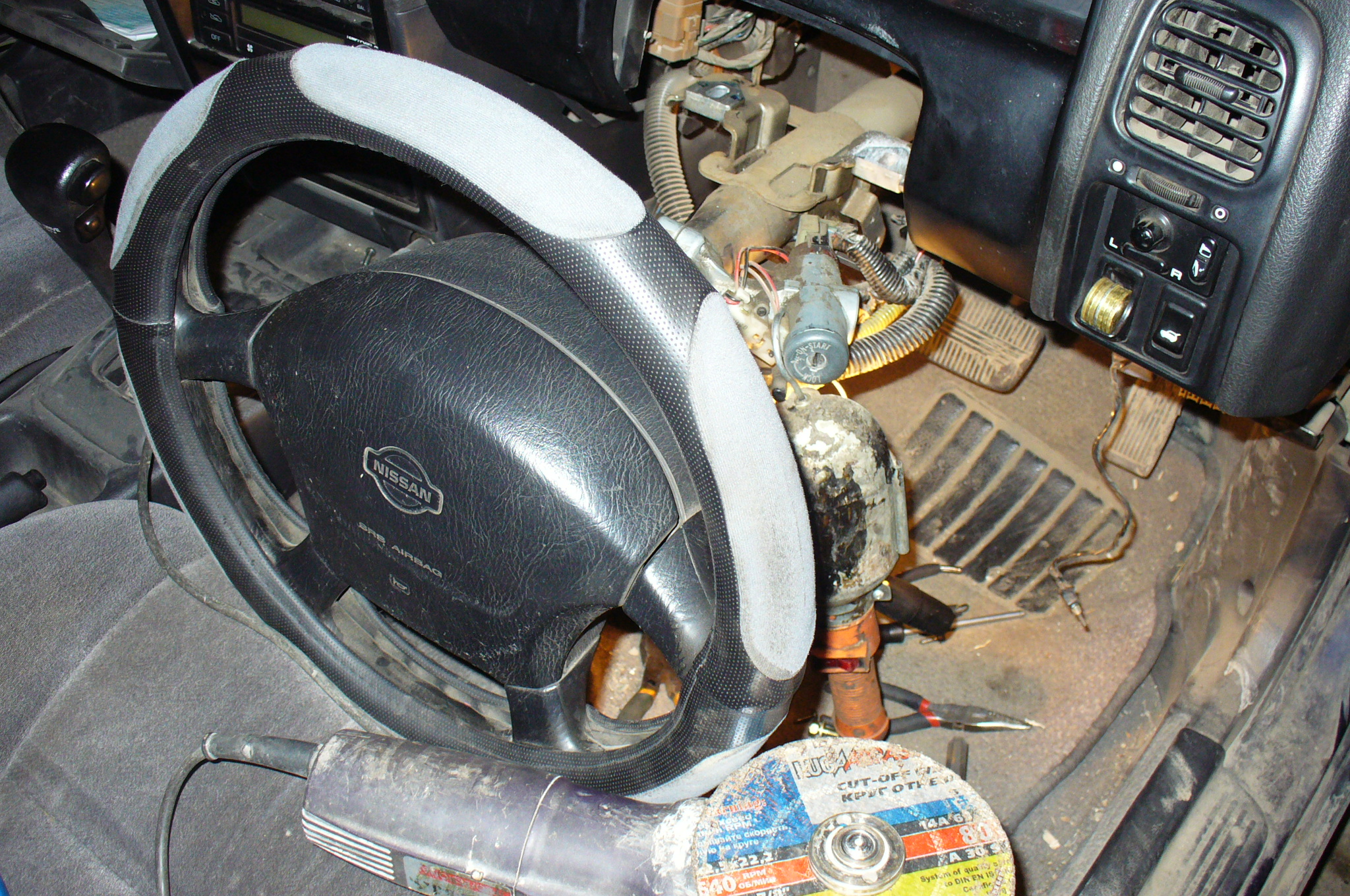

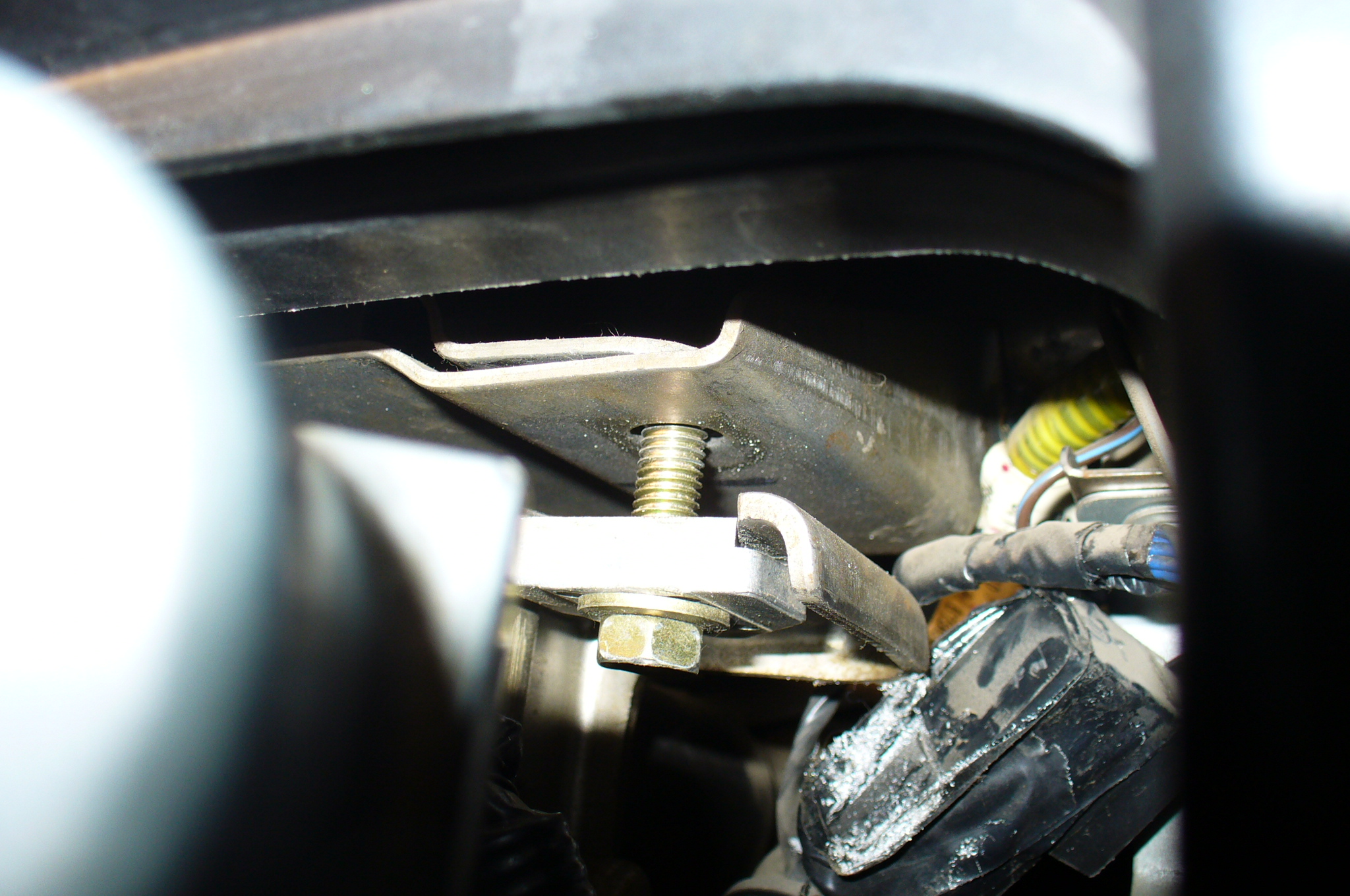

Вырвал себе целый САНТИМЕТР подрулевого пространства! :yahoo:
Есть подозрение что проставки сделаны под низкорослых японцев.
(Фото в обратном порядке.)
Комментарий к файлу: Теперь рулевая упирается по самый кожух без зазора.
P1050749.JPG [ 1.35 МБ | Просмотров: 4478 ]
Комментарий к файлу: Спиливаем лишнее с проставок и крепим всё в зад.
P1050744.JPG [ 877.15 КБ | Просмотров: 4478 ]
Комментарий к файлу: Удаляем термофеном (пластиковые шплинты) и пассатижами.
P1050743.JPG [ 1.25 МБ | Просмотров: 4478 ]
Комментарий к файлу: Видно проставки крепления руля.
P1050738.JPG [ 1.33 МБ | Просмотров: 4478 ]

Тоесть ты руль вглубь утопил получается?! Или чтото я не так понял?!
 Заголовок сообщения: Re: Рост водителя Авенира
СообщениеДобавлено: 20.06.2011 15:36
Сообщения: 940
он его вверх поднял :)

Andruxa писал(а):
А в 10м кузове нету регулировки по высоте даже? хм...
в 10 кузове только по высоте и есть
Мда... А после доработки пласти колонки об плстик приборки не скрипит?

В 10-м вообще ничего не скрипит - крепко сделан. Регулировка да, только по высоте. Только теперь она в более "высоком" диапазоне.
