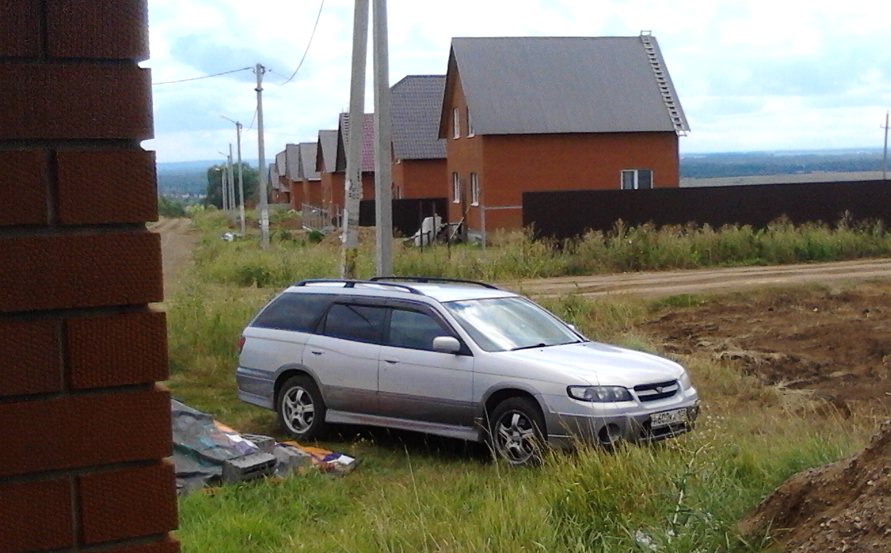

Мужикиии! покрасил я своего Авенира по линии стекол... И поменял цвет ватерлинии теперь она у меня не серая, а что то между серовато-гранатово-коричневая)) на днях выложу фотки сами все увидите, хотя возможно, что фотоаппарат и не сможет точно передать цвет.
Раньше было так:
Комментарий к файлу: Раньше было так:
111.png [ 2.06 МБ | Просмотров: 6381 ]
