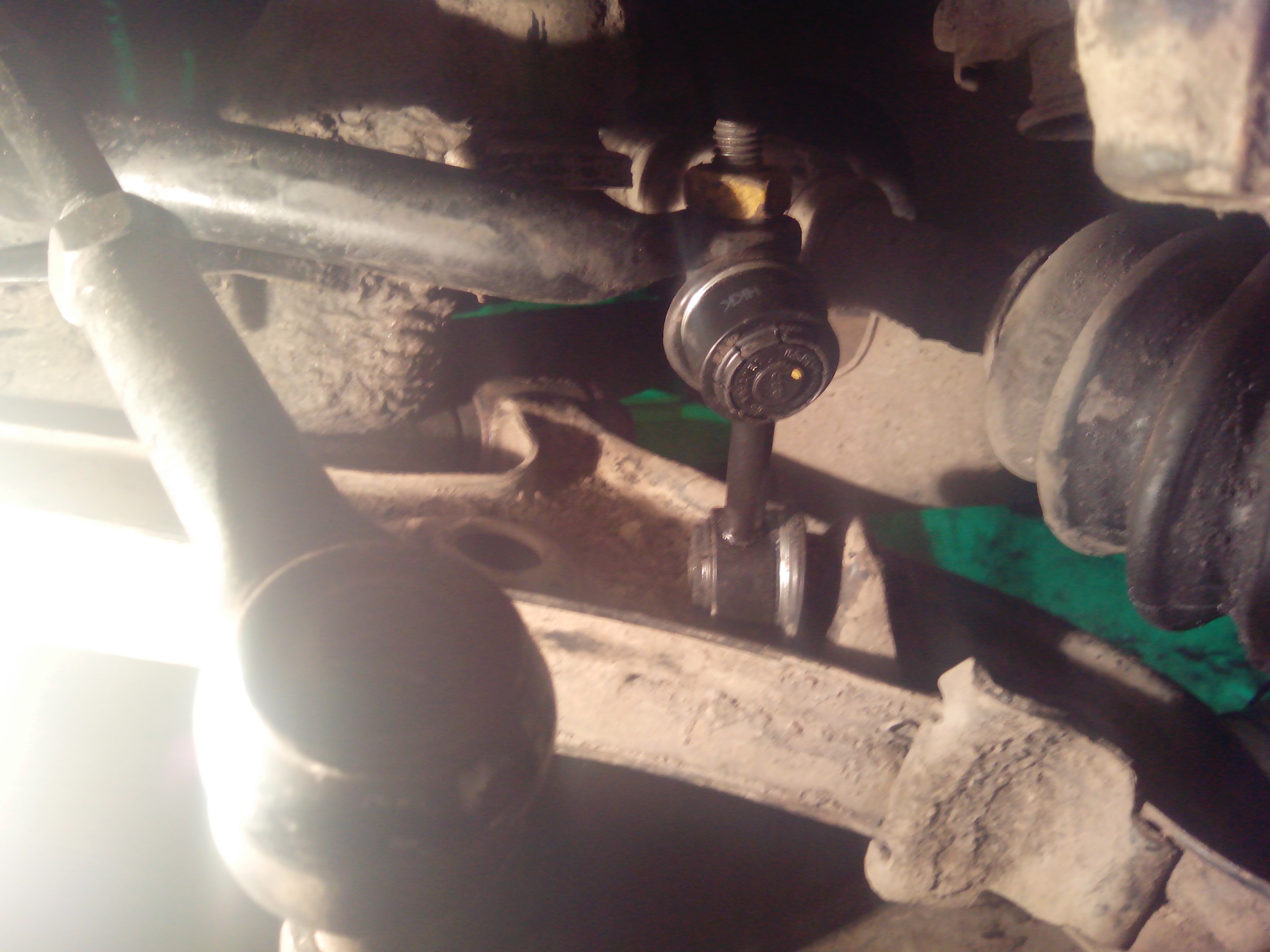

Кароче победил я эти тормоза :yahoo:
Поспав 4 часа :crazy: принялся собирать все на место, рейку, рычаги и т.д. В одинокого прокачал тормоза как смог и поехал тестировать - результат обалденный для меня, хотя наверное на самом деле так должно и быть. Резко тормознув даже посигналил случайно. Единственное надо будет прокачать нормально вдвоем, а то закидывает слигонца вправо. ГТЦ встает вместо нашего вообще без переделок, портинг совпадает, даже фишка разъема такая же :)
Фотка полученного. Не знаю почему но камера на телефоне уходит в зелень при свете ДРЛки...

СообщениеДобавлено: 30.09.2013 03:46
Баланс белого неудачно выбран.

СообщениеДобавлено: 30.09.2013 05:09
Да вам везде фон не нравится :D
Дело в том что нормальный баланс вообще не удалось подобрать, может камера на какойто невидимый спектр так реагирует? Или просто амно :D

СообщениеДобавлено: 30.09.2013 08:28
Баланс белого на Авто обычно более менее адекватно должен отрабатывать.
А если в ручную выставлять, то под экзотические лампы может и не прокатить. Но в целом тут нужно было люминесцентные выбрать видимо.
ДРЛ вообще очень много УФ излучения наружу выдает, для фотосъемки конечно это очень плохо.
На зеркалку то можно УФ фильтр поставить, и это даже имеет смысл сделать раз и навсегда...
СообщениеДобавлено: 30.09.2013 09:27
Скорее всего это так камера на УФ реагирует. Вот фотка, баланс белого в норме, а где свет от ДРЛки - зелень! На зеркалке фильтр есть, а это на телефон фотал.

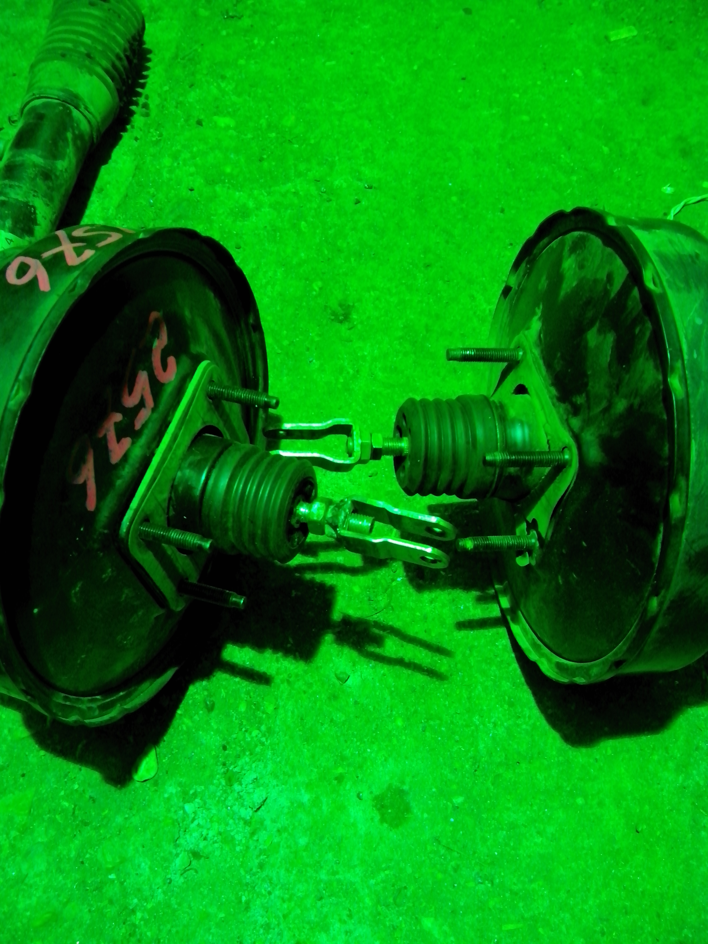

СообщениеДобавлено: 30.09.2013 21:32
так в чем дело то было в ГТЦ или АБС?
СообщениеДобавлено: 01.10.2013 04:41
Походу в вакуумнике!
СообщениеДобавлено: 01.10.2013 12:23
Так что, поменял вакуумник на субаровский и все? А ГТЦ к нему наш подошел?

Развел тут целую эпопею почти на 2 года, а оказалось что дело в вакуумнике :)
СообщениеДобавлено: 01.10.2013 13:10
Поставил все в сборе как на фото
