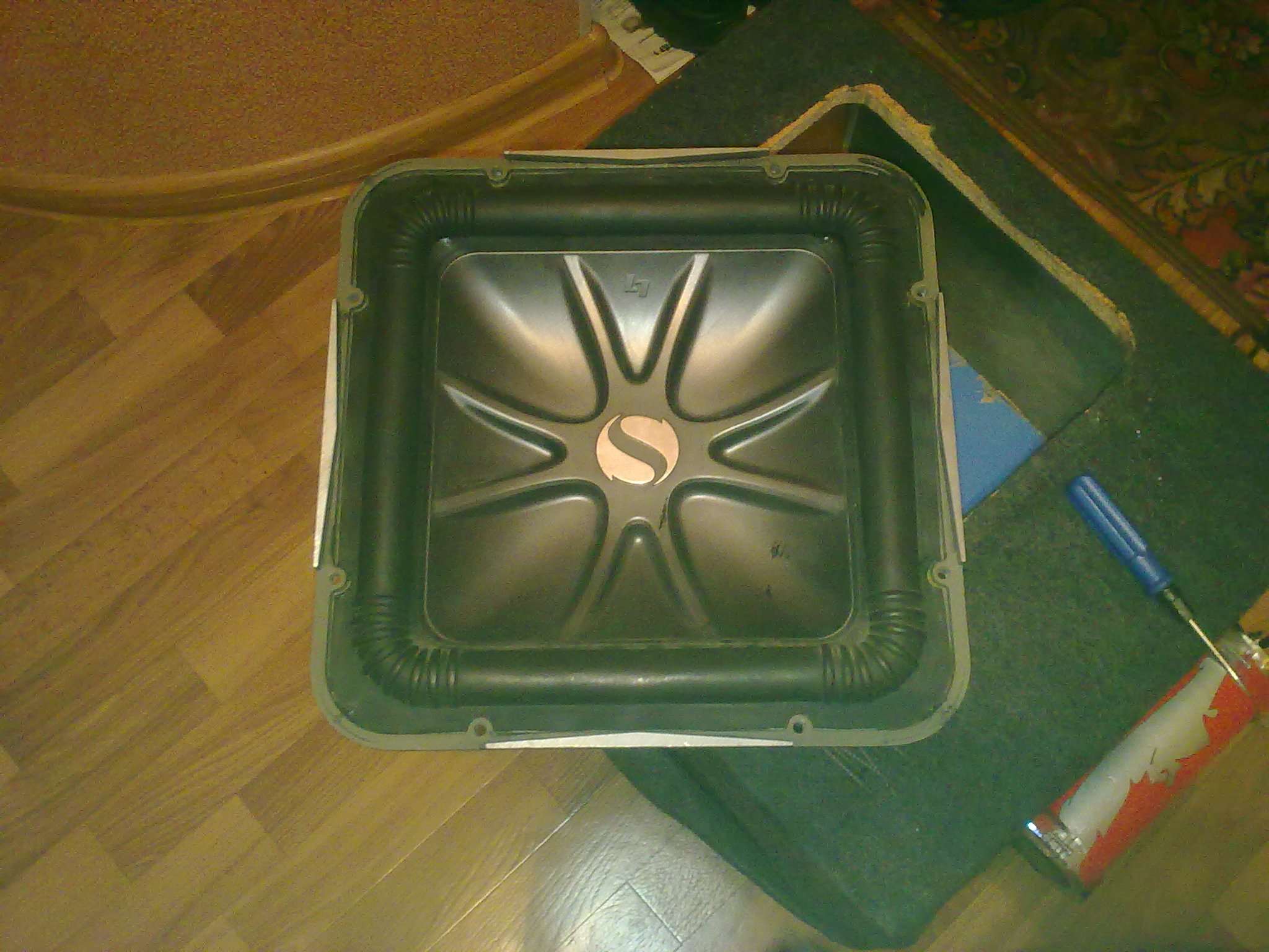

приобрел себе вот такой саб 8-) теперь нужен к нему достойный усилок :? :)

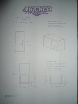

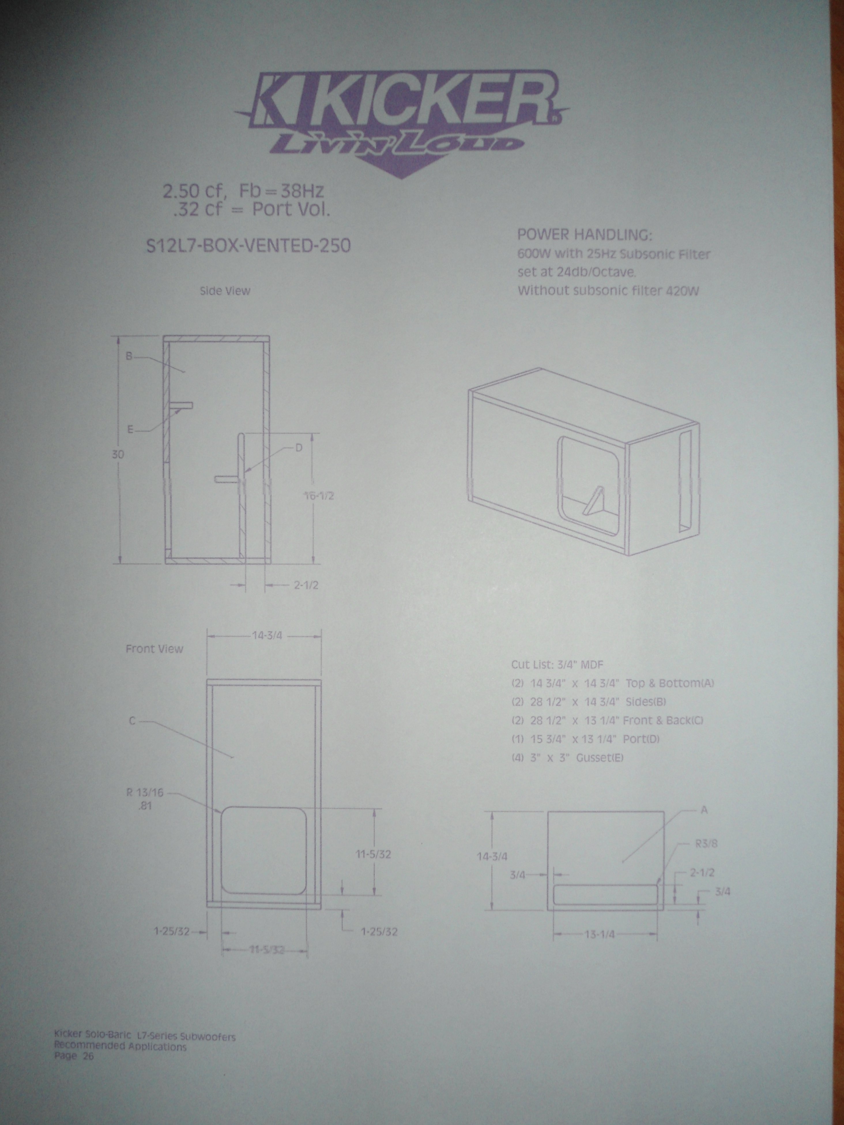

мужики помогите разобраться с размерами под короб на саб. размеры в америкосовских дюймах это для меня понятно, но есть еще и четверти вот как с ними разобраться??? может кто знает??? буду благодарен!!
к примеру:
14-3/4 это сколько в см????
16-1/2 ?
1-25/32 ?
13-1/4
уже голову сломал всю :D туго с математикой :oops:

может так:
14 -3/4, это 14,75 дюйма, это 37,465см
1-25/32, это 1,78 дюйма, это 4,5см
16-1/2 это 41,9см
13-1/4 это 33,65см

http://online.unitconverterpro.com/unit ... ength.html вот ссыль. тут все переводит выбираешь inch (дюймы) во втором столбце centimeter. думаю разберешься)
а вообще вот эти данные вышли с этой ссылки
14-3/4 - 33,655см
16-1/2 - 39.37см
1-25/32 - 0.555625см
13-1/4 - 32.385см

Я не пойму, как считал, я по той ссылке получаю свои данные а не твои.
3/4 это же 0.75 + 14 дюймов получаем 14,75, забиваем в таблицу выходит результат 37.465
а, все, я понял, ты отнимаешь, я считаю это не правильно, т.к. здесь как мне кажется не арифметический минус указан, а просто тире. В столбике там вообще этого тире нет, что умножать тогда? Где логика в отнимании, по умолчанию всегда сложение, всегда проще сложить чем отнять.

кстати 1-25/32 - 0.555625см не кажется слишком мало судя по масштабу рисунка? вот 4,5 см в самый раз.
